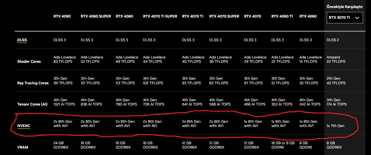

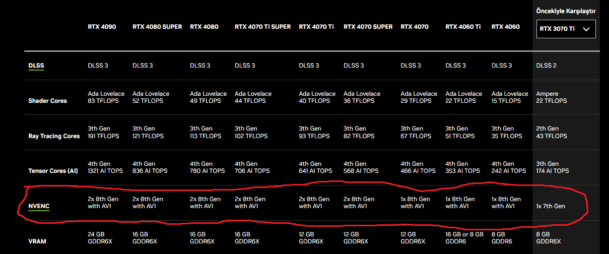

OBS ayarlarını baktımda RTX 4080 de bile okadar yüksek kalite ayarda ekran kartı hata veriyor ön tanımlı kısmı en yüksek performans çek Ekran kartın Zaten yayıncı kartı değil birde üstüne Decoder %100 yük bindirmişsin. Çıkış modunu basit çek Video kodlayıcın donanım Kodlayıcı hazır ayarıda p1 veya p2 kullanmalısın en yüksek p3 ama p2 iyidir. başka ayar yapmadan test et.
Ekran kartını yayıncılık konusunda neden geri kaldığınıda şu resimde inceleyebilirsin.
Dostum yanıldığın bir noktayı söylemek istiyorum eski sistemime ekran kartımı takınca (ryzen 5 5600 işlemci asus prime b550m-k anakart 3070ti) aynı ayarlarda hatta 20k bitrate hızında yayın verebiliyorum ve hiç bir sorun yok şuan elimde elgato olmadığı için eski sistemime ekranımı yansıtamıyorum o yüzden güncel sistemim ile yayın açmam gerekiyor şimdilik .
Yayına uygun değil dediğin ekran kartı ile eski sistem ile sorun yaşamıyorum ve 3 yıldır sorunsuz yayın yapıyordum.
Başka bir sorun var .
İnşallah çözersin.
