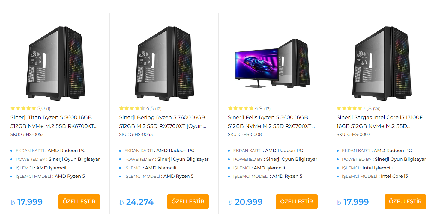

Hepinizin bildiği PC hocasının yeni sistemleri şu şekilde:
Biliyorum daha diyeceksiniz zaten daha önce konusu açıldı bunun niye bir daha açıyorsun. Şöyle ki r5 5600+rx6700xt li sisteme bir şey demiyorum zaten çok süper bi indirim olmasa da(parça kalitesi bana düşük geldiği için diyorum) alınabilir bi sistem özellikle zamlar gelmeden önce. 3. sisteme va panel yakışmamış zaten monitörde o kadar pahalı değil(ortada monitör için indirim sadece 500tl) https://www.hepsiburada.com/gameboo...ent=c&utm_term=k&wt_pc=akakce.c.k.pc&v=1.37.1 . Hepsiburada da şu an 3500 e satılıyor 18bin+3.5bin=21.5 yani va mönitör için 500 tl indirim söz konusu. 4. sistem hakkında konuşmak istemem.
Her neyse bu konuyu açmamdaki asıl amaç 2. sistemi eleştirmek ve cidden
böyle bir tanıtımı hak edip etmediğini görmek.
2. sistemin özellikleri
• İşlemci: AMD Ryzen 5 7600
• Ekran kartı: ASRock RX 6700 XT 12GB
• RAM: Kingston 16GB 4800mhz CL38
• Anakart: Asrock A620M-HDV/M.2+
• Depolama: Kingston 500GB 3500-2100mb
• Kasa: DeepCool CG540
• PSU: DeepCool 650W 80+
Toplam fiyat: 24.273,96
Şimde de indirim olup olması önemli değil kendi topladığım sistem:
https://www.akakce.com/islemci/en-ucuz-amd-ryzen-5-7600-alti-cekirdek-3-80-ghz-fiyati,247422653.html 6500
https://www.akakce.com/anakart/en-u...-amd-am5-ddr5-micro-atx-fiyati,104830414.html 3900
https://www.akakce.com/ekran-karti/...dv-192-bit-gddr6-12-gb-fiyati,1159648381.html 11850
https://www.akakce.com/bilgisayar-k...siyah-atx-oyuncu-kasasi-fiyati,144445136.html 2.300
https://www.akakce.com/ram/en-ucuz-...dr5-cl38-kf548c38bb-16-fiyati,1543275475.html 1600
https://www.akakce.com/ssd/en-ucuz-kingston-500gb-nvme-m-2-3500-2100mb-snv2s-500g-fiyati,336818.html 800
Toplam: 26.950 TL

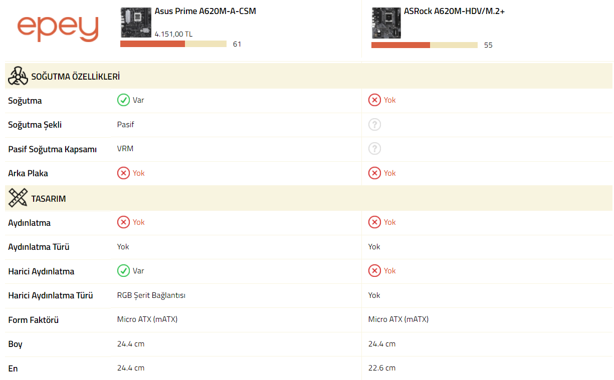

Yani benzer bi sistem toplamaya kalksanız toplam 26.950-24.273,96= 2677 TL fark var bir de diyelim siz toplmayı bilmiyorsunuz ve 400 tl yede siz bi pcciye toplattınız toplam 3000 tl kar ettiniz. Peki alttaki sistemi toplasanız ne kazanırdınız:
işlemci: kutusuz gelecek işlemci(çokta önemli değil)
anakart: her ikiside mATX onun dışında
asrockta slot 2 tane, pasif soğutma ne de rgb desteği yok şahsen imkanı yokki ben o anakartı alayım abi ya da benim cahilliğimse söyleyin bileyim öğrenmek isterim öyle anakart uzmanıyım tarzı bi iddam yok.
daha fazlası için https://www.epey.com/anakart/karsil...-prime-a620m-a-csm_asrock-a620m-hdv-m-2-plus/
Ssd ve ram aynılarını tercih ettim fp oldukları için değil benzer sistemler olmaları için. Kasa, psu ve ekran kartı için nerdeyse çok yakınlar.
Sonuç olarak, ben şahsen özellikle ne sadece mağazadan satış yapılacak kadar ne de
şöyle bi yazıyla harikulade bir şekilde gösterilecek bir sistem göremedim tamam biliyorum fiyatlar uçmadan önceki günler bunlar ama yani olmamış. Ben artık şu ekonomi düzelsin, Taner abi bir takım elbise giysin ve sistem çıkarsın isterim ama ikinci istediğim olur gibi ilkinin oluru yok gibi. Bu arada daha geçen hafta cuma günü rx 6700 xt gördüm 8500 e bu hafta da vardı artmıştı fiyatı 10500 falandı onları takip edip bi sistem toplamak bazen şu kampanyalı stoklu sistemlerden iyi oluyor. Ayrıca, her türlü yoruma açığım hatam varsa affola. Öğrenmeye her zaman açığım.

zaten çok iyi fiyatlı demediki öyle de degil sistemler piyasaya göre alternatif sistemlere gore fena değil durumda
xTURANN
9 Aralık 2020
2,448
En sağda ki sistemin ekran kartı ne bilmiyorum ama bu fiyata en solda olanı alırım daha iyi. Koymak için koymuşlar galiba.
Ayrıca fiyatlar için diyebileceğim bir şey yok, KDV Artıyor, Zam Geliyor. Dolar Artıyor, Zam Geliyor.
Bu Fiyatlar sanki ucuz bile..
Montofteam
1 Ocak 2023
1,586
687
Eren
  • #9
Şu an mantıklısı en soldaki sistem hocam zaten. Bu fiyat şu anın ortalaması pazartesinin ucuzu
En soldaki hariç gerisi kötü hocam i3 13100f ne alaka yakışmış mı hiç, diğer sistem va panel koyunca her şeyi kötüleştirmiş adamlar ellerindeki çıkarıyor işte, 2 sistem yazdım o kadar.
