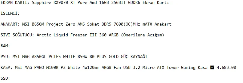

Bütçe
80000
Bütçe 80K Karar Veremediklerime Ve Varsa Sıvı Soğutma Onerilerinizi Bekliyorumm :D

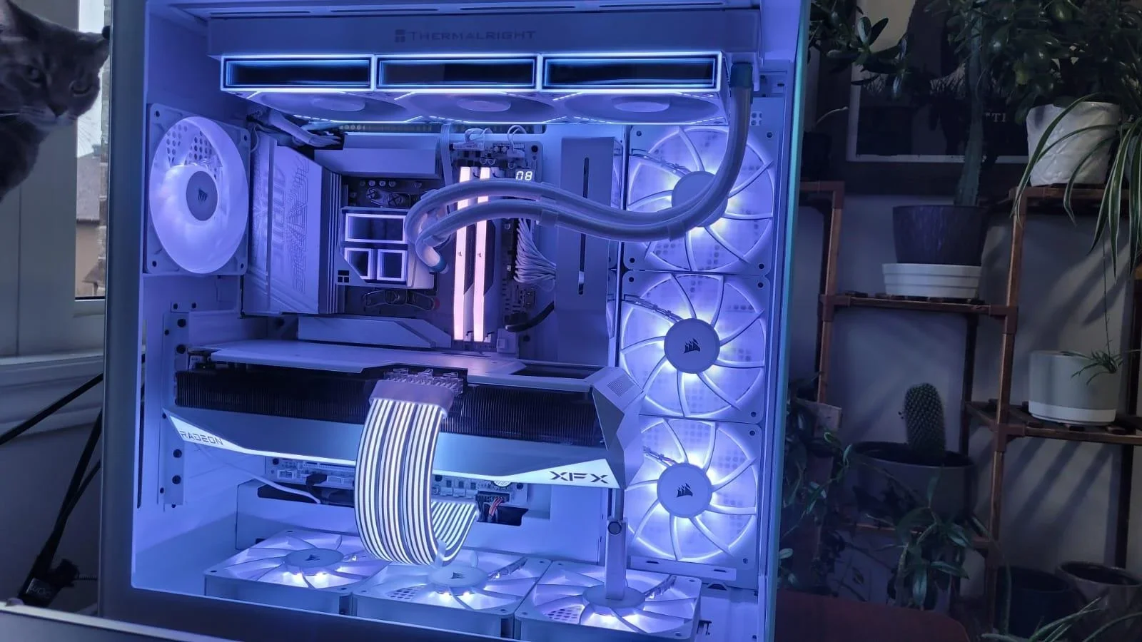

Bana ait değil de xfx Mercury modeli hocam. https://www.idefix.com/xfx-16gb-rad...9-p-8333784?vendorId=3362&ref=akakce&v=1.41.9
65 66 gibi tutuyor
Bu arada bütçeyi çok fazla aşmışsınız hocam parçalardan kısmamız lazım biraz.14k ya işlemci bile alınmaz
xfx in beyazı yok maalesef sıyahınıda ben ıstemıyorum
butce olarak ıslemcı ıcın ryzen 7 9800x3d nasıl olur?
Piyasadaki en iyi oyun işlemcisi.Bütçeniz yetiyorsa alabilirsiniz veya 7800x3d olabilir daha uygun fiyatlı.
ryzen 9 lar falan gereksiz mi yani soyle sorayım alabilecegim en iyi oyun icin render falan degil islemci bumu?
birde ryzen 7 9800x3d aldıgımı varsayarsak ona uygun bı 360mm sıvı sogutucu onerır mısın?

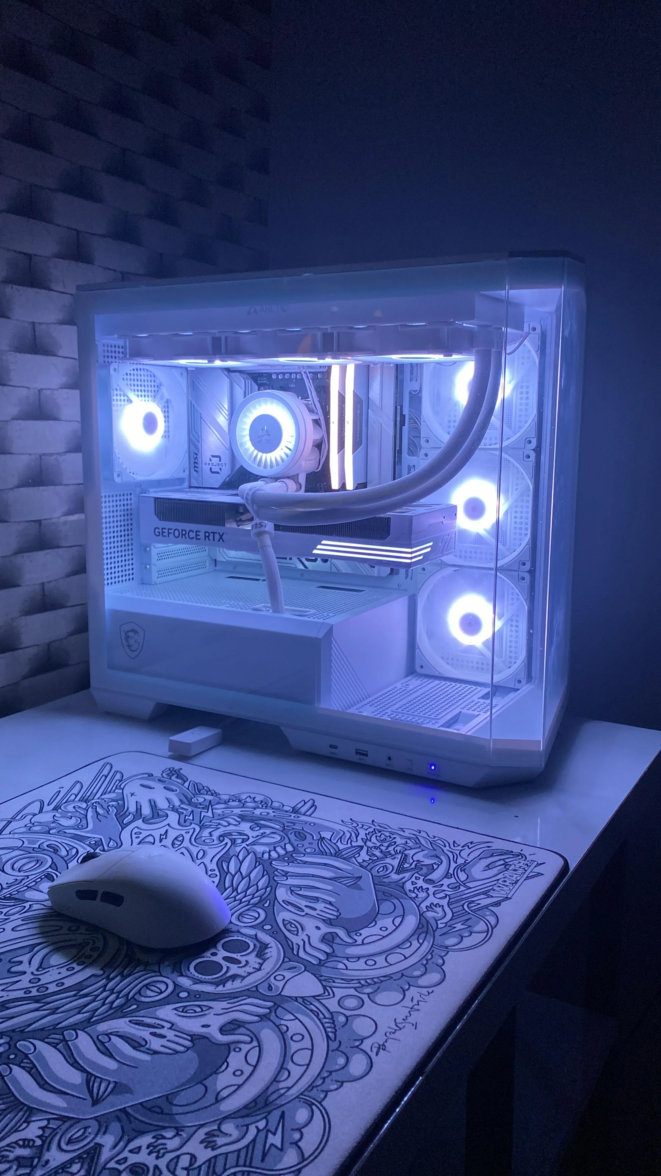

Hocam benim sistemimde şu an aynı anakart soğutucu ve güç kaynağı var . Ben ekran kartı olarak galax 5070ti almaya karar verdim şu an için sistemden çok memnunum. Soğutma değerleri vs. gayet iyi. Ram olarak Corsair 2x16 Vengeance 6000Mhz CL 30 White ram kullandım icue uygulamasından renklerini ayarlayabiliyorsunuz gayet iyi çalışıyorlar. İşlemci olarakta 7800x3d aldım şu an alsam belki 9800x3d düşünürdüm. Ssd olarak uygun bir tane alabilirsiniz ben samsung 1TB 990 PRO aldım.
Yani bütçenizi çok geçecek mi bilmiyorum ama 9070xt pure almak yerine 5 bin farkla beyaz 5070 ti alınabilir. Aradaki fiyat farkına değeceğini düşünüyordum belki fiyat farkı 7-8 bin olsa değmezdi.
Sıvı soğutmayı hiç değiştirme bence gayet iyi bir model. Aynı şekilde güç kaynağı da gayet iyi.

hocam oncelikle cevap icin cok tesekkurler madem dızecegımız sıstem neredeyse aynı bırkac bırsey sormak ısterım arctic liquid 3 sıvı sogutma kasaya tam sıgıyor mu yoksa illa sızın aldıgınız ramı mı almalıyım birde 9070 xt 36000 tl hocam 41k ya beyaz 5070 ti yok dıye bılıyorum
Hocam sıvı soğutma gayet rahat bir şekilde sığıyor zaten kasanın montajı çok kolay. Ram olarak daha uygun seçeneklerde var eğer fps oyunları oynuyorsanız CL değerinin düşük olmasına dikkat edin. 30-32 6000-6400 hz düzeyi iyidir.
https://www.akakce.com/ram/en-ucuz-...l32-ld5eu016g-r6400gdwa-fiyati,469730195.html bu rami de alabilirsiniz ama beyaz ramlar maalesef biraz zamlanmış hocam.
Hocam benim bulduğum en uygun 9070xt saphirre pure 37.899 / Galax 5070ti 43.499 TL arada 5-6k fiyat farkı var. Eğer daha uygun varsa bilemiyorum ama bence bu fiyat farkını vermeye değer.
Birde Kasanın Altında Duran Sey Nedir Yanlıs Tahmın Etmıyorsam Bluetooth Mu?
