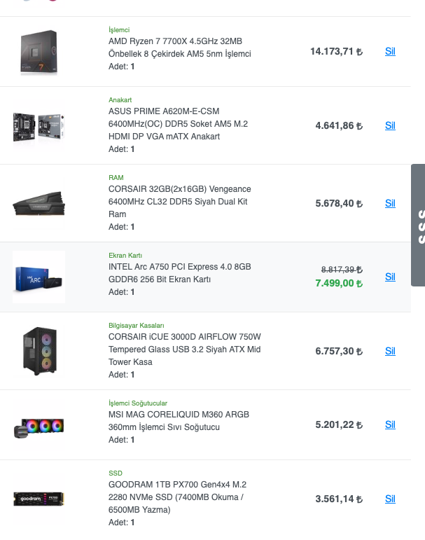

Arkadaşlar selam. Max 45.000 - 47.000 TL ye Performans ve hız odaklı bir bilgisayar toplamak istiyorum. Oyun çok oynamıyorum.
Intel Arc 750 işimi görür. Bana sistem toplamada yardım edebilecek var mı?
Örnek olarak topladığım sistem yandaki gibi. Aşağıda sistemin linkini paylaşıyorum. Editleyip de cevap verebilirsiniz. DDR5 sistem Ryzen 7700X veya intel eşdeğeri işlemci olsun istiyorum. Anakartta gelecekteki upgrade lere yatkın olsun. Şimdiden yardımcı olanlara teşekkürler.
Itopya Sistem Linki

Anakart bu sisteme pek yakışmamış
Ekran kartıda aynı şekilde
31
  • #3
Oyunla çok aram yok. Bazı işlemlerde ekran kartına ihtiyaç duyuyorum. Bu yeterli şimdilik. Önem verdiğim husus performans ve hız şimdilik

Çoğu şeyde artık ekran kartı da kullanıyor. En basiti tarayıcılarda bile gpu donanım hızlandırma oluyor. Hız istiyorsanız ssd, işlemci ekran kartı iyi olmalı ki seçtiğiniz ekran kartı çok güçlü ve stabil sayılmaz. Ayrıca o paraya 4070super + 7500f sistem alınır. İşlemci iyi olsun diyorsanız rtx4070 + 7700x filan alın.

Evet dediğiniz doğru çoğu şeyde ekran kartı da kullanılıyor. Ama ekran kartı olarak Arc 750 benim işimi görür diye düşünüyorum. Daha çok yazılım ve sanal makineler üzerinde kullanacağım. O ekran kartının fiyat aralığında Arc750 den iyi ekran kartı öneriniz ise onu sisteme eklemek isterim. Ekran kartını düşünmezsek geri kalanlar hakkında yorumunuz nedir? Örneğin işlemci soğutucum 360mm fazla mı kalır? Ryzen7 7700X için 240mm yeterli olur mu? 750W PSU yeter diye düşünüyorum.

En azından bi rtx4060 yada rtx3070 alırsanız çok daha iyi olur ekran kartını sadece oyun odaklı bakmayınız.
İşlemci soğutucu olarak AK620 alabilirsiniz.
ramler mhz değeri yüksek 6000mhz cl30 veya cl32 bakınız. (6000mhz üstü kullanmayın)
Anakartı b serisi almaya çalışın

Sistemi güncellemeye çalışacağım teşekkürler
