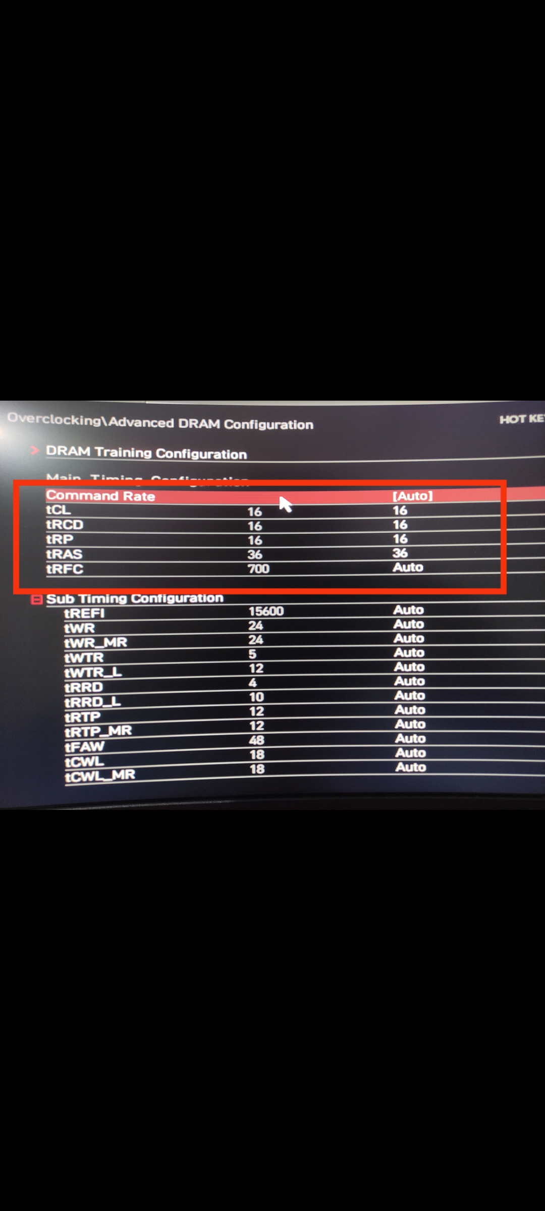

Ram mhz yükseltince mavi ekran yiyorum
Yaptımda 1 tane fazla oldu
Ryzen ya ondan, 16 ilr deneme ilk 18-18-18-38 3200Mhz 1.37V dene.
Post automatically merged:
o zaman 16-16-16-36 1,37v 3000 mhz dene.
Corsair Vengeance LPX RED 3200mhz 2x8GB 16GB Dual kit kullanıyorum, XMP (DOCP) modunda bendeki değerleri 16-18-18-18-36 1.35volt.
Bu değerler belki işinize yarayabilir diye bırakmak istedim.
Ayarları defoulta alıp bi mem test 86 yapsana.
arkadaşın attığı değerleri yaptım oldu gibi
yaptım oldu gibi allah razı oldun kardeşim
ne demek kardeşim senden de razı olsun. bu ramler base frekansları 2133 olup 3000 ve 3200 de aynı ayarlarda çalışabiliyorlar hepsi aynı modüllere sahip fabrika tarafından hızları ayarlanıp farklı farklı ürün şeklinde satıyorlar. bunu fark etmiştim geçen yıllarda. şimdi sendeki sorunu görünce dedim atayım belki işin görülür 3000 lik ram 3200 oldu ne güzel sevindim. 🙏

3200 üstü yemiyor bu ram'ler. Bende de eskiden vardı ne yaptıysam yemedi üstelik hynix c-die chip. Grupta da çok kişi denedi üstüne çıkmıyor. O 3600 olanların çipleri daha iyi 3000 olanlar ise kötü.
bunlar tamamen benim düşüncelerim denemedim. aslında 1.35v ta olan 3600 cl16 veya olmazsa cl18 saat değerleri denenebilir aslında.
rame bir zararı gelmez herhalde voltaj artmadığı için. 1.4v ve 1.5v taki 4266 4400 4600 cl19 lar rame nolur nolmaz bir şey olur bunlar sıkıntı çıkarabilir diye düşünüyorum.

Ben eski sistemim de en düşükte yükseğe 1.5V ve yüksek Cl değerlerine kadar çıktım, uğraştım baya ama yemedi. 3200 üstünü hiç göremedim.
Samsung B-die en iyi çip ama Thaipoon'da B-Die yazıyor aslında C-Die çıkıyor Thaipoon bunu ayırtedemiyor. %1 ihtimal B-Die olabilir denemeden bilinemez ama Corsair Vengeance Lpx'ler %99 C-Die çıkıyor. Bende m-die, e-die ve c-die çipe sahip Vengeance'lar da var sistemlerimde takılı hepsinde aynı sonuç bazıları 3200'de stabil bile çalışmıyor.
1 2 yıl önce bu testi yaptığımda b die demişti şimdi onu bile yazmıyor sadece samsung yazıyor. sebebi ne acaba.
Sebebini bilmiyorum bendeki bazı ram'lerde de aynı, bazı bilgiler yazmıyor.
