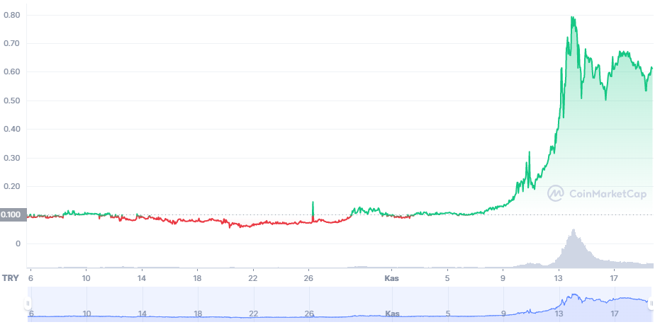

Merhaba, son zamanlarda adı duyulan ve işlemciyle mining yapmamızı sağlayan RTM coinin nasıl kazılacağını göstereceğim. Aşağıda resimlerde belirttiğim üzere son bir yıl içinde coinin değeri %916 kadar artmış bulunmakta(20.11.2021 01.00). Son zamanlarda bu coinin popülerleşmesi sebebiyle de AMD stokları erimeye başladı, çünkü INTEL işlemciler bu coinin kazarken çok daha düşük bir Hashrate/kazım hızı vermekte o yüzden daha çok AMD işlemcilerde stok sorunu yaşanıyor şuan, zaten dünya genelinde ayriyetten çip krizide olduğu için işlemcilerin fiyatının artması kaçınılmaz bir gerçeğe dönüşüyor.
Şuan bildiğim üzere sadece bir borsada listeleniyor bu coin, o borsa da DEX-TRADE isimli bir borsa onun dışında kazdığınız coinleri depolayabileceğiniz Raptoreum CORE diye kendi bir cüzdanı var isterseniz onu da indirebilirsiniz zaten birazdan anlatacağım.
İşlemci fiyatları konusuna geri dönersek örnekler ile göstereceğim;
Ryzen 5 3600'ün fiyatı son 1 ayda içinde yaklaşık %17,90 kadar artmış.
Ryzen 5 5600X'in fiyatı son 1 ayda içinde yaklaşık %38,90 kadar artmış.
Yani bunun gibi örnek çoğaltılabilir.

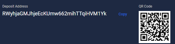

2- Borsaya Kayıt Olup Cüzdan Adresimizi Alalım
Konu başında da belirttiğim gibi Dex-Trade borsasını kullanacağız.
İlk önce https://dex-trade.com/sign-up adresine gidip E-mail ile şifre belirleyip hesabımızı oluşturuyoruz, ardından e-mailinize onay postası gelecektir onay verdikten sonra hesabınıza giriş yapabilirsiniz.
Giriş yaptıktan sonra sağ üstten Wallet yazısına tıklayıp cüzdanımıza erişiyoruz açılan sayfada arama kısmına RTM yazıp Deposite yazısına tıkladığımızda ise cüzdan adresimizi borsa bize sunacaktır. İlk kez cüzdan adresini görüntülerken biraz bekleyebilirsiniz. Sonra ise Copy yazısına basıp cüzdan kodumuzu bir kenara kaydediyoruz.
Ayrıca borsada isim ve adresinizi isterseniz https://dex-trade.com/account/verification/individual buradan doğrulayabilirsiniz.

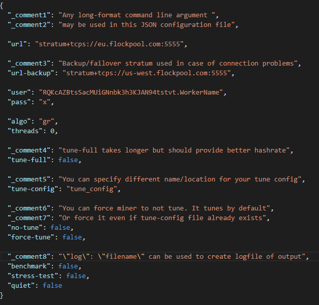

1.3- Minerımıza Geri Dönüp Ayarlarını Yapalım
Artık borsaya kayıt olup cüzdan adresimizi aldığımıza göre minerımızın ayarlarını yapabiliriz.
Klasörümüzde bulunan config.json Alıntıyı görüntüle dosyasını sağ tıklayıp her hangi bir metin düzenleme aracıyla açıyoruz.
Karşımıza bu tarz yazılar gelecektir:
"user" kısmına kenara kaydettiğimiz cüzdan adresimizi yapıştırıyoruz ve worker(yani bir isim tanımlıyoruz). İsterseniz benim gibi işlemcinizin ismini girebilirsiniz.
"pass" kısmına ise en az 6 haneli bir şifre yazıyoruz bu bize pool(havuz)umuzda bazı işlemler için lazım olabilecektir.
"threads" kısmını ellemenize gerek yok oraya işlemcinizin kaç çekirdeğini kullanmak istediğinizi ayarlayabilirsiniz fakat yazmasanız da günlük kullanımda veya oyunda sorun yaratmaz. Sadece oyun oynarken kazım hızınız/hashrateiniz azalır.
Ayrıca "url" kısmına da başka bir havuzda kazım yapacaksanız o havuzun kendi pool kazım adresini yazabilirsiniz biz çoğu kişi gibi Flackpool isimli havuzu kullanacağız.
Diğer ayarları da ellememize gerek yok. Ayarlarımızı yaptıktan sonra CTRL+S kombinasyonu ile kaydedip metin düzenleme aracından çıkabiliriz.
