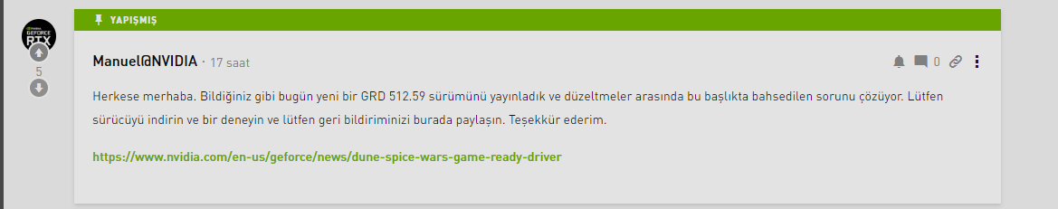

    22.8 KB · Hit: 119
Konuyu çözüldükten sonra yeni görüyorum. Ama yine de yazmak istedim. Bende ekran kartı taktıktan sonra boşta donma sorunu yaşıyordum. Forumdaki arkadaşlar sağ olsun chipset sürücü ile çözmüştüm.
