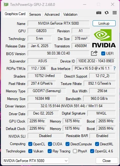

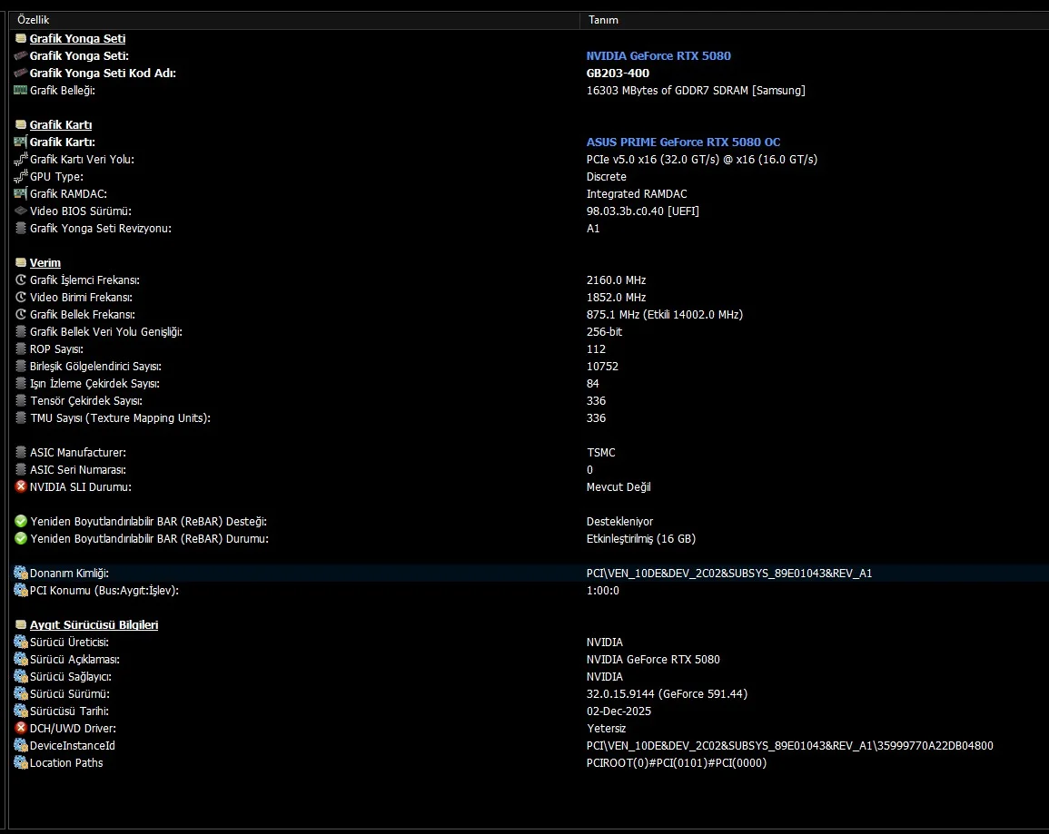

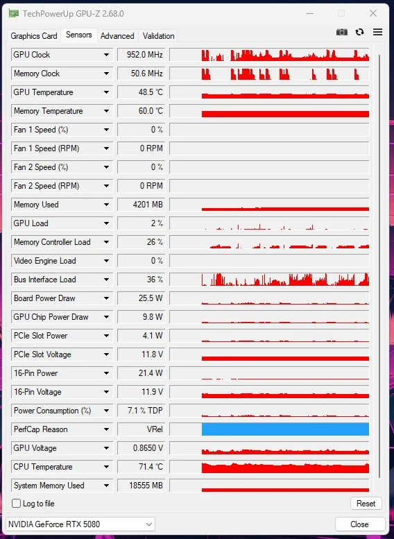

Merhaba yaşadığım sorun her oyunda kasma ve takılma yaşıyorum.İşlemci sürekli yüksek çalışıyor ama ekran kartı kullanımı sürekli düşük kalıyor.Oyunlarda grafikleri yükseltsem bile işlemci kullanımı hala yüksek oluyor ve ekran kartı kullanımı 40 civarı düşün oluyor.Uygulamalarda ve tarayıcılarda takılma kasma sorunu da yaşıyorum.Format atıp temiz kurulum yaptım ama bir sonuca varamadım.

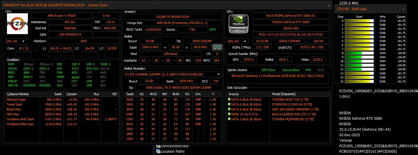

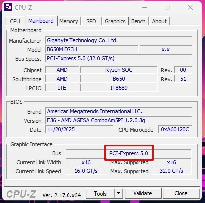

Sorun anakart gibi duruyor. PCIe 5.0 desteği yok gibi görünüyor sistem parçaları iyi ama anakart yeterli değil B850 x670e x870 gibi bir karta geçmek lazım sanırım sorun burada ekran kartı 4.0 ile çalışıyor birde sistemde çok fazla sata ssd var onların bağlantısını kesip tekrar dener misin? Yanlış bir fikir yürütmede olabilir bu
x16 4.0 ın 5090' a bile yetmesi lazım

Yetmiyordu anakart değişince düzeldi vardı bir motherboard sıkıntısı ama ben anlayamadım garantiyle uğraşmakta istemedi ki değiştirdi anakonunun sorunu çözüldü de 2 aylık konu hortlatıldı

Bu ne zamandır böyle 12400fin 3070tia yetmemesi gibi bir durum olamaz windowsla ilgili bir durum olabilir daha öncedende olduğu oldumu? Windows 10 denediniz mi? 25h2 26h2de sorunlar var bu yüzden olabilir ramin gecikmesi çok yüksek bu yüzdende olabilir.

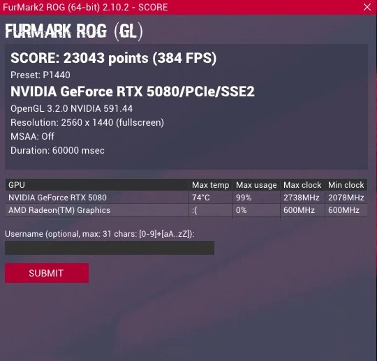

Yeni ekran kartlarının tamamında bu sorun oluyor. Biraz şans işi, ileride güncelleme ile çözülür fakat sorunu yaşamamak için Nvidia App yi aç Genel Ayarlarda Güç Tüketimi ni Maksimum Performans a çek. Bu kalıcı olarak sorununu çözer.
Ben de msi kasa topladım, b650m ve b850m anakartlarla rx7800xt ve rtx5070 denedim. Sorunu rx7800xt de de çözdüm fakat o kadar baydım ki iade süresi bitmeden iade ettim. 5070te de aynısını yaşayınca araştırdım çözdüm. Nvidia da söylediğimi yap pc yeniden başlat çözülüyor.
Araştırdığım makalede windows un uygulamalar için seçim yaparken yanlış karar vermelerinden kaynaklı deniyordu. Güç Modu değiştirince ekran kartına odaklanıyor sanırım.
LatencyMon uygulaması ile DPC Latency problemi olup olmadığına da bakmanda fayda var.

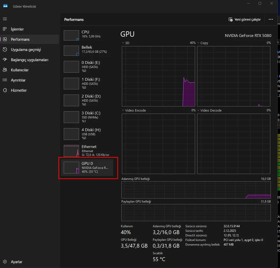

Arkadaşlar merhaba,
Benim de şöyle bir sorunum var.
İyi bir set-up kurduğumu düşünüyorum ama bilgisayarımı formatladım ve CS2 de ciddi fps droplar ve görüntü atlamaları yaşıyorum.
Pub-G, B6 ve ARC oyunlarında 2k oynuyorum ve fpslerim yüksek çözünürlüklerde 250-350 arası fps verirken CS2 de 2k çözünürlükte orta seviye ayarlarda maalesef 250 fps alabiliyorum. GPU kullanımı %40'larda fakat diğer oyunlarda GPU kullanımı %70-%80 leri görüyor.
Nvidia ayarlarını yaptım oyun içi ayarlarımı da yaptım ama hala aynı şeyi yaşıyorum.
Dar boğaz olan bir durum da yok ama çözemedim
Yorumu olan var mı ? İnternet hızım Superonline 1.000 Mbps

Grafik ayarlarını fulleyip ekran kartına yüklenmeyi dene eğer monitörün hzinden fazla fps alıyorsan 300 ve üstü almanın çokta bir anlamı yok 144 hz bir monitörde 240 fps bile yeterli
