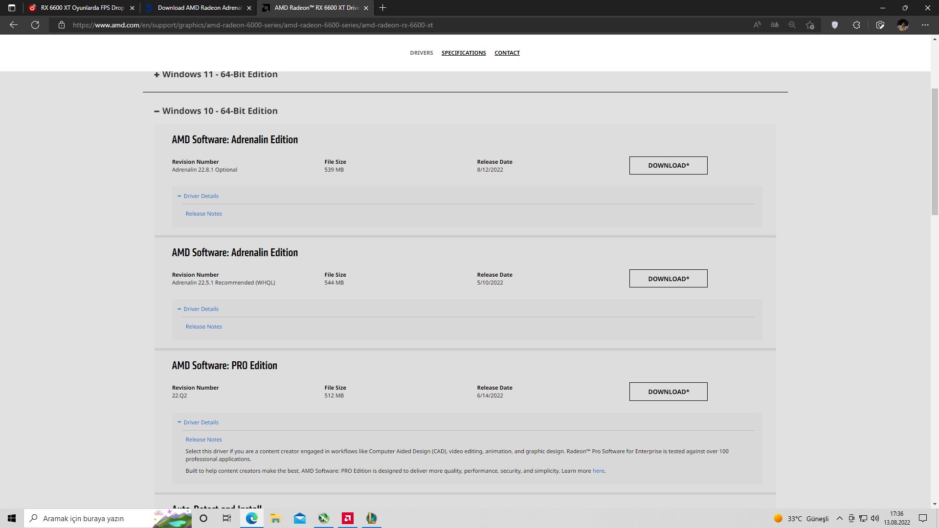

şuan 22.5.1 de ama sorun devam ediyor acaba 22.6.1 e yükseltsem düzelir mi bıktım usandım şununla uğraşmaktan
Bir şey kaybetmezsiniz
