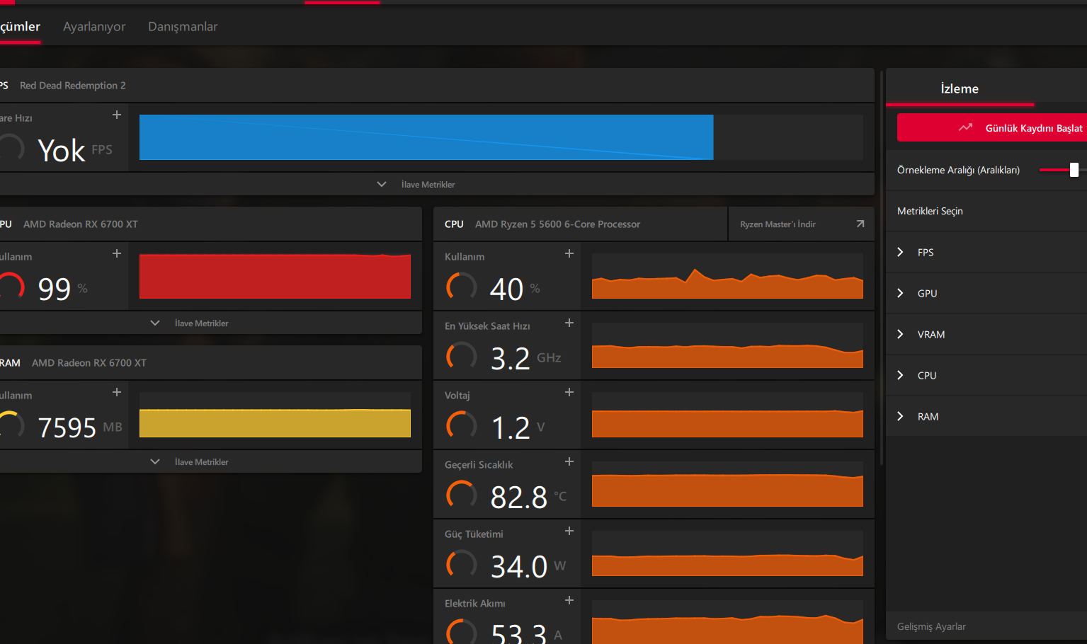

sistemini aldım, ekstra olarak Wraith Prism aldım ve kasaya taktım.
Termal macun olarak biraz acele ettim COOLER MASTER HTK-002 adlı ürününü aldım,iyi kötü yaptım bir şeyler , şuan RDR2 oynadığımda 3 5 dk sonra işlemci sıcaklığı +80 derecelere çıkıyor,en fazla 86 gördüm
acaba ne yapmalıyım ,videoda 80 civarı amd stok soğutucusuyla alıyor.
Bir şeyleri yanlış yapmış olabilirim.
Acaba termal macunu tam süremediğimden olabilir mi? Veya termal macunun kalitesinden?
Ya da işlemcinin voltaj ayarını v.s yapmam mı lazım? Kasanın hava açısından sıkıntı olduğunu az çok biliyorum,işin içinden çıkamıyorum bana yardım edin
En kısa zamanda Abdullah reyizin paylaştığı corsair bal petekli ön kapağı almayı düşünüyorum.
Yorumlarınız için şimdiden teşekkür ediyorum.
Lol 'de de sıcaklığına bakayım dedim 67 yi geçmedi.Tabi ki RDR 2 ile kıyaslanamaz ama daha önce böyle bir sistemin olmadığı için RDR2 oynarkenki değerleri pek anlamıyorum, pek bilemiyorum.

O termal macun çok kötü. Sorun başka bir şeyden de olabilir ama macun kaynaklı da kayıp yaşıyor olman olası.

ilk önce ortam faktöründen kurtul test ederken,yan kapağı sök kasayı daha açık ortama al yani,sonrasında yükleyeceğin programlar Hware monitör ve CPU Z olabilir. Hware monitörden voltajları ve ısıyı kontrol edeceksin, CPU Z den ise bench kısmında stress test var onu çalıştır.
Hepsinden önce işlemci soğutucu tam oturmuşmu ona bak.
Sonra işlemcide voltaj nedir çok mu yüksek ona bak. 1.30 üstü yüksektir 1.4 üstü tehlike.
eğer düzelmezse ürünü garantiye yollayacaksın dostum.

Sorunu çözdüm arkadaşlar,termal macun,fan v.s hepsi yerli yerinde,
87 dereceyi gören oyun,ön kapağı açtığımda 67 derecelere düştü

Sorunu çözdüm arkadaşlar,sorun ön kapakta...
87 yi gören oyun ön kapagı actigimda 67 lere kadar düştü, ara ara 70 72 oluyordu.
Bundan sonraki işim bal peteği ön kapak almak.

Kasanız Corsair delta RGB ise böyle bir video vardı ön kapak soğumasını engelliyordu sanki.
