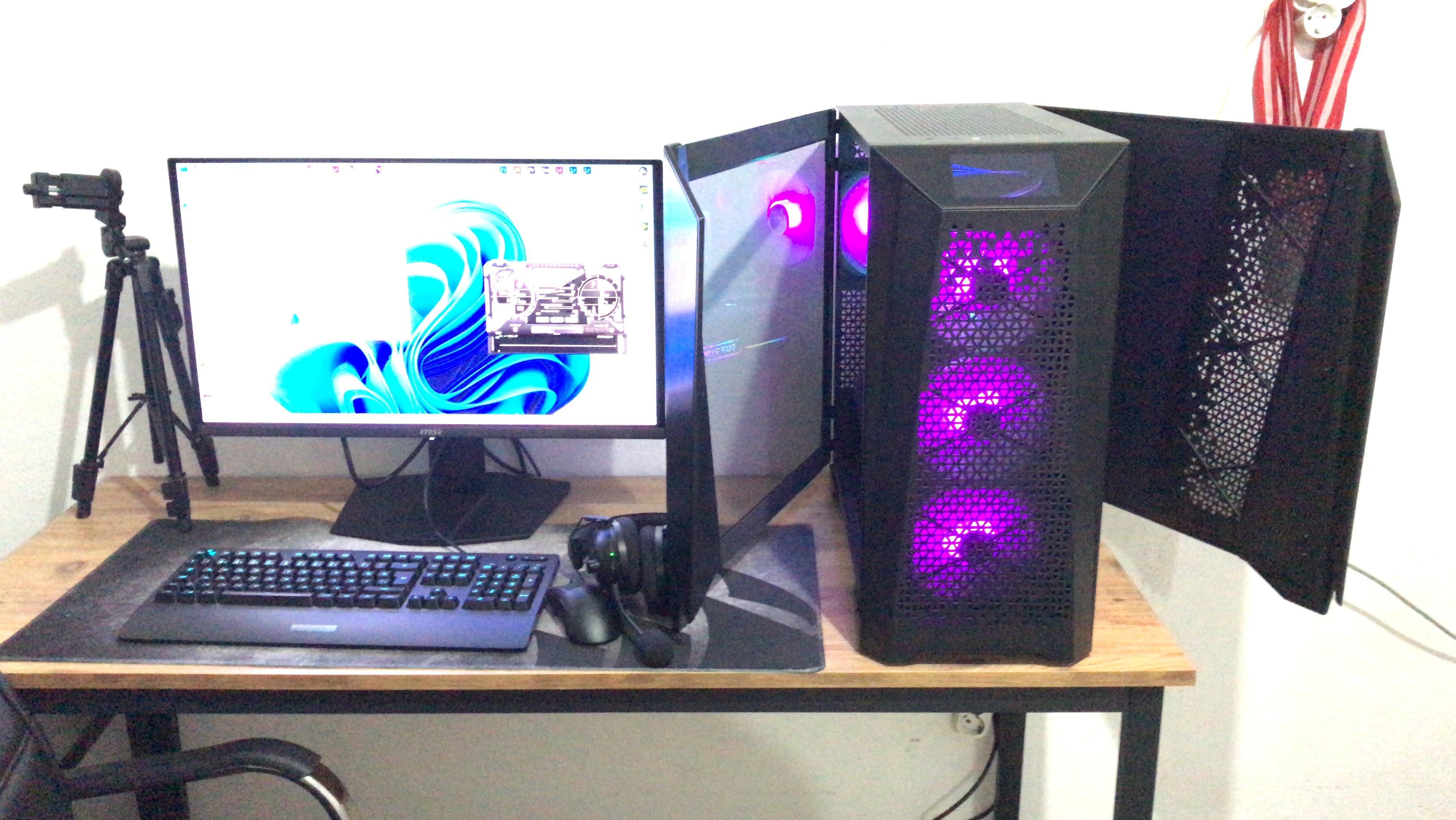

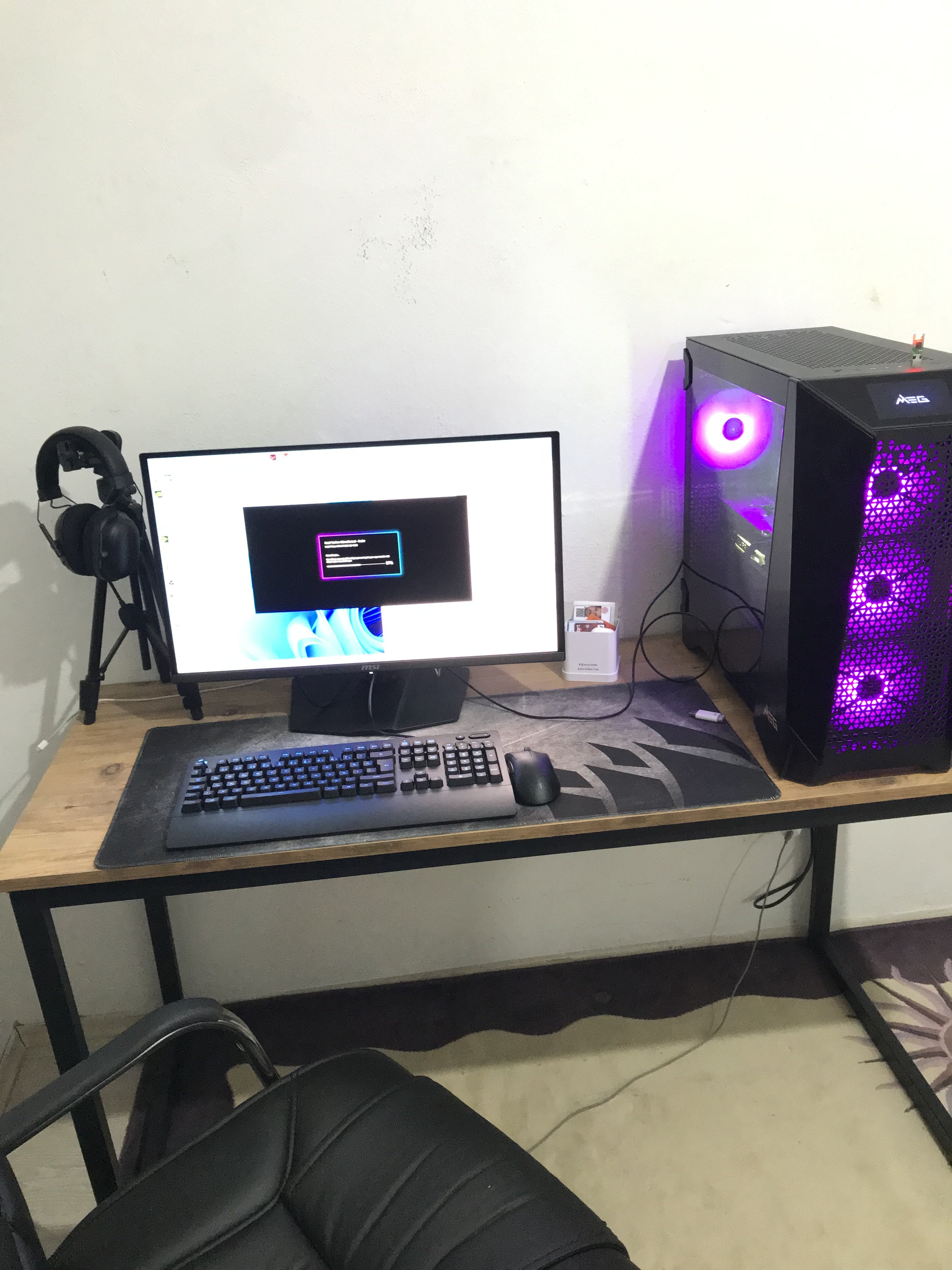

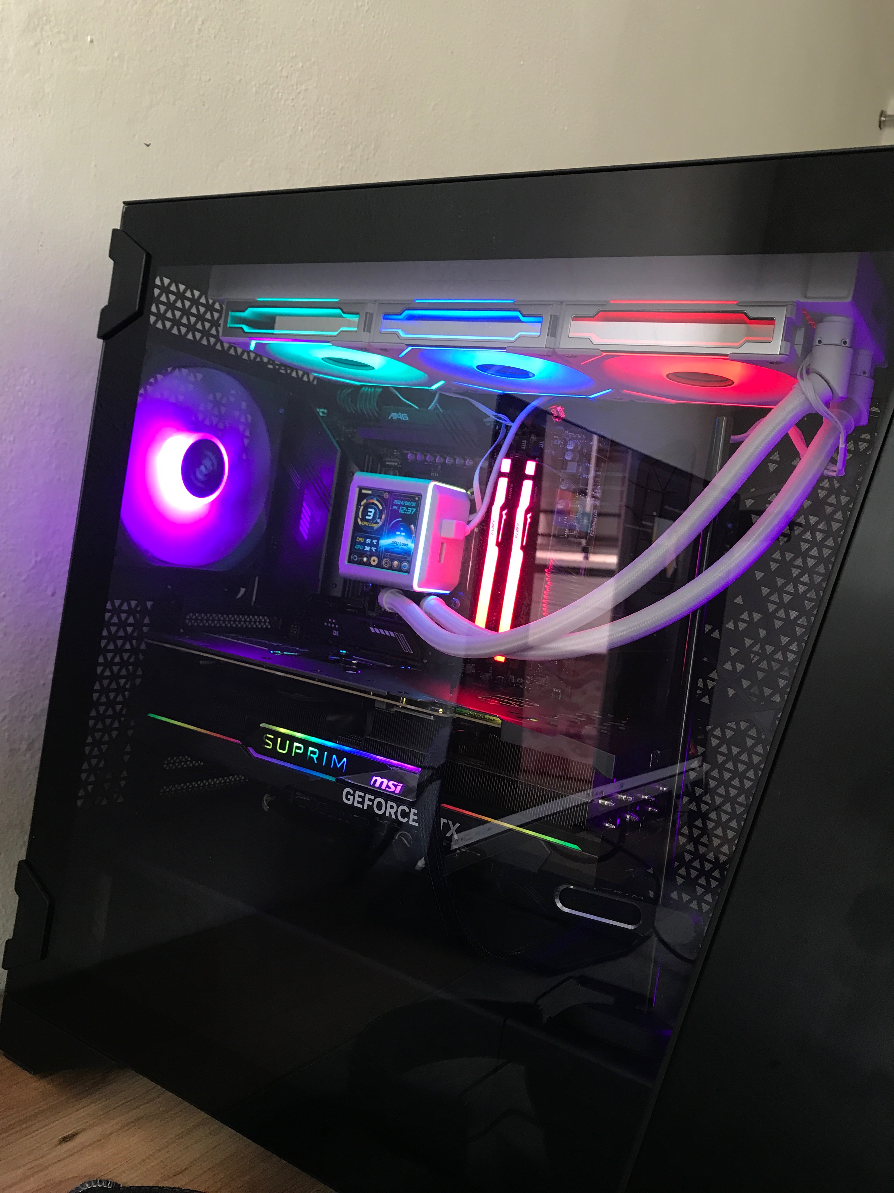

Ryzen 9 7950x3d işlemci bilgisayarı ilk açtığımda masaüstüne geldikten sonra 50 dereceden bi anda 70-80 dereceye çıkıyo
sonra 60-62 oluyo sonra geri 50 derecelere düşüyo.
render alırken hele 80-88 derecelere çıkıyo (SIVI SOĞUTUCUM LİANLİ GA 2 LCD SL INF 360MM )
Ekran kartım Suprimx 4080 süper
KaSa MSI PROSPECT 700R
dün iki kere termal macun değiştirdim sorun hala aynı şimdi thermal greezzy nin macununu sipariş verdim sorun ne olabilir stabil olarak 50-60 da kalması gerekmiyomu bu sıvı soğutucuyla

windowsta hiçbişey yapmadığım zaman boştayken 70-77 derecelere çıkıyo sonra geri iniyo yani o kafama takılıyo render alırken zaten bi anda 80 i görüyo Normalmi bunları yapması

Isı değerleri normal gibi geldi bana da ama ani yükseliş bir tuhafıma gitti arka pilanda ara ara devreye giren bir program olabilir mi bir süre takip edebilirsin. Sıvı soğutma popasına da da sıkıntı olabilir bir çalışıp bir çalışmaz ise böyle ani yükselişler olabilir.

nasıl anlarım pompada sorun olup olmadığını

Genelde bozuk sıvı soğutmalardan zit bir ses gelir ama hepsinde gelecek diye bir şey yok. Elinde stok soğutucu varsa geçici olarak tak ısı değerleri yüksek olacaktır ama anı artış var mı diye bakmış olursun. Eğer ani artık yok normal diyebileceğin şekilde artık azalıyorsa büyük ihtimalle sıvı soğutucuda sıkıntı vardır. (Farklı bir arza tespit yolu varsa bilmiyorum maalesef bilgisi olan arkadaşlar varsa paylaşabilirse çok memnun olurum ben de.)

stok soğutucusu yok zaten işede yaramaz stok soğutucu
