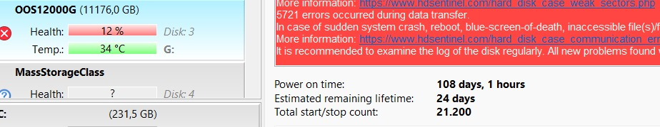

Hocam birkaç ayda mı geldi bu Health durumuna ?
Sahte/çakma disk satın alındığından şüphe ediyorum yoksa diğer disklerim bundan neredeyse 3 kat daha uzun süredir çalışıyor ve hala sağlık durumu 100%. aradığım kişi sorunlu seri olduğunu söyledi böyle bir ihtimal de mevcut.

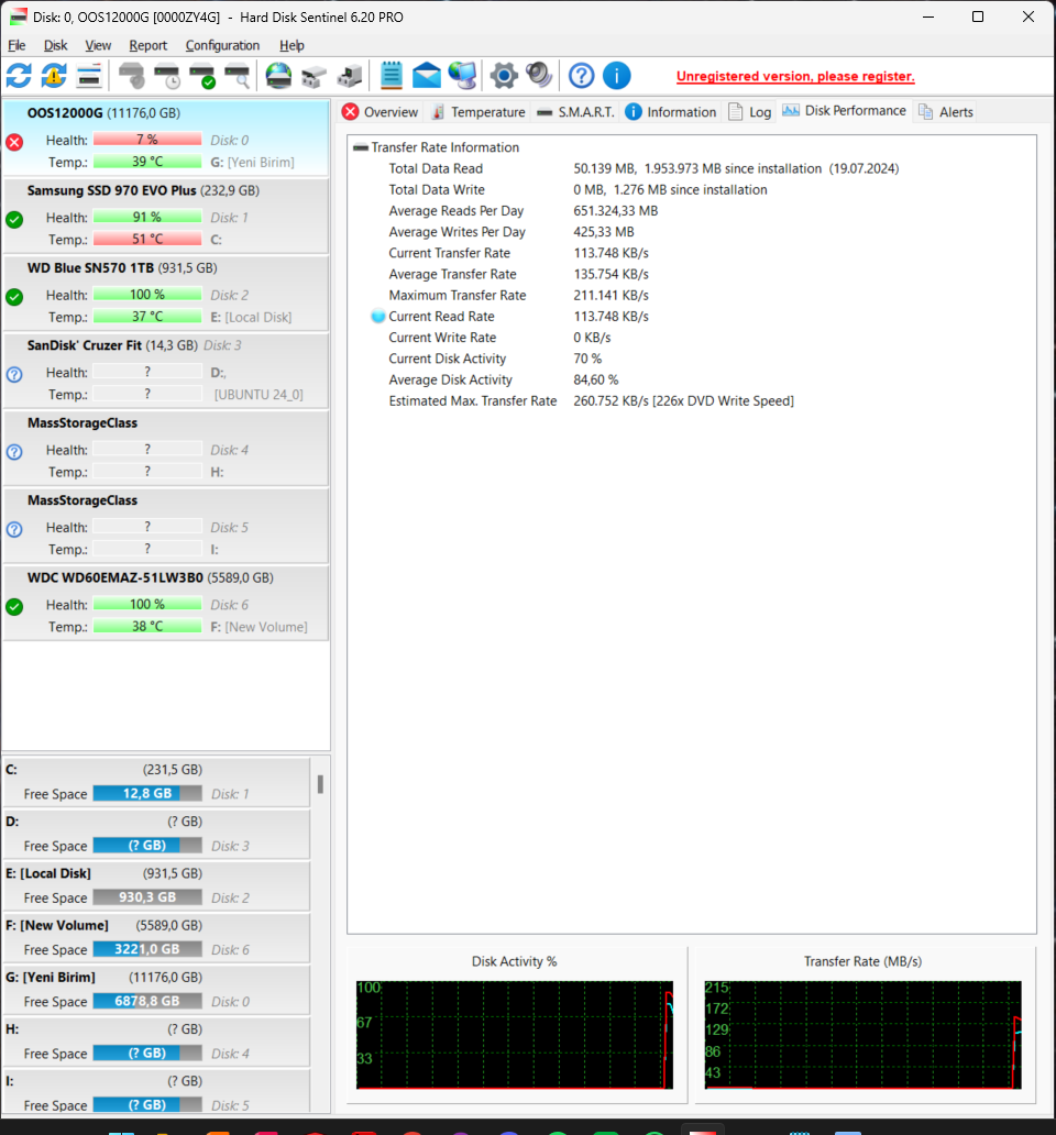

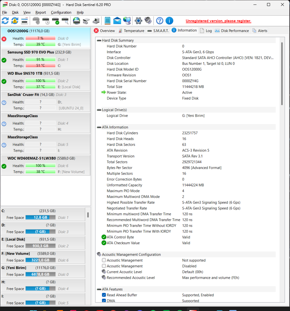

Yukardaki sekmelerden disk verilerinin bulunduğu kısmı ss atar mısın?

Sorunu kendim çözdüm bir kısmını. Öncelikle bilgisayara Ubuntu yükledim. (format atmanıza gerek yok USB üzerinden boot edip işletim sistemini kullanabiliyorsunuz) Ubuntu'da diske bağlanabildim ve öncelik olarak ihtiyacım olan dosyaları diğer harddiskime aktardım ondan sonra geri kalanını da aktarmaya başladım ve şu an ihtiyacım olan dosyalara erişimim var. Ubuntu'da Windows'taki gibi hatalar karşıma çıkmadı. Klasörlere gayet kolay bir şekilde erişim sağladım. İhtiyacı olanlar yararlanabilir.
