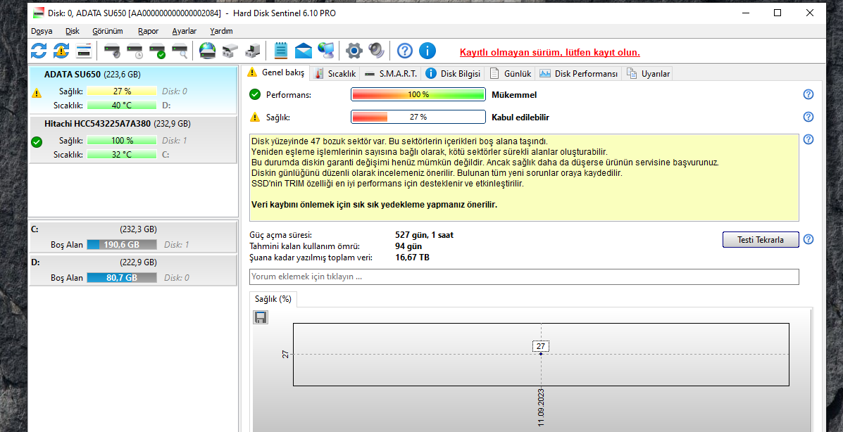

merhaba ssde göründüğü gibi disk sağlığı çok düşük ama çalışmasında vs bir problem yok neden böyle gösteriyor gerçekten bozulmuş olabilir mi ? yazılan veri de bozacak kadar değil

Crystaldisk infodan baktım sağlık derecesi %94 çıktı ve hızı da değerinde 550/500
Sağlık değerleri biraz kafasına göre takılabiliyor ki zaten SSD nin gerçek sağlığını gösteren şey sağlık yüzdesi değil, hatalı sector var mı veya okuma yazma değerinde sıkıntı varmı bir sorun çıkarıyor mu ? Sorun yok ise devam.
Bende de ADATA SU630 var bu seride sıcaklık zaten kronik problem. Sağlık düşmesi ise benim ki de 81 e düşmüş ama yazma okuma oranları hala ilk gün gibi olduğundan sağlık göstergesine pek inanmıyorum senin hızında da problem yoksa programların gösterdiği sağlık kısımlarına çok takılma.
hızında sorun yok hem programda hemde gerçekten bir ssd gibi çalışıyor sector hatası var mı yok mu hangi programdan bakmalıyım
hızı şimdi ölçtüm 550/500 karşılıyor özelliğini
