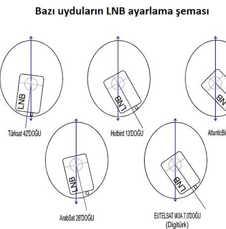

Lnb değişiminden sonra Turksat için geçerli lnb pozisyonu ektedir. Tv’den sinyal değerini takip ederek en iyi çeken konumda lnb’yi sağa sola yavaşça çevirerek ince ayar yapın.

Lnb değişiminden sonra Turksat için geçerli lnb pozisyonu ektedir. Tv’den sinyal değerini takip ederek en iyi çeken konumda lnb’yi sağa sola yavaşça çevirerek ince ayar yapın. Alıntıyı görüntüle
yarın detaylı ayarlama yapacagım yardım gerekırse buradan sana ulasabılır mıyım hocam?
