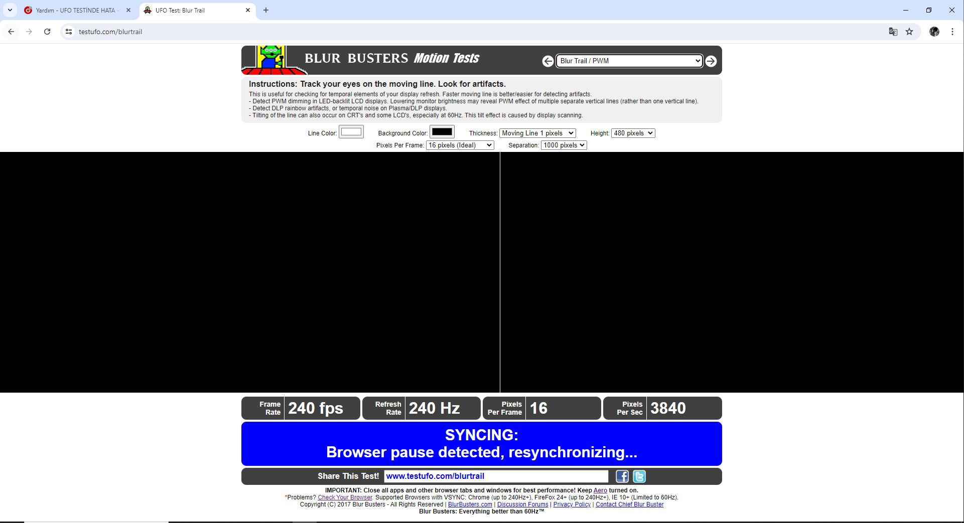

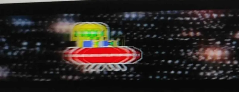

Merhaba,
Bugün Dell 2524H monitörüm elime ulaştı ve kurulumunu tamamladım. Monitörde ölü pixel ve diğer testleri gerçekleştirdikten sonra UFO testini yapmak için bir web sitesine girdim. 240Hz'de test ederken bazı görüntü sorunları yaşıyorum; 10 kez denediğimde 5 tanesi net görünüyor gibi geliyor. Özellikle tam ekran yaptığımda veya UFO test penceresini monitörün üst kısmına taşıdığımda alt kısım etkileniyor gibi görünüyor. Bu durum panelle mi ilgili yoksa siteyle mi alakalı anlamakta zorlanıyorum. Oyun oynarken bu tür sorunları fark etmedim açıkçası. Ayarlarım default halde, 240Hz'de bu sorunlar oluşuyor; OC ile 280Hz'de biraz azalma görülüyor, Super Fast ayarında ise bir miktar iyileşme var gibi hissediliyor. Konudan anlayan varsa Yardımcı olursa çok mutlu olurum.

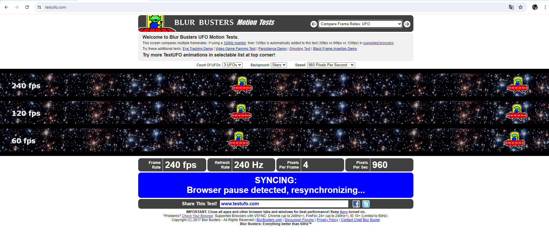

Hocam ghosting testinde üst kısımlar hariç sıkıntı yaşamıyorum kırılma olmadı yukarı taraf yine aynı. Blur Trail kısmında aynı kısımda kırılmalara denk geldim. Ayrıca compare frame rates testinde kısacası aynı sitedeki farklı testler de yaşandım bunları normal mi? Resimleri sadece hangi testi yaptığımı göstermek için ekliyorum

Hocam ghosting testinde sıkıntı yaşamıyorum kırılma olmadı hiç. Blur Trail kısmında ender olmakla beraber aynı kısımda kırılmalara denk geldim. Ayrıca compare frame rates testinde kısacası aynı sitedeki farklı testlerde yaşandım bunları normal mi? Resimleri sadece hangi testi yaptığımı göstermek için ekliyorum
Alttaki hatayı diyorsanız bunun monitör ile alakası yok tarayıcı ve bilgisayarla alakalı.

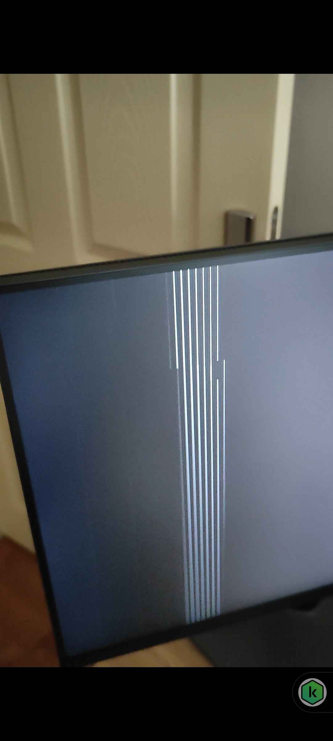

Hayır Resimleri sadece Hangi testlerden bahsettiğim görülsün diye yolladım kırılmalar şu şekilde Full Screen
Kastım mavi olan kısım veya alttaki hata değil sıkıntı test de, Tam Ekranda yaptığım test de böyle gözükmekte
Son durum,
Arkadaşımın bilgisayarında denedim Nvidia rtx3060 kullanıyor başta bir kere benzer durumlar yaşandı sonrasında düzeldi gysnc aç kapa ikisini de denedik arada bir çıkartıp ( 7-8) taktık yine bir sıkıntı yok DP ve hdmı portlarını kullandık. Monitör tüm testlerden sıkıntısız geçti
Sonrasında Dizüstü bilgisayarımı bağladım hdmı üzerinden yine tüm testlerde sıkıntısız çalıştı.
Ancak kendi kasamda blur trail testinde ekranımda çizginin kırıldığı yerden tüm testlerde sıkıntı çıkarıyor (kare atlama, ufonun parçalanması gibi) Hdmı üzerinden sıkıntı yapmıyor. DP üzerinde problem var 3 DP yuvam var hepsinden denedim RX6600 xt kullanıyorum ikinci el almıştım sanırım sıkıntı ekran kartı ile ilgili yazılımsal sürücü vs.
