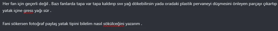

Tavsiyem gress yağı kullanman ince sıvı yağ tez uçuyor .

her fan yağlamana izin vermiyor arka kapaktan bazen dağıtmadan bobini açıp içini yağlamak gerekebiliyor

toplu iğneyi ocakta ısıtıp yatak kısmına delik açıp sıvı yağ dök .

arkadaşın dediği gibi iğne ile delik açıp yağlayabilirsin
