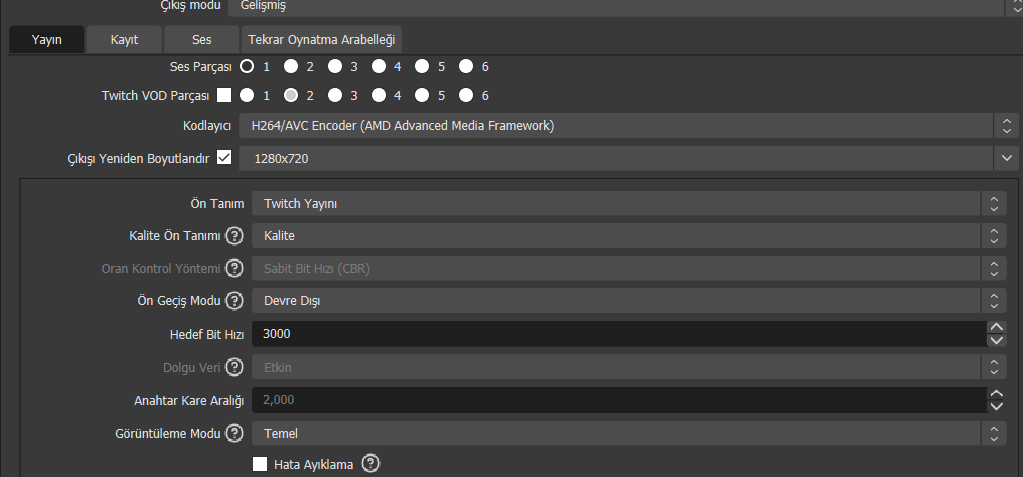

1080x60fps 3500 bitrate verdim ping baya çoğladı şu an, ne önerirsiniz?
1080 vermemenizi. 720 ile deneyin lütfen
5.7 upload ile yaptığım yayındaki ayarlarım; Belki işinize yarar.
