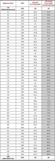

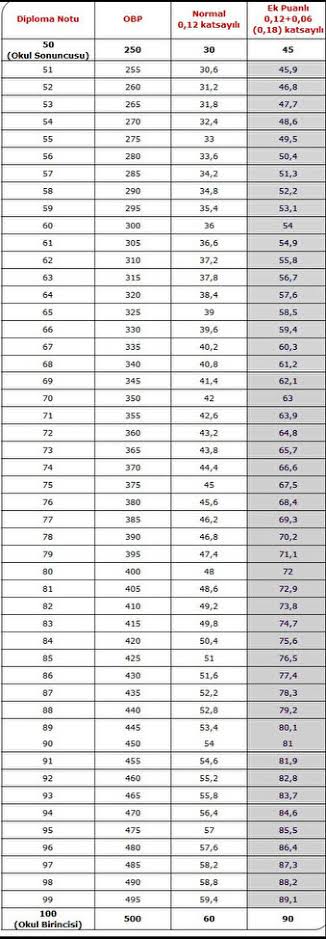

Mesela meslek lisesinden mezun oldun elektrik bölümü olsun üniversite de elektrik bölümünü seçersen ek puanlı olan puana bakman lazım
Biraz anlatabilir misiniz pek anlayamadim
Senin ortalamam 12 ci sınıfta diyelim ki 75
Normal katsayılı (0.12) 45 puan
Ek katsayı (0.18) 67,5 puan
Obp kaçsa 0.12 veya 0.18 le carpiyon kanka
Normal katsayılı 45 puan mı ekliyor yani

puan eklenmesi diye bir şey yok sadece daha düşük sıralama ile istediğin bölüme girebiliyorsun ve bunda mtok diye özel bir kontenjana sahip oluyorsun. mtok sıralamalarına bakarak fikir elde edebilirsin
Puan nasi eklenmiyo kanki ham puan diyelim ki 270 ortalamada 63 de y-tyt 307,5 oluyo
