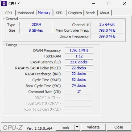

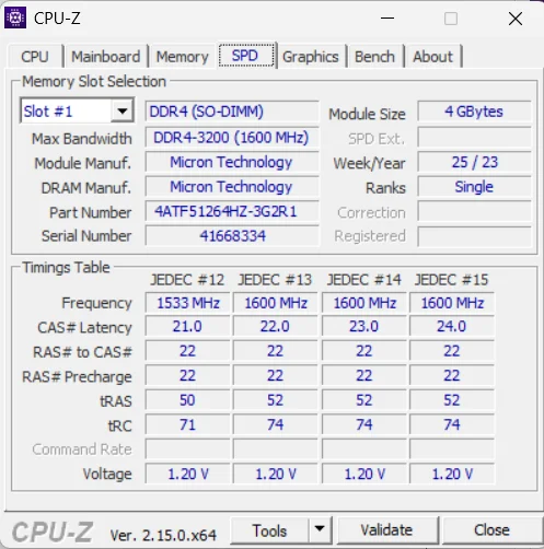

CPU-Z adlı programı indirip Memory ve SPD sekmesinin ekran görüntüsünü atar mısın?merhaba acaba laptoplarda ram yükseltme nasıl oluyor ve uygun rami nasıl seçebiliriz bilgi verebilecek var mı?
Hocam aynısını rammon üzerinden bakabiliyor muyuzCPU-Z adlı programı indirip Memory ve SPD sekmesinin ekran görüntüsünü atar mısın?
anladığım kadarıyla tek kanal ram var ddr4 8gb laptop ramı alıp takılabilir
