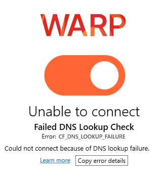

WARP vpn e her bağlanmaya çalıştığımda bağlanıyor yazıyor ve yaklaşık bir dakika sonra ya başarısız olup tekrardan bağlanmayı deniyor ya da "Unable to connect" hatası veriyor internette arattım fakat elle tutulur bir cevap bulamadım sadece arada bir tesadüfen nasıl olduğunu bilmediğim bir şekilde bağlanırsa kullanabiliyorum denediğim vpnler arasında en az pingi ve en yüksek hızı verdiği için bu vpni kullanıyorum fakat bu hatanın sebebi nedir ve nasıl çözebilirim bilen veya benzerini yaşayanlar var mı?

Superonline kullanıyorsun muhtemelen, engelli orada bu servis.
Turkcell kullanıcısısın sanırım, Turkcell'de engelli bu maalesef. Bağlanması tesadüf değil de 5-10 dakika bağlanmayı deneyince bağlanıyor.

Şimdi sana bir dosya yollayacağım xml dosyası. Bunu C:\ProgramData\Cloudflare alanına ekle ve dene.
MASQUE adlı yeni tünelleme yöntemi eklenmiş sanırsam. Bu sayede bağlanabiliyor bende.
Gerçi nasıl dosyayı yollarım ki sdjgsdgld bi saniye hallediyorum.
Şu kodu bir not defteri oluşturup içine yaz.
<dict>
<key>warp_tunnel_protocol</key>
<string>masque</string>
</dict>
Sonra farklı kaydedip sondaki .txt yerine .xml yaz ve kaydet.
O dosyayı da C:\ProgramData\Cloudflare buraya ekle. Cloud Warp'ı kapat tamamen alttan, tekrar aç. Bak bakalım olacak mı?

Eğer telefonsa da en son sürüme güncelle. Uygulamaya girdikten sonra üç çizgi olan yere tıkla. Gelişmiş>Bağlantı Seçenekleri>Tunnel Protocol seçeneğini "MASQUE" yap.
