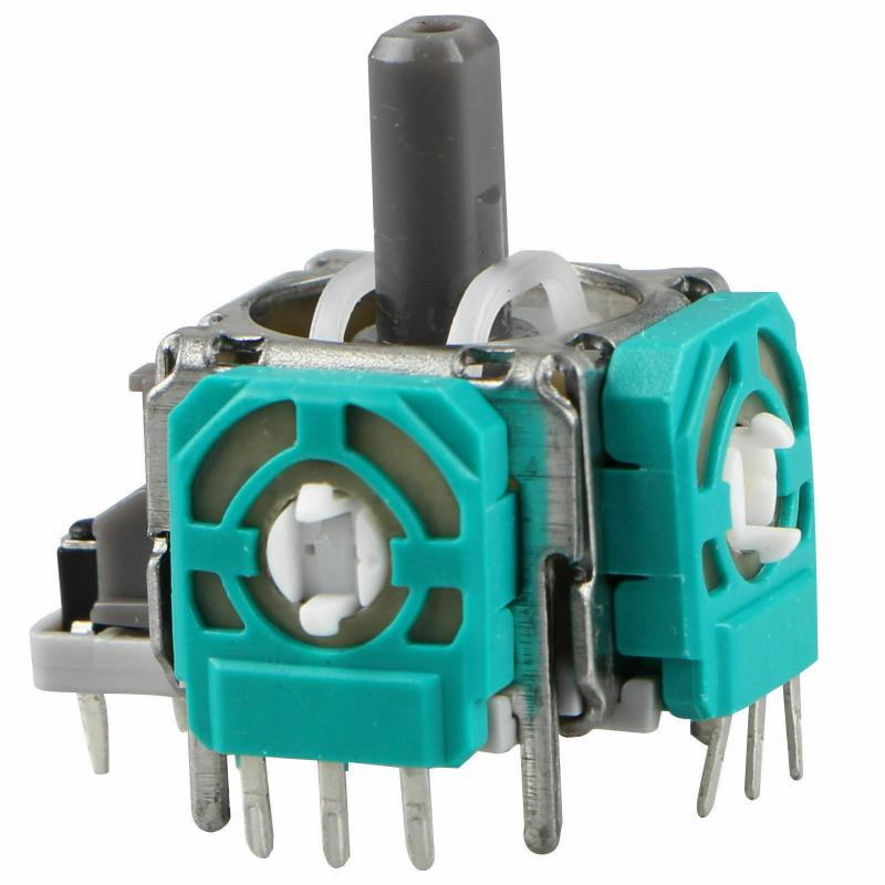

Merhabalar, attığım resim analog butonun altına ait bir görsel. Muhtemelen burada görülen yeşil parçada bir problem var. Sık yaşanan bir sorundur kullanıma da bağlı olarak. İnternette analog motor değişimi ile ilgili videolar bulabilirsiniz ama kendiniz yapmanızı önermiyorum. Mevcut parçayı ayırmak, tekrar lehim yapmak ve parçayı oraya tam oturtmak gerek işi bilen için basit ama yine de ince bir iş. Servise yollamanızı öneriyorum.
anladım hocam teşekkür ederim
