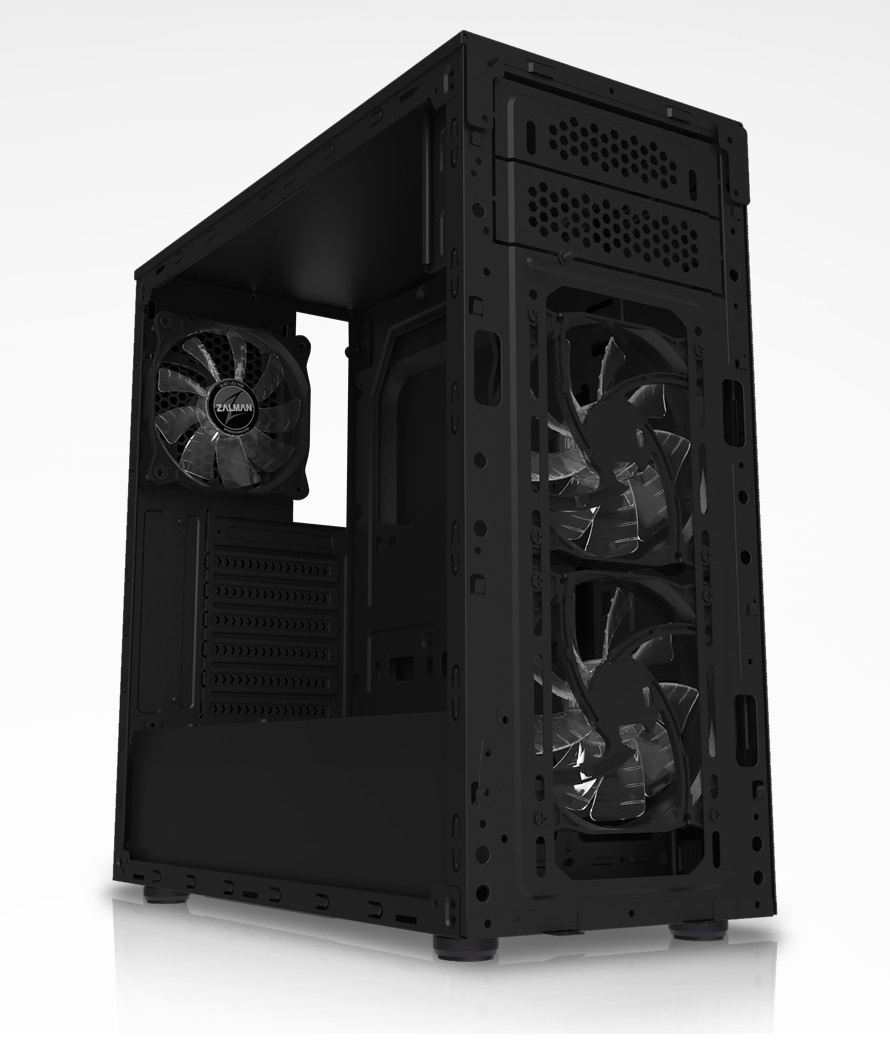

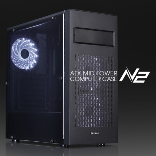

Arkadaşlar sistem toplarken çokça rush, Rampage gibi kasalar arasında kalmıştım ta ki Zalman n2'yi görene kadar. Aldığım zaman 252TL'idi fiyatı.
Kasa resimdeki gibi. Ön tarafında mesh bir panel var ama toz tutma konusunda çok iyi, üst seviye diyemeyeceğim. Orta seviyede bir filtresi var. Üst tarafında fan takabileceğimiz bir yer yok. Dolayısıyla sıvı soğutma takamazsınız. Giriş çıkış kısmın da 2 adet USB 2.0, 1 adet USB 3.0, Power ve reset tuşu, 1 adet mikrofon, 1 adet ses girişi, 1 adet HDD LED'i ve sistemin çalışıp çalışmadığına dair bir LED bulunuyor. Öndeki 2 fanda Molex yapıda. Molex yapıda olduğu için fanlar Full hızda çalışıyor. Arka fan da 3 pinli bir fan. BIOS üzerinden arka fanın hızını manuel ayarlaya biliyorsunuz ya da otomatik olarak bırakabilirsiniz. Fanların LED'leri tek renk. Beyaz rengindeler. Fanın şiddetine göre ışıkların şiddetide artıyor sistemde. Öndeki fanlar ortalama 60 desibel ses şiddetinde sese sahip bilginiz olsun.

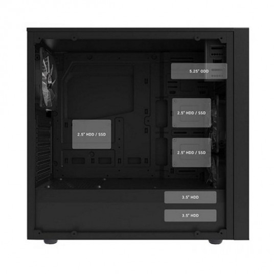

Alttaki fan hem kasanın alt kısmı hem de iç kısmına hava akışı sağlıyor. Alt fanın tam önünde 2 adet 3.5 inc HDD yuvası bulunuyor. HDD yuvaları tam fanın önünde bulunduğu için olduğu için HDD oldukça serin çalışıyor. Kasa 1 adetde 5.25 inc yuvaya sahip.

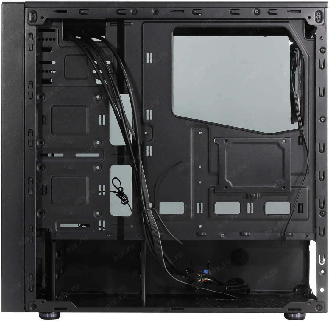

Resimde de görüldüğü gibi iç kısım da 2 adet SSD ve 1 adet 5.25 inc yuvası bulunuyor bir diğer SSD yuvası kasanın arka kısmın da. Kasa anakart olarak ATX, Micro ATX ve mini ATX anakartları destekliyor.
PSU tarafında ise PSU hem kasanın iç kısmından hava alabiliyor. İsterseniz kasanın alt kısmında da hava açıklığı var ve gene o hava açıklığı kısmında elle kolaylık sökebilceğiniz bir filtresi mevcut.
Fanlar da bu şekilde görünüyor 120mm boyutundalar. Kasa ağırlığı olarak 4.42kg bir ağırlığa sahip. Boyutları 446x197x425mm olacak şekilde. CPU soğutucu boşluğu 155mm. Yandaki cama gelecek olursak. O yan kapak tam değil plastik. Evet plastik. Çok iyi bir kalitesi yok ama genel olarak kötü bir kalitesi yok yan panelin. Genel olarak kasayı yorumluycak olursam. Oldukça hoşuma gitti, sadece ve çok büyük boyutlarda olmaması benim için iyi oldu. Eğer ki fiyatı 250TL seviyelerinde kalsaydı kıytırık, kalitesiz kasa alacağınaza bu kasayı önerirdim.
