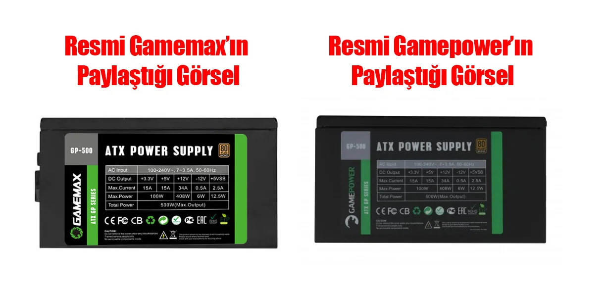

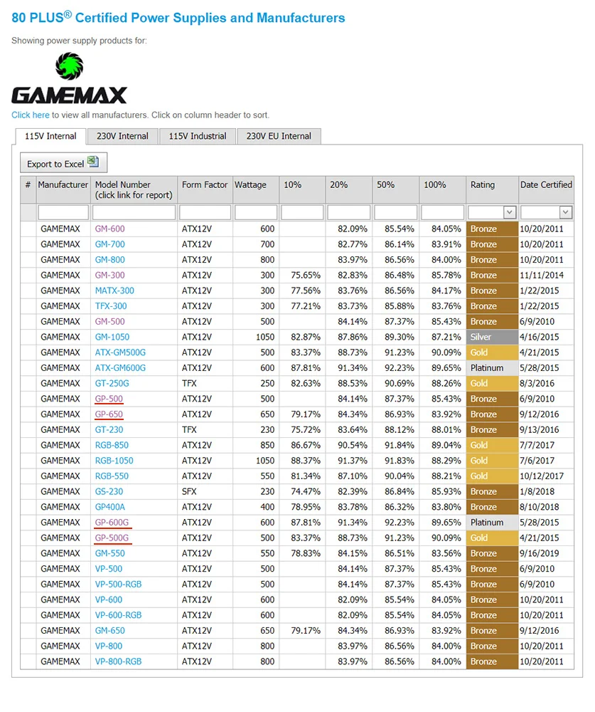

CEVAP: Evet gerçek, Gamepower markasının global ismi Gamemax'tır. Gamemax ise dünya 80+ sertifika web sitesine kayıtlıdır ve tüm ürün gamının kabul gördüğü, sanılanın aksine sadece "80+" özellikli bile 29 kayıtlı PSU modelinin bulunduğu geniş bir yelpazesi bulunmaktadır. Bu PSU'lar içerisinde "P ve GP" koduna sahip olanlar özellikler "GP" koduna sahip olanlar adından da anlaşılacağı gibi GamePower adında da dünyada satış yapılmaktadır.
Sertifika Web Sitesi: https://www.plugloadsolutions.com/80PlusPowerSupplies.aspx
Gamemax/Gamepower'ın Bölümü: https://www.plugloadsolutions.com/80PlusPowerSuppliesDetail.aspx?id=270&type=2

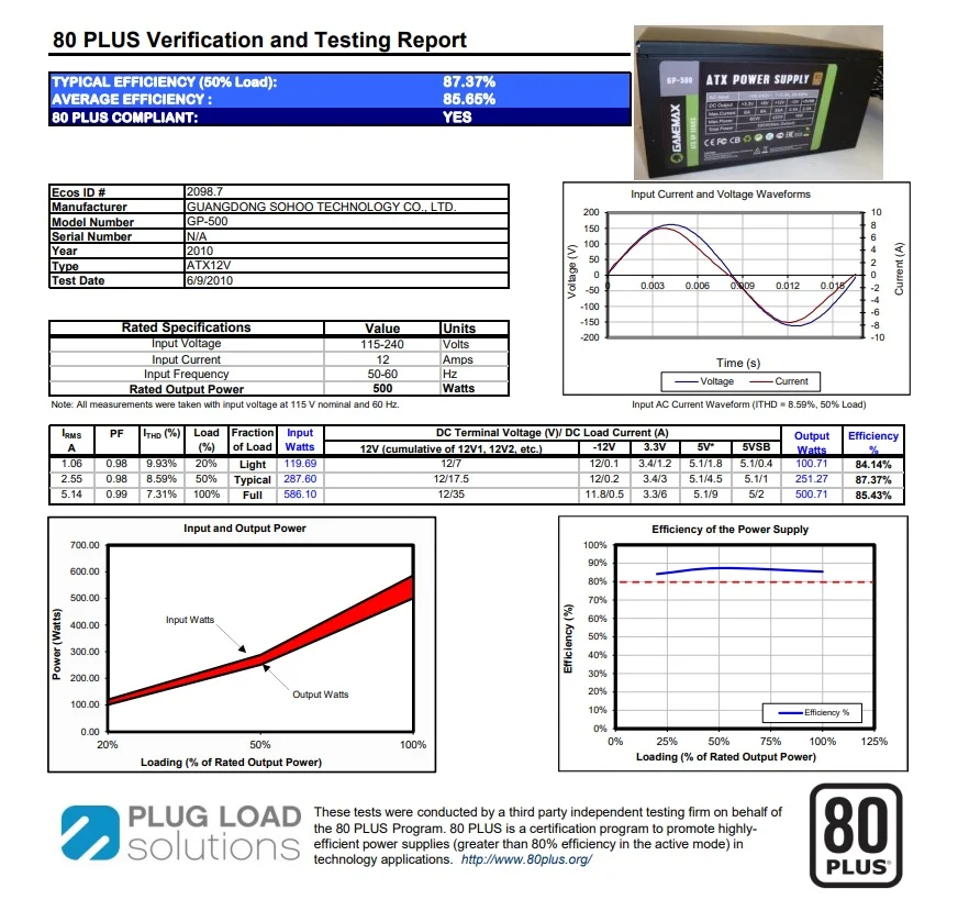

Gamemax/Gamepower 500W 80+ Bronze Teknik Test Tablosu: https://bit.ly/2yaPnFs

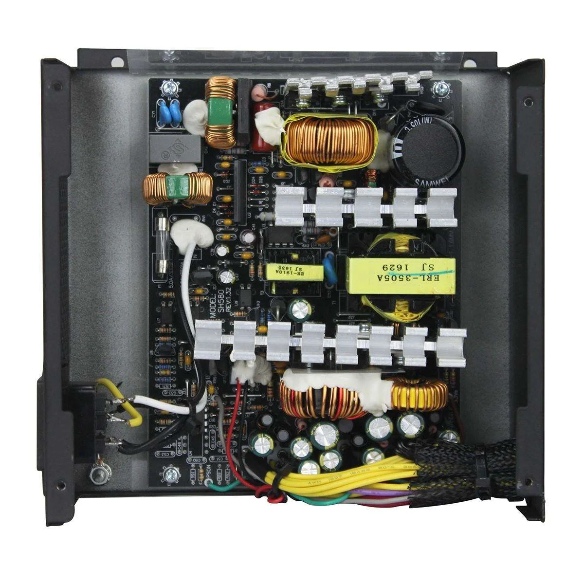

Firmanın 500W 80+ Bronze İçin Paylaştığı Devreleri Gösteren Fotoğraf;

Firmanın 500W 80+ Bronze İçin Paylaştığı 80+ Testi Sırasındaki Verileri;

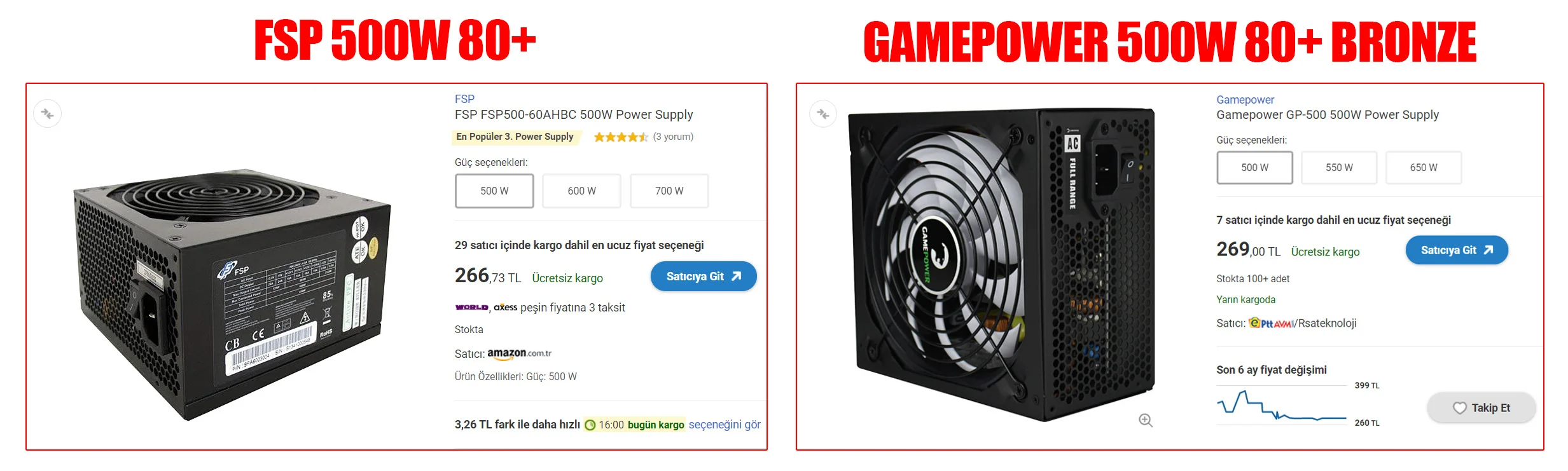

CEVAP: Bu gibi Çin odaklı markaların Ülkemizdeki önemi çok büyük! çünkü bu markalar Ülkemizde yaygın olmadan önce büyük markaların piyasada tutunabilmek gibi bir dertleri yoktu ve fiyat olarak gerçekten çok acımasızlardı. Ama bu markaların Ülkemize aşırı yaygınlaşma göstermesinden ötürü artık FSP gibi bana göre Dünya'nın en büyük üreticisi bile bu Çin işi markalarla yarışacak duruma geldi. Öyleki bu fiyat rekabeti aslında Ülkemize has! dikkatinizi çekmiştir artık neredeyse Ülkemizdeki fiyatlar Amazon.de'den almamıza oranla daha uyguna geliyor. İşte bunun sebebi Ülkemizdeki rekabete markaların ayak uydurmasıdır.
Sonuç olarak aşağıdaki görselde de görüldüğü üzere FSP gibi bir çok dünya markası Gamepower gibi markalar ile direkt rekabete başladığından ötürü Gamepower fiyatlarına FSP bulmamız mümkün oluyor. Bundan ötürü Gamepower ve türevi markaları Ülkemizde almanın bir avantajı neredeyse kalmadı! eee hal böyle olunca insanların Gamepower alması için bir neden "şuan şu tarihle" kalmadı. Ama ileride Gamepower fiyatları tekrar kırar veya hazır sistemlerde büyük avantaj oluşturursa düşünülebilir.
