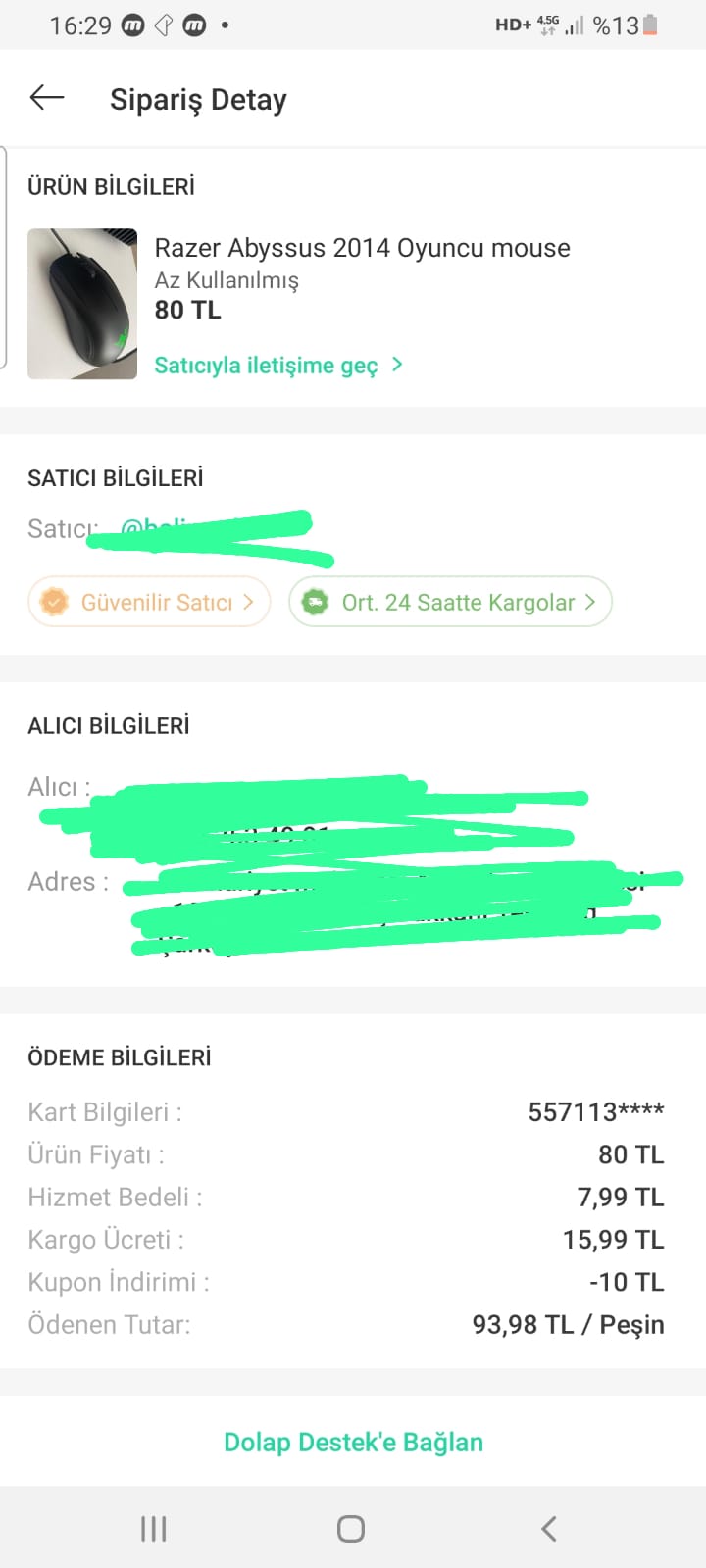

Razer Abyssus Mouse 93 TL'ye aldım hala kullanıyorum
