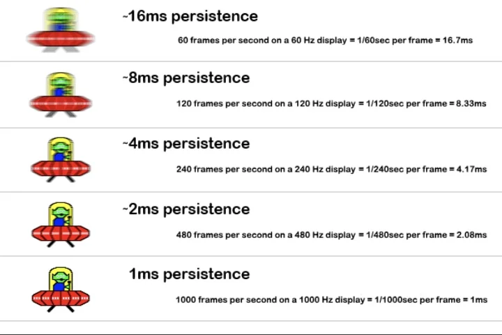

reis sana bir şey sorabilirimiyim MPRT nedir mprt ve gtg arasında ne fark var biliyormusun ? 0.3 ms mprt monitör varda bakıyorum.

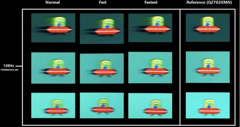

Mprt hareket bulanıklığını, Gtg de griden griye tepki süresini ifade ediyor. Gtg kötüyse hareket esnasında iz beliriyor. Ufonun arkasında siyah veya yeşil iz oluyor ya hani. Ghosting diyoruz. İşte o gtg performansı. Mprt de ufonun netliğini yani hareketin ne kadar net olduğuyla alakalı bir durum.
240hz de 4.17ms oluyor mesela. Kısaca 1ms mprt için backlight strobing teknolojisi iyi çalışan bir model veya 1000hz monitör falan almanız lazım. Aşağıdaki resimde hz değeri arttıkça hareket netliğininin nasıl değiştiğini gösteriyor.
Aşağıdaki resim de GTG değerini temsil ediyor. Siyah ve yeşil iz GTG değerinin kötü olduğunu gösteriyor. Siyah ve yeşil iz= ghosting. GTG yüksek yani. Siyah iz koyu renklerdeki kötü tepki süresinden kaynaklanır. Yeşil iz de genel olarak kötü tepki süresinden kaynaklanıyor.
Kağıtüstünde yazanlar gerçek olmadığı için 0.3ms yazmasının önemi yok. Ama bilgilenmek için şu konuya bakabilirsiniz:
