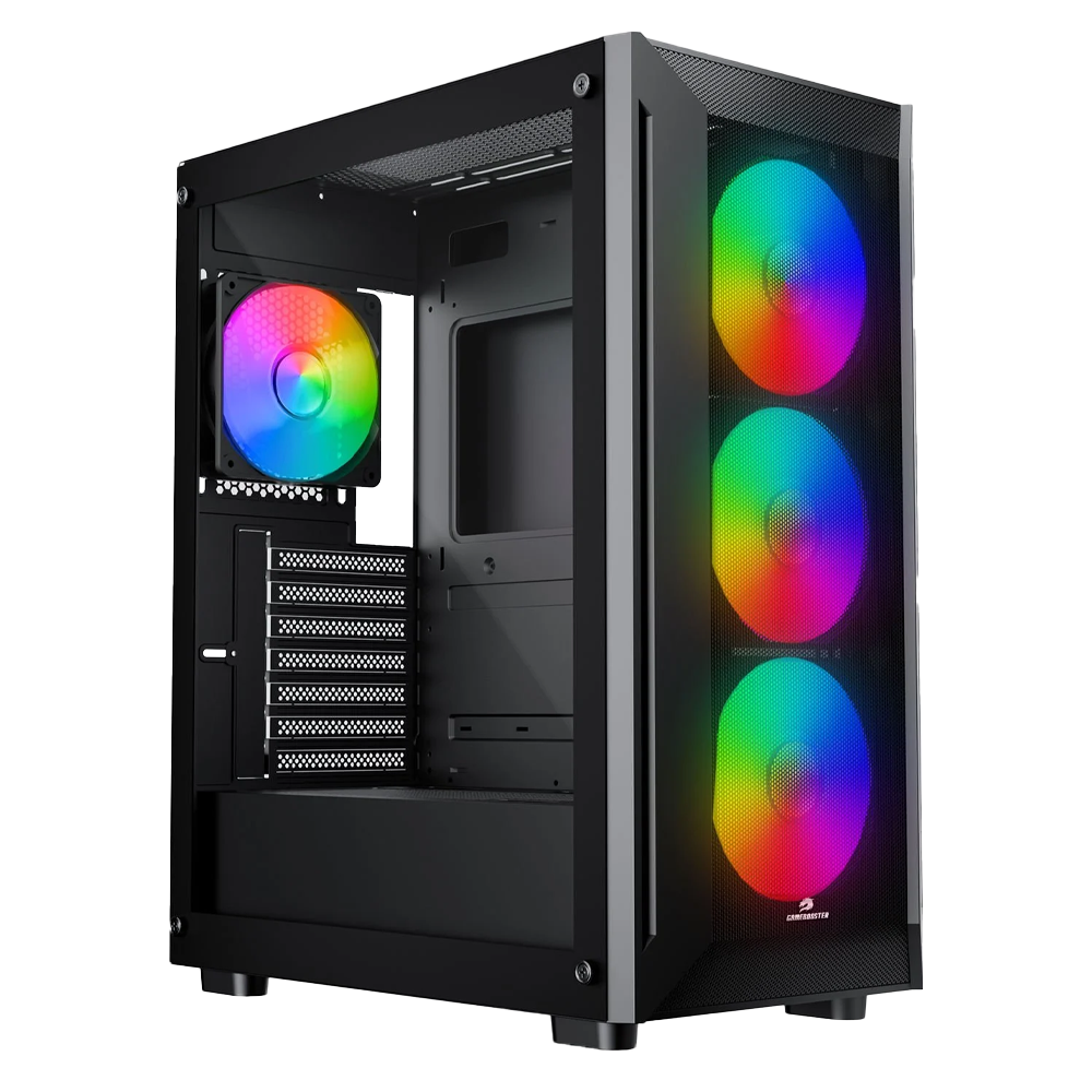

Arkadaşlar merhabalar. Linkteki bilgisayarı arkadaşıma alacağım gibi. Biraz kalite konusunda takıntılı arkadaşım. Linkteki sistemi işlemci 14600kf, anakartı h610m-k argb, kasayı vento rgb, ssdyi kingston nv3, soğutucuyu 4 bakırlı yapınca 32.700tl oluyor. Sizce almak mantıklı mıdır? Abdullah abi de itopyada sistem paylaşacak sanırım ama benim bütçeme uygun olacağını düşünmediğim için bunu almak istiyorum. Veya farklı bir markanın bilgisayarından 7500fli bir sistem almak mı mantıklı?

anakartı h610m-r ssd yi 2tb yapıp aldım aynı sistemi bence iyi fiyat
8gb kartlı sistem kanımca alınmaz, 7500f+ 16gb 9060xt yada 9070 pure gibi combo almak lazım
35 bandına bulunuyorki daha 11/11 gelmedi fırsatlar olacaktır.

tam olarak nasıl besleyemez ?
Fazla watt çekiyor 14600 ve h610 o kadar enerjiyi saglayabilecek ve ısıyı dusurebilecek bir anakart degil o parçanın adını unuttum 4 veya 6 tane var h610 da aynı kartı bende 12400f ile kullanıyorum mosvet sogutuculu bir anakart lazım 14600 için. detaylı araştırırsan bu durumu daha iyi anlarsın bilgilerim eski oldugundan isimlerini hatırlamıyorum

Nvidia ekran kartı istiyoruz A+ oyunları çok fazla oynayan birisi değil. Daha çok rekabetçi oyunlar.

O zaman 9060xt bak niye nvidia bakıyon? Görüntü versin yeter maksat değil mi

14600kf nin muadili 9700x tir 7500f yanına bile yaklaşamaz sadece rekabetçi oynuyorsa 9060xt veya ikinci elden 3070ti-3080 çekip olayı kapatmak daha mantıklı değil mi?

Zamanında amd sağolsun ekran kartı konusunda kendisini soğuttu uzak duruyoruz kendisinden.

‘Zamanında’ şimdi herhangi bir sorun çıkarmıyor şahsen geçen gün bir problem yaşadım oda ekran kartı kafasına göre Driver update yapmış bundan dolayı 2k da açmadı pc yi 1080p monitör takıp geçtim onun dışında bir sorun yaşamadım daha
