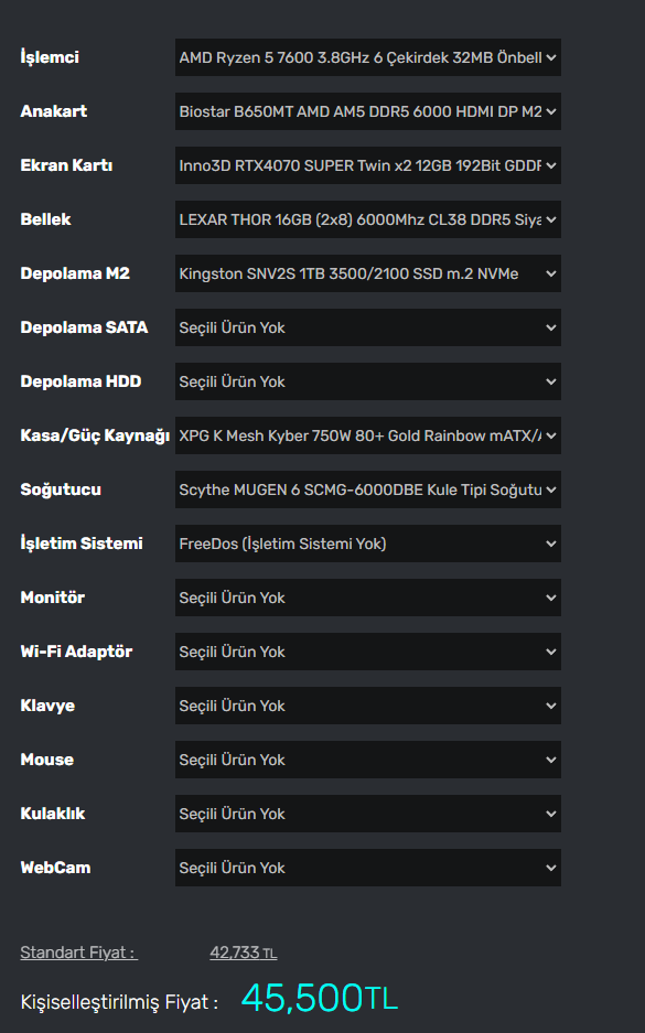

Hocam benim attığım sistem bundan daha iyi değil mi?
hayır 4070 super 7800 xt den daha iyi bir kart ve diğer arkadaşın attığı sistemde ekstra soğutucu vs var ramleri güzel sizinki cl46 gibi ölü bir değer siteden alırsanız montajlı geliyor ekstradan
Youtube da ki karşılaştırmalara göre oldukça denk kartlar. Çoğu zaman 7800 xt geçiyor da hatta. Kaldı ki 4700 s in 12 gb vram i var. Soğutucu olarak da şuan ki kasam da var bir tane onu kullanmayı düşünüyorum. Ram olarak da evet benim attığım kötüydü ama arkadaşın önerdiği 16 gb. Ssd ve kasa olarak da benim attıklarım daha iyi. Bir tek xpg kasadaki psu yu bulamadığımdan karşılaştıramadım. Fiyat aynıyken gamegarajdaki sistem daha kötü kalıyor.
hocam amd nin teknolojileri nvidalara yaklşamaz bile
O konuda haklısınız tabi de ben yayıncılık editörlük gibi işler de uğraşmıyorum birde çok lazım olmadıkça herhangi bir upscaling, fg kullanmayı da düşünmüyorum. O yüzden benim için saf güç ile vram daha ön planda kalıyor.
