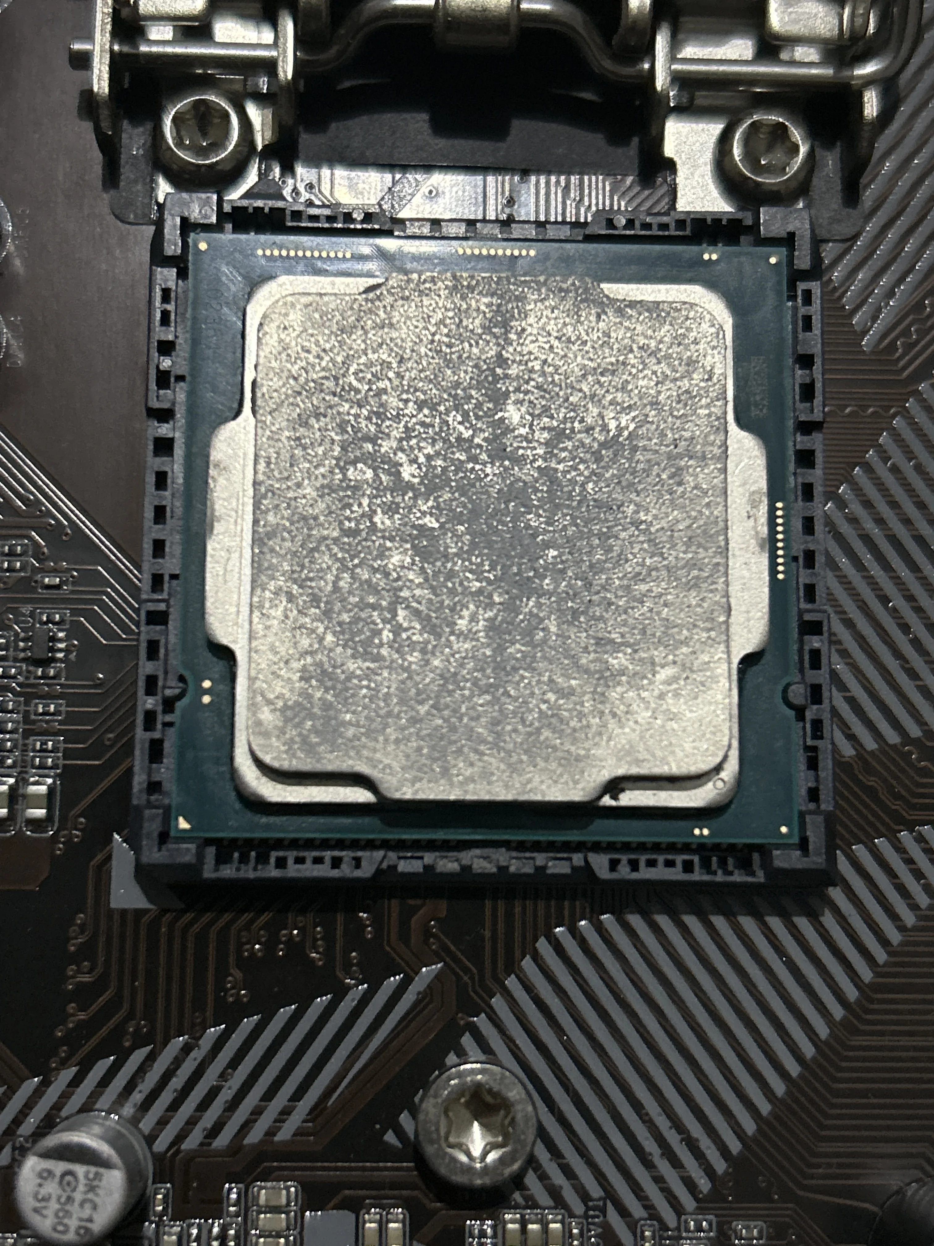

Fan olmadan 5-10 saniyede o sıcaklıklara ulaşması gayet normal 5-6 saniye sonra bip sesi çıkarması ram hatası olduğunu gösterebilir ram takmadan sadece işlemci ile deneyelim ve kartı 25-30 saniyeden fazla çalıştırmamaya özen gösterelim işlemci ısınabilir bir zararı olmaz ama 1-2 dakika boyunca fansız kalması arızaya sebebiyet verebilir.

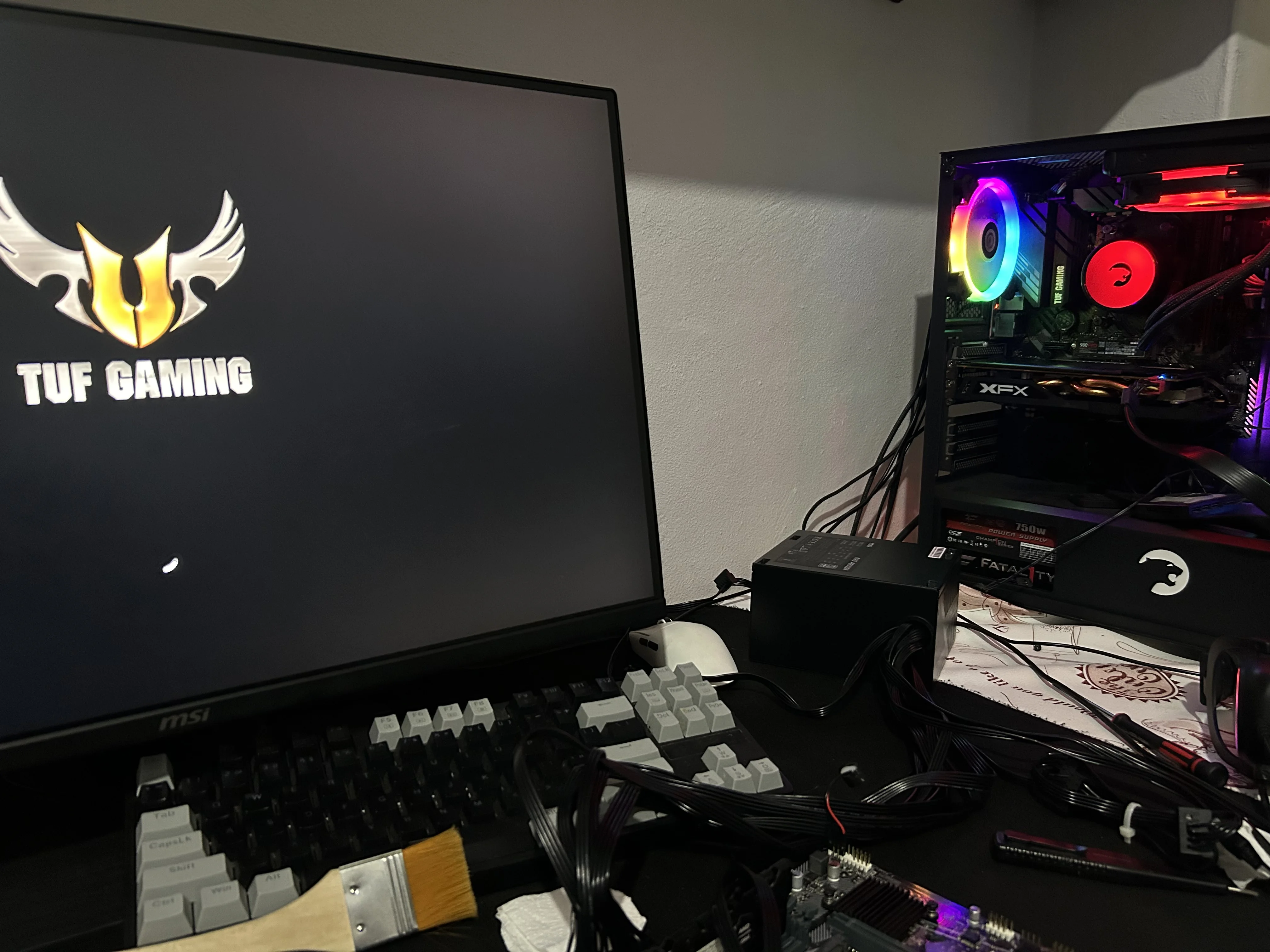

Bu sefer sürekli ötürüyor hocam 5 bip sesi değil biiiiip 2sn geçiyor biiiip bu şekilde ses çıkarıyor

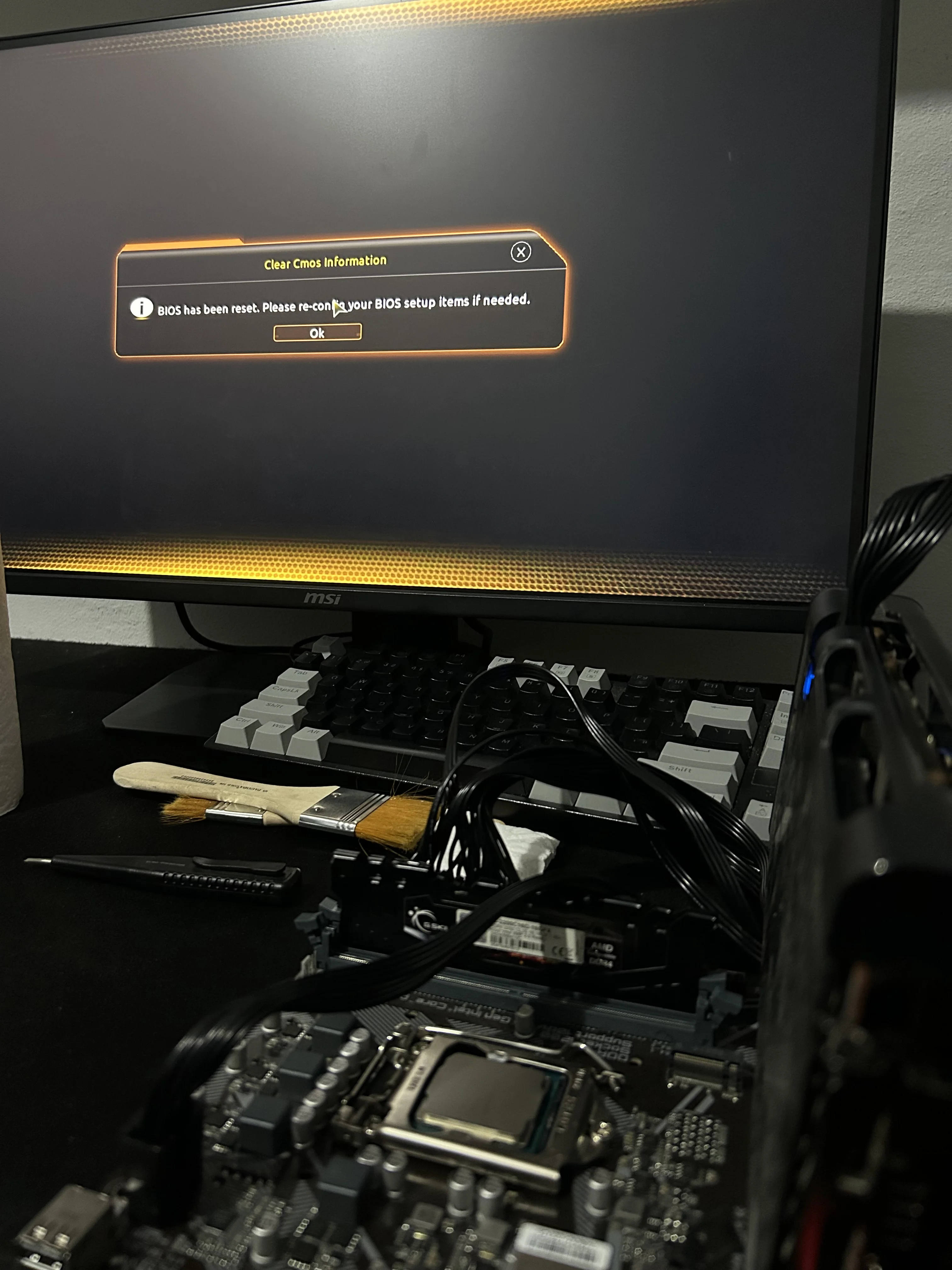

tamam demekki işlemci çalışıyor ve rami okuyamıyor o yüzden farklı bir hata kodu alıyorsunuz yani kartta post var ama ram de takılı kalınca 5 bip veriyor ramin pinlerini az önce söylediğim şekilde bir peçeteye kolonya döküp nazikçe iki tarafını da 3-4 defa silin üzerinde peçete kalıntısı kalırsa üfleyerek veya bir fırça yardımıyla temizleyin(alternatif olarak silgi ile de silebilirsiniz altın rengi pinlerde kalıntı kalmadığından emin olun) ve ramde kalan fazla kolonyayı kurutun. ram slotlarını da bir fırça yardımıyla temizleyin ama sakın herhangi bir şey dökmeyin kolonya dahil. Eğer isopropil alkol veya selülozik tiner varsa fırçaya biraz sürüp öyle ram slotlarını temizlemenin faydası olacaktır. Ayrıca slotları tek tek deneyelim elinizde 2 ram var ise 2 rami de 2 slotta teker teker denemek faydalı olacaktır. Eğer yine olmaz ise en başta anlattığım BIOS pilini sökün ve CLR_CMOS pinine 10-15 saniye kadar tornavida ile kısa devre yaptırın. Bunların hiçbiri işe yaramıyor ise işlemciyi veya anakartı farklı anakart veya işlemci ile denemekten başka bir çareniz yok sanırım.

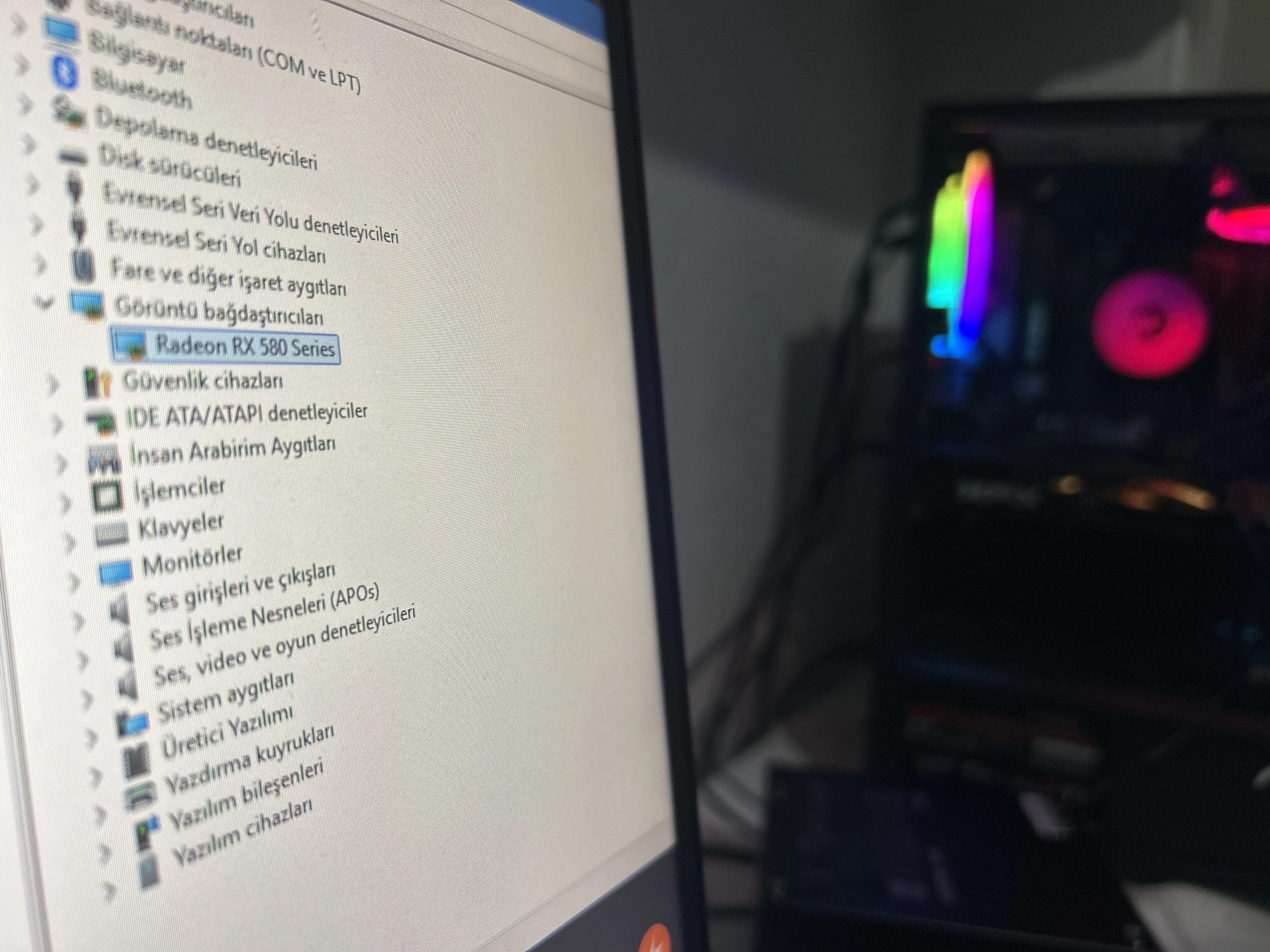

Hocam ben bu ekran kartını geçen sene aldım bu senede ihtiyacım olmadığı için sattım sattığım kişi bunun Rx 580 olmadığını rx580 biosu atılmış bir rx 480 olduğunu söyledi kartı aldığımda üstündeki etiketi kazımışlardı ve üstündeki bios değiştirme switchini kırmışlardı yani bu kartın arızalı olduğundan şüpheleniyoruö yüksek ihtimalle bu karta bios atılması gerek nasıl yaparım?

Hocam birde şöyle bir durum var yedek bilgisayarda rx480 çalışıyor bu intelde çalışmıyor şuan yedek bilgisayar sorunsuz çalışıyor anlamadım :D

Şuan switch olmadan çalışması mümkün değil ama basit bir havya makinanız var ise switch in alt kısmında 3 adet pin vardır birbirine yakın olan 2 pini birleştirirseniz tek bir BIOS dan çalışabilir tabi ki sattığınız kişi kartın iç aksamına müdahale etmediyse. O 2 pini temas ettirerek görüntü almayı deneyebilirsiniz ama uzun vadede pinlerin birleştirilmesi veya switch in değişmesi gerekecektir. BIOS yazılımının yeniden yazılmasını evde yapmak pek mümkün değil iyi bir bilgisayarcı yapabilir ama bu devirde iyisini bulmak zor iş ben yinede BIOS yazılımının zarar gördüğünü düşünmüyorum switch in kırık olması ile ilgilidir.

Görüntü geliyor ise BIOS ta sıkıntı yoktur ekran kartı slotu ve golden finger temizliği deneyin bence bir tarafta çalışıyor öbür tarafta çalışmıyor pek mantıklı değil :)

Evet AMD sistemde çalışıyor İNTEL sistemde çalışmıyor aşırı garip bir durum.
