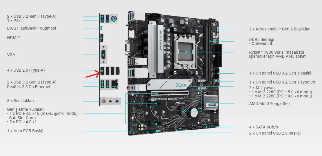

Asus B650M-K anakartım var. Dün elime "Machenike GX30" kulaklığı ulaştı. Kasanın arkasında 3 adet 3.2 USB ve 2 adet 2.0 USB portları boşta. Görselde işaretlediğim port dışındakileri kullandığımda, kulaklığın mikrofonu konuşurken patlama/cızırtı yapıyor. Kasanın üzerindeki USB portlarında da sorun yok.
1-Portlar kusurlu ve sadece 1 tanesi mi düzgün çalışıyor? Garantilik bir kusur mu?
2-Elektriksel veya farklı bir sebepten ötürü parazitlenme tarzı bir durum olabilir mi?
3-Yazılımsal bir sorun olabilir mi? Realtek, Ses sürücüsü, Chipset güncellemesi vs.
4-Bu durum ilerisi için kronik sorun oluşturur mu?

Hocam ses ayarlarından mikrofonun desibelini kontrol eder misin önce işaretlediğin portta sonra diğer portlarda.
USB yuvası değiştirdiğinde aynı mikrofon olsa da farklı konfigürasyon olarak başka ayar gelebilir.
Desibel ayarı (dB) genelde yüksek olduğunda cızırtı yapar.

Ses düzeyini söylüyorsan 100 de deniyorum. Bass ı diyorsan mikrofonda bass ayarı yok. Sadece ses düzeyi var.

Bu linkten işletim sistemine göre Audio kısmından güncel ses sürücüsünü indirip yükleyip dener misin?
Ekran kartın Nvidia ise broadcast kullan.

Ses sürücüsü güncel. Yenisi de gelmemiş kontrol ettim

Ekstra yazılım ile arka plana atmak değil de bu sorun donanım ve anakart yazılımsal olarak çözülebilecek bir şey mi? Peşine düşmeliyim yoksa sağlam porttan devam edip umursamamalı mıyım?

Kulaklığı peki farklı bir pcde denedin mi yada tam tersini sorayım önceki kulaklığımda böyle bir durum oluyor muydu? Son olarak usbyi takarken arka soketleri tutan metale değip değmediğini kontrol eder misin?

Kardeşimin pc de sıkıntı yoktu. Kulakiçi kulaklık kullandığımdan "öncesi" tecrübem olmadı. Metal olayını denerim ama yan yana olan portlarda oluyor ya değse çalışan portta da değiyor olması gerekmez mi?

Bu durum genelde ekran kartına en yakın Porta takıldığında çözülüyor niye yaşanıyor nasıl çözersin bilmiyorum sadece ihtimaller dahilinde çözüm sunuyorum.

Anladım. Mesela kasanın üst usb girişlerinde de sıkıntı yok. Arka soketlerde sorun yaşanıyor. Bu metal aksam, elektriklenme mevzusu felan olabilir gibi geliyor.

Tek bir portta düzgün olmasa dediğine yüksek olasılıkla doğru derdim bir portta Tam oturan usb diğer portlarda oturmamazlık yapıp metal temasından cızırtı yapıyorsa işimiz var

Kardeşimin pc de üst girişleri denemiştim ondan da arka portları deneyim sonrasında dediğiniz metal şeyine bakıp duruma göre yazayım

@GUSE Diğer pc den denediğim onda da arka portlarda ses sorunlu geliyor. Kasanın üstündeki portta düzgün çalışıyor.
Kendi kasamda taktığımda da bahsettiğiniz metal değme mevzusu yok gibi. Gözüme o tarz bir absürtlük çarpmadı. Normal USB yuvasına giriyor.
Bendeki anakart Asus B650M K , kardeşimin M-R modeli
