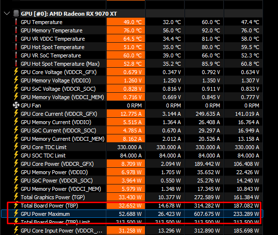

Merhabalar arkadalar,
Bugün elime ulaşan Sapphire Nitro Plus 9070 XT kartın @HacıSOFU ile testleri yaparken aşağıdaki duruma şahit oldu ve inceleme paylaşmadan bunu paylaşmak istedik. Öncelikle bu kartı 750 watt kalitesiz bir psu ile kullanmak mümkün değil, keza 12vhpwr üzerinden 607 Watt güç çekmeyi başardık. Tabii ki bunu doğal şartlarda yapmadık, c24 ve furmark'ı aynı anda çalıştırarak başardık.
Ayrıca forumda çokca tavsiye ettiğimiz FSP Vita model psunun da ne kadar kaliteli olduğunu görmüş olduk. Sizlerle bu deneyimimizi paylaşmak istedik.

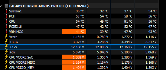

9070 xt Furmark + 7950x3d r23 testi beraber açık iken total 700-800w yükte bile sıfır yamulma maximum kararlılık.

İnceleme paylaşmıştım. Arkadaşlar olayı yanlış anlamayın. Ekran kartı sadece bir an için kısa bir şekilde bu kadar güç çekiyor. saniyenin 10da biri bir zaman bile o kadar güç tüketimi devam etmiyor. Power Spike her ekran kartında vardır. Daha önceden kullandığım RX 6900 XT ekran kartında da power Spike 540W civarına kadar çıkıyordu. Ayrıca şuan incelemesini yazdığım 330W'lık Nitro+ modelinin bulunduğu sistemide 750W'lık bir PSU ile kullanmaktayım. Bu tip Power Spike olayları kalitesiz PSU'lar için sorun teşkil edebilir fakat iyi bir PSU kullanıyorsanız hiçbir şekilde sorun teşkil etmeyecektir.

süre olarak çok kısa. 10-40 milisaniye kadar bu kadar güce çıkıyor. sonrasında yine 300W devam. Bu sebeple ısınmaya mahal verecek kadar olmuyor.

Bende 1 tane corsair RM750 var sıcaklıktan kapanıyor. Elimde sadece Enermax vardı. Mecbur onu taktım. RX 6800 ile corsair sıkıntı çıkarmıyordu. Nitro+ 9070xt yi taktım ilk oyunda kapadı. :D Yapcak bişi yok yeni psu alana kadar devam :D

10 saniye boyunca 500W güç çekiyorsa o ekran kartında kesinlikle sorun var demektir. Power spike tüm ekran kartlarında var fakat kapasitörleri 10 saniye boyunca chip'e boşalttırmak o ekran kartını yakmaya davetiye çıkartmak demektir. Yani üretim hatalı olarak yükü tutamıyorlar ve gelen elektriği direk olarak aktarıyor demektir. Kullandığınız üründe ilerde sorun çıkmaz umarım. Benim testlerimde hiçbir şekilde o kadar uzun süreli bir yük gerçekleşmedi. Bu arada GPU power maximum kısmının current değerine bakıyorsanız orası çok sık yenilenmiyor. 10 saniye boyunca orada 500W göstermesi olağan bir durum. eğerki 10 saniye boyunca 500W kalsaydı TBPde 500W gösterirdi. Sizde 313W'a kadar çıkmış en fazla.

Alın size örneği 700w enermax ile reset atıyor :D
