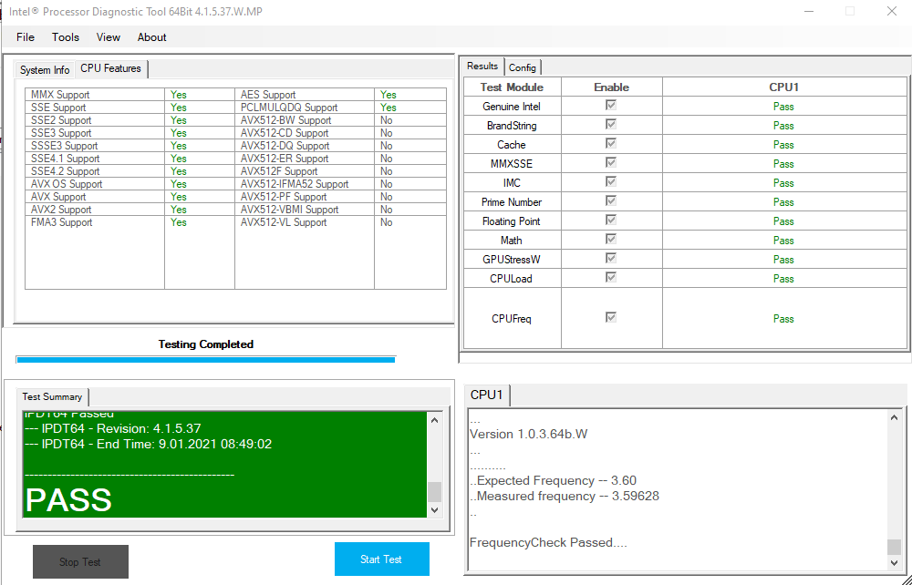

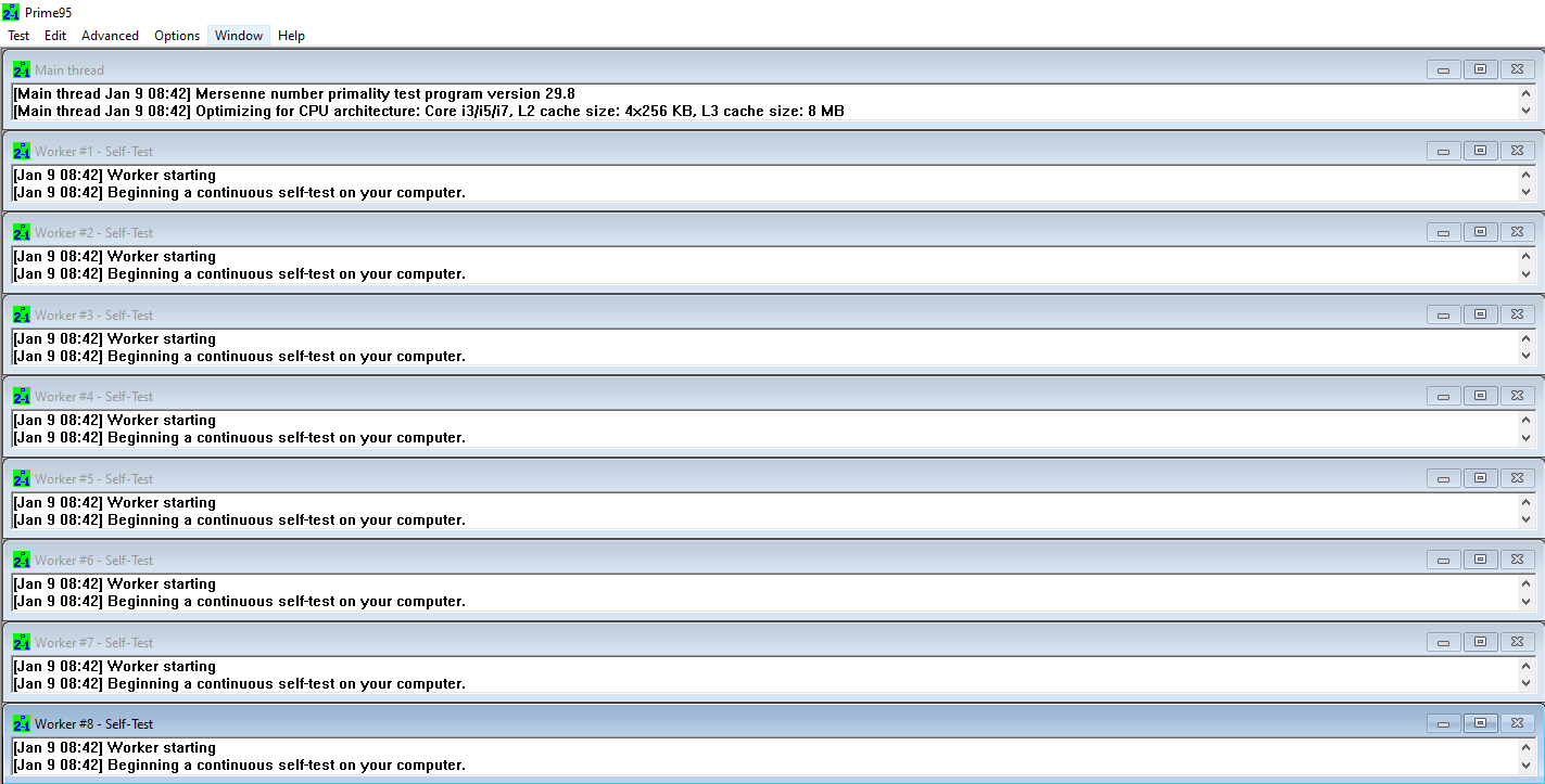

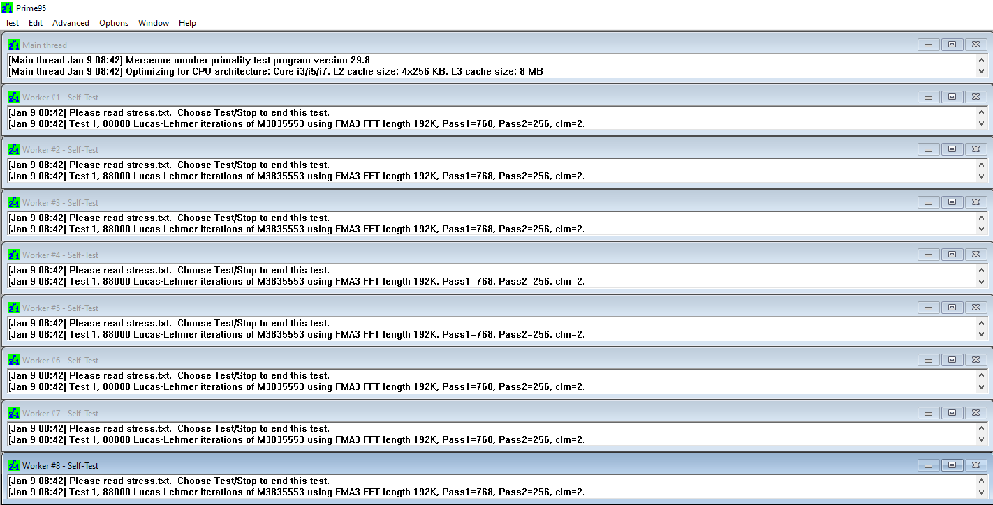

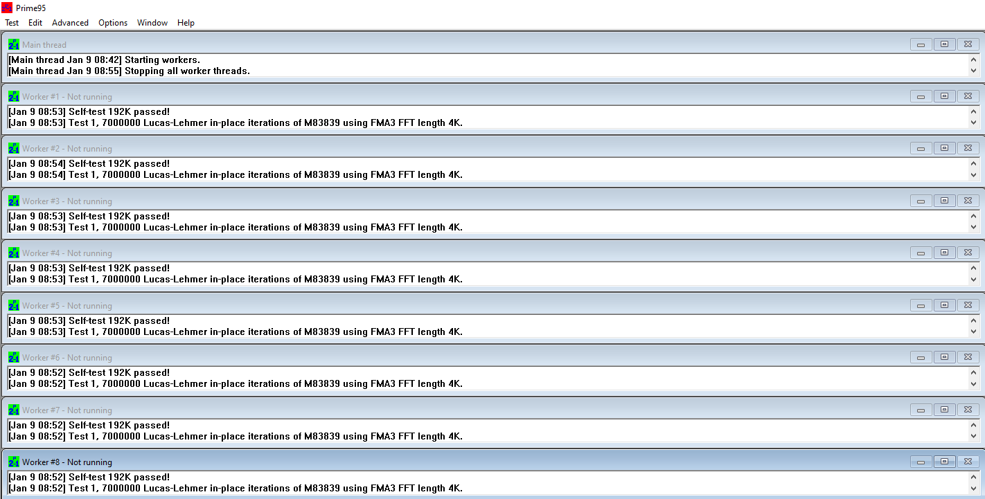

Hocam ben sorunun işlemciden olduğunu düşünüyorum. Sıcaklıklar da normal ise işlemci hasarı olabilir.
Sizden istediğim iki şey olacak.
1- Prime95 indirin ve çalıştırın. Bir hata gözükürse söyleyin.
2- Intel Diagnostic Tool'u indirin.
Bu programı önceden görmüştüm ancak hiç kullanmadım, kullanamam da çünkü işlemcim Intel değil. O yüzden çıkanın ekran fotoğrafını atmanız gerekecek.
Prime95 hata vermedi henüz, diğer programda ise testten geçti sanırım hatasız.

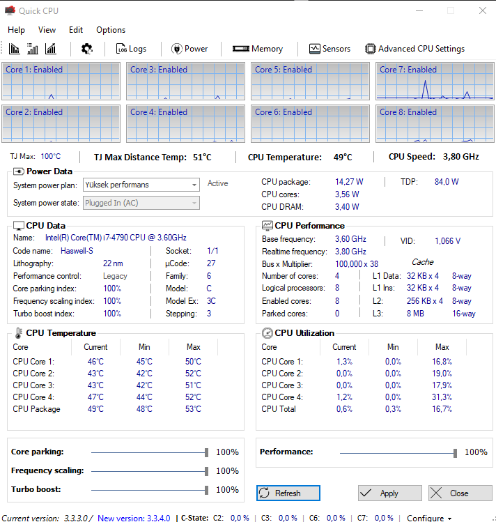

Sıcaklıklar ne durumda peki?
