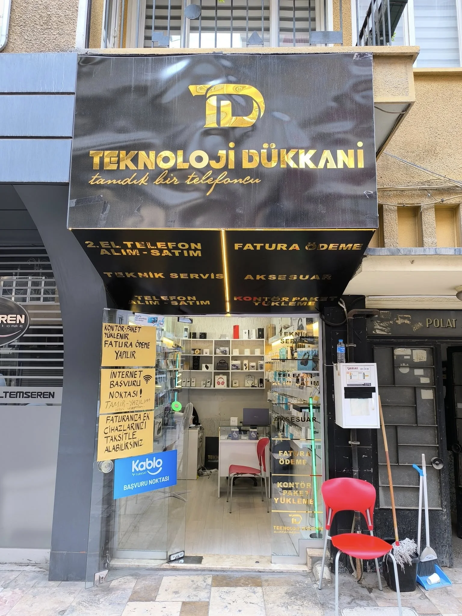

Merhaba değerli forum üyeleri,
Yaklaşık 6-7 m² büyüklüğünde küçük bir dükkanım var. Malum, havalar iyice ısındı ve içeride çalışmak zorlaşmaya başladı. Bu yüzden, bütçemi sarsmayacak, taşınabilir (portatif) ve küçük alanlar için uygun bir klima arayışındayım.
İnternette birkaç marka ve model buldum ama değerlendirme veya detaylı video incelemesi bulmakta zorlandım. Bu ürünlerle ilgili deneyimi olan ya da benzer ihtiyaç için kullandığı bir cihazı tavsiye edebilecek biri varsa gerçekten çok memnun olurum.
Vals AC 09 PER A++ 9000 BTU Mobil Klima
promo 7000 BTU Soğutma Mobil Klima
Kiwi KAC-7910 9000 BTU Mobil Klima
Şimdiden ilginiz ve yardımlarınız için çok teşekkür ederim. Fikir olması açısından dükkan fotoğraflarını da ekleyeceğim
    260.2 KB · Hit: 52
    536.1 KB · Hit: 47

Ürünlerin hepsi benzer mantıkla çalışıyor, ben size ana noktaları söyleyim:
1- bu klimalardan dükkan dışına oldukça kalın bir boru çıkması gerekiyor oradan sıcak hava üflüyor o borunun dışarı gidebileceği bir alan olmalı.
2- mümkünse su gideriniz olmalı, olmazsa kap koysanız da olur ama nem yüksekse çok hızlı doluyor o kaplar sürekli boşaltmak gerek.
Onun dışında iş görür bir serinlik sağlıyor.

Az çok inceleme videolarında gördüm boruyu. Benim için pek problem değil. su giderini de bir şekilde hallederim oda problem değil. Amacım dükkanı buz gibi yapmak da değil sadece serin üfürsün klima gibi yeter

Hocam ikinci el klima alın 7000 lik orayı antartika yapar

Şöyle kule tipi vantilatör işinizi görmez mi ? Dükkan oldukça dar gözüküyor zaten.
tavan vantilatörü modellerine bakin kafaniza yatarsa
