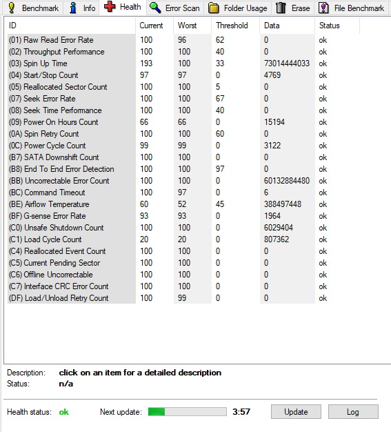

Çeşitli araştırmalar sonucunda Wİ-Fİ kartı değiştirmek yerine USB adaptör almaya karar verdim.
Ağır çalışmasının nedeninin görmek için görev yöneticisinden kontrol ettiğimde disk sekmesi sürekli %100 görünüyordu, bende HDD Tune ile test yaptım. Sağlığı kontrol ettiğimde OK yazıyor ancak bilgisayarı hızlandıracağını düşündüğüm için 120 GB SSD almayı düşünüyorum. SSD konusunda tavsiyelerinizi bekliyorum.
HDD'yi de aynı zamanda depolama için kullanacağım ikisini aynı anda nasıl takabilirim bunun içinde yardıma ihtiyacım var.

HDD Tune Sonuçları:
Teşekkürler

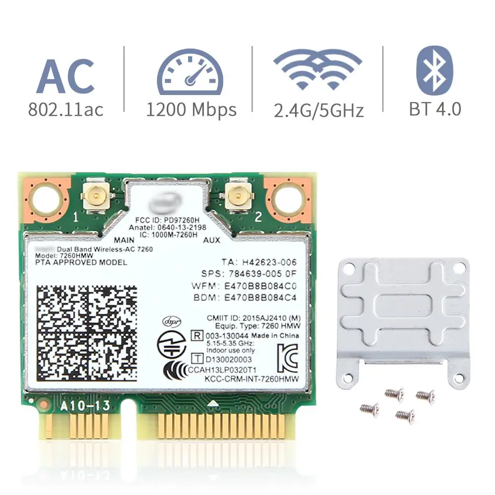

Mini PCI standardındaki kartlara bakman gerek. Türkiyede kaç model var bilmiyorum ama Aliexpress de birsürü seçeneğin olur.
Kaba bir araştırma ile şunu buldum mesela.
Bende şimdi bunu buldum ama açıklamada hp markayı desteklemediği yazıyor. Soket tipine bakınca benimkine benziyor, uyumlu olup olmadığını nasıl anlarız ?

Tam tersine HP için üretilen bir kart gibi anladım.
"Uyumlu ile: Samsung/Dell/Sony/ACER/ISUS/MSI/Clevo/Terransforce/Hasee vb üzerinde kullanılabilir (lenovo,IBM ve HP dahil değildir, beyaz listeyi yeniden yazdıktan sonra kullanabilirse)." Böyle bir şey yazılmış, benim laptopda Whitelist olup olmadığını nasıl anlayabilirim ?

Güncelleme;
HP Community sitesinde benim gibi wi-fi kartını değiştirmek isteyen kişilere kart önerisi yapılmış. Bende hemen Aliexpress'ten siparişi geçtim.
Bendeki kart: Realtek RTL8723BE 802.11 bgn Wi-Fi Adapter
Önerilen kart: Realtek RTL8821CE 802.11 ac 1x1 Wi-Fi + Bluetooth 4.2 Combo Adapter (MU-MIMO supported)
Konu linki: https://h30434.www3.hp.com/t5/Noteb...WIFI-card-from-RTL-8723BE/m-p/8664438#M199587
Bu konuyu farketmeden önce intel kartıda sipariş etmiştim hemen yola çıkmış teslim almazsam iade yapılır mı?

İntel 7260NGW kullanabilirsiniz wifi için,performansı oldukça yüksek ve 5 ghz dual band desteği var ancak anteni 2x2 olduğu için bluethooth için sorun oluşturabilir,bu nedenle realtek daha iyi bir tercih olmuş.Disk içinse 2.5 inçlik SATA SSD alacaksınız,bütçe sorununuz yoksa Samsung QVO serisinden ya da EVO serisinden kullanabilirsiniz.
