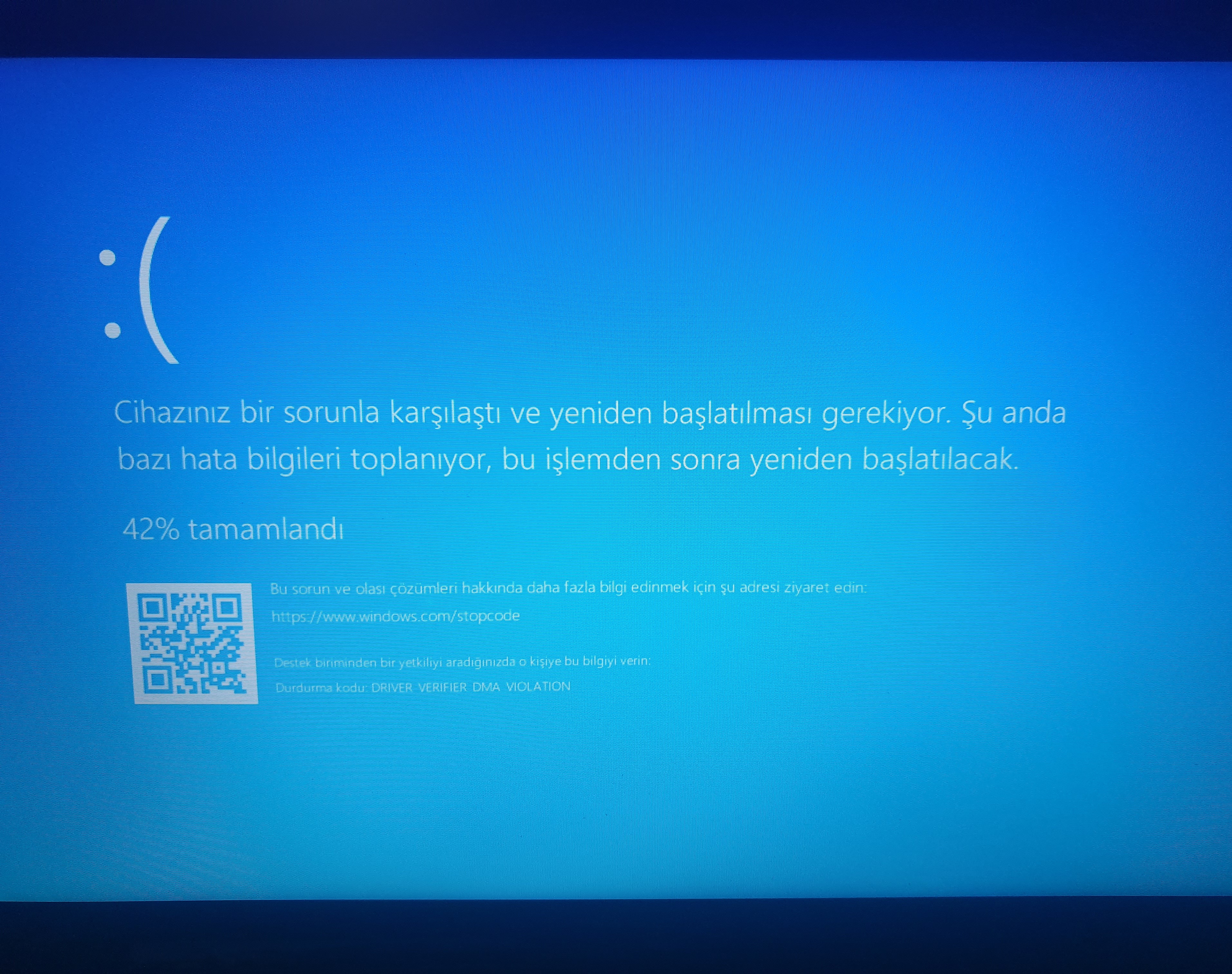

Hocam malesef kurulum yapılırken böyle bir mavi ekran aldım mindump dosyası varsa paylaşacağım tekrardan
Internette baktigim kadariyla driver verifier ile ilgili bir seyler yaziliyor ancak bende açık değil drover verifier ile ilgili tüm tikler kapalı

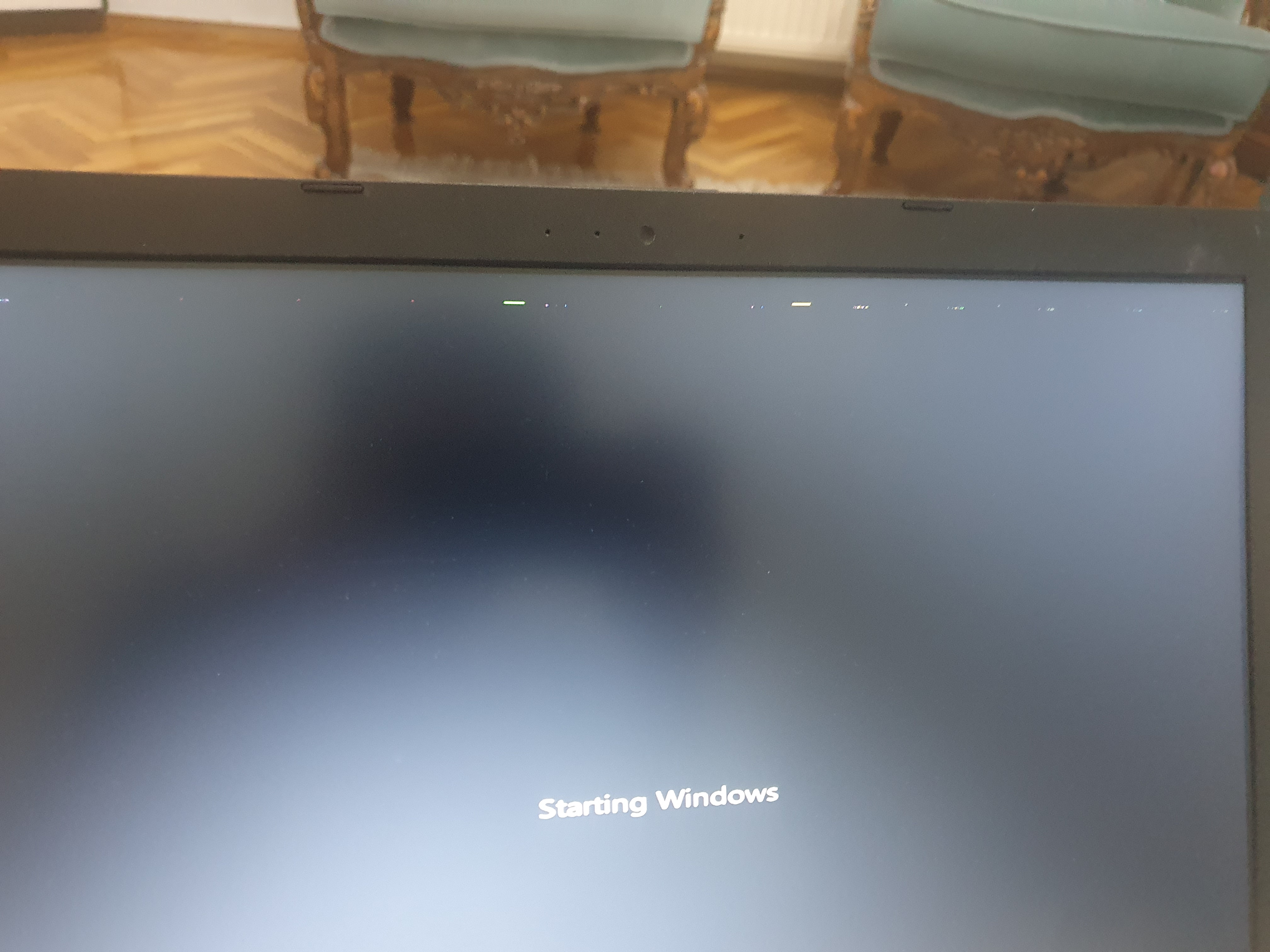

Windows 7 formatlamaya karar verdim önceki işletim sistemi diye, sadece sistem açılırken üst kısımlarda böyle bir çizgileşme oldu ancak kurulum aşamasında ve kurulduktan sonra da birdaha görünmüyor.
Ekran kartım mı patates olmuş?
7yi bırak,
İnternette gezerken Bile saldırıya açık artık.
Önce windows üzerinden temiz bir iso al.
Veya installer ile ayarla.
Sistem temel sürücüleri kursun.
Sonra Ssd ve Bios güncellemelerini yap.
Güvenlik gerektiren özellikleri devre dışı bırakma (bios ayarlarında)
Ardından sürücüleri üretici sitesinden derle.
Bazen microsoft ideal ve stabil çalışmayan sürümleri güncellemiyor. Özellikle eski bilgisayarda bu durum yaygın.
O nedenle sürücüleri de doğrulanmış kaynaklardan imzalı ve sertifikalı indirmeniz gerekiyor.
Bazen driver programı indirip (3.tarafa ait) risk alabiliyorsunuz. Sürücü uyuşmazlık yapınca da mavi ekranda bitiyor macera.
Yani o programlar doğru sürücüyü değil modifiye veya zoraki bir sürücü gösteriyor cebinizdeki 100-1000 lira için.

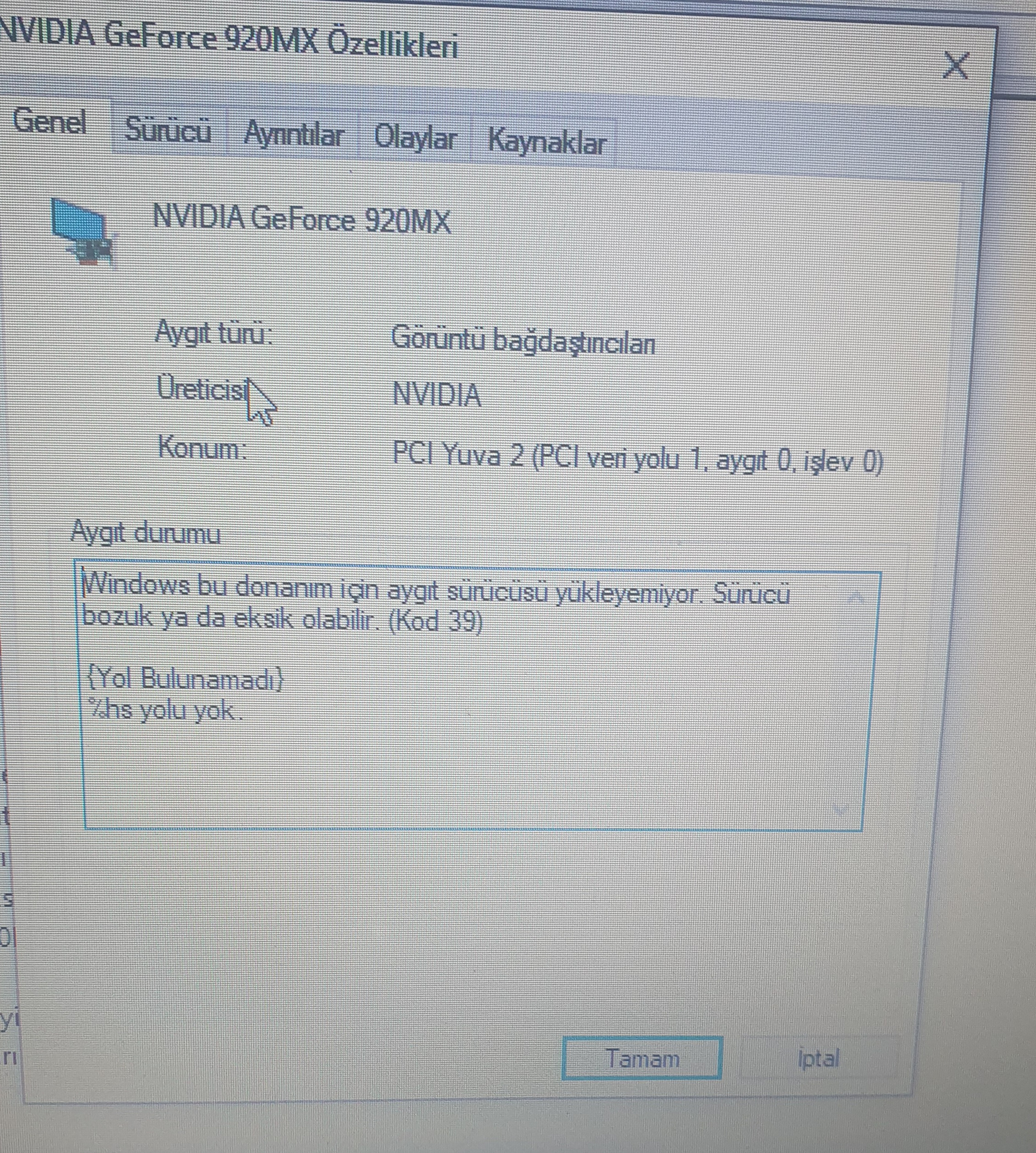

Hocam bu sefer mavi ekran yemedim ancak Ekran kartı yine çalışmıyor, bu şekilde bir hata alıyorum HS yolu yok ne demek acaba
Diğer forumlarda masaüstü bilgisayar için dönüştürücü ile hdmi bağlantısından dolayı yüklenmediğini vesaire yazanlar olmuş.
Benimkisi laptop ancak kısa bir süre önce Bilgisayarda soketi aynı olan elimde fazla olan bir 30 pin lcd ile ekran değişimi yaptım, bundan kaynaklı bir uyumsuzluk sorunu olabilir mi?

Sistem kayıt defterin bozulmuş. Çok kurcalanmış olabilir.
Sürücüyü eski versiyona çek. Temel versiyona.
Adımları uygula, sürücünün desteklediği dx kurulu olmalı.
Wise365 ve CCleaner gibi kayıt defterini temizleyip optimize eden programlar deneyebilirsin.
Sistem dosyalarını değiştiren kötü bir yazılım buna sebep olmuş olabilir.
Sürücüyü kaldırıp tekrar kurulması için donanımı tara dersin.
