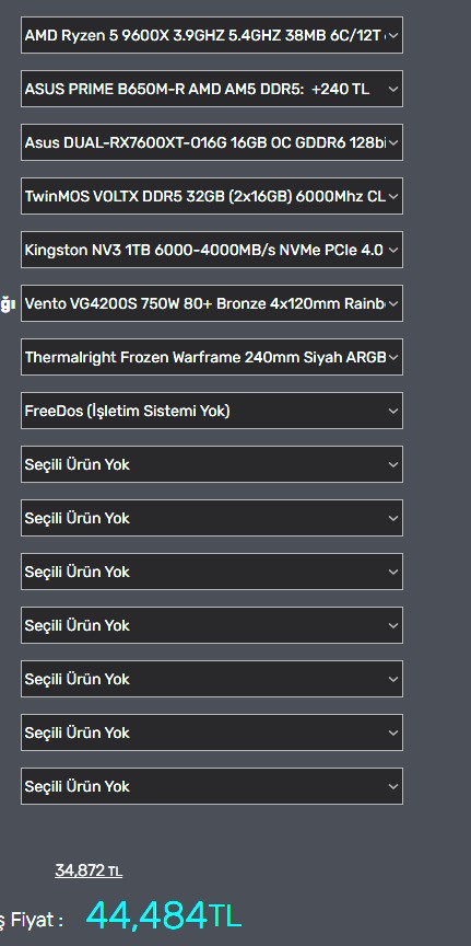

özellikle valorant gibi oyunlar için işlemci yüksek ekran kartı daha ortalama bir şey arıyorum hazır sistem olacak hikayeli oyunlarda oynanacak sadece rekabetçi değil sadece işlemci güçlü olsun istiyorum yardımcı olan herkese teşekkürler.
bu nasıl ekran kartı biraz düşük mü kaldı yükseltilmiyor kasa ventomu almalı fsp mı aynı fiyattalar ayrıca sıvı soğutma nasıldır? 6k bütçeyle işlemciyi r7 9700x veya anakart yükseltmek mantıklımı bu ekran kartı hikayeli oyunlarda başarılı olur mu?

attıgınız sistemde denge yok illa hazır istiyosanız beklemeniz lazım sistem yok şuan
tek tek toplarsanız 9700x + 7800xt çıkabilir ama

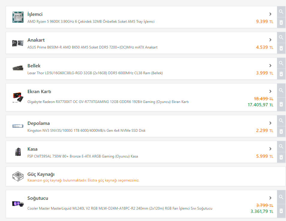

arkadaşım için araştırıyorum tek tek istemiyor montajını yapamam diyor güzel bir 7700 xt veya 7800 xt sistemi özelleştirsek 9700x ile 50 k yı geçermi diğer özelleştirmeler ile
hocam valla şu an 7700-7800xt sistemde yok 2 gün önce pc hocasınınki vardı o belki olabilirdi ama o da zamlanmış parça değişmiş falan

peki hocam 7600 xt ile neden dengesiz kalıyor zaten arkadaş valo falan oynamak için istiyor kasayı ben işlemci yüksek olması için ortalama bir sistemi özelleştirmiştim dengesiz derken fiyat olarak mı acaba
7800 xt gibi kartlar 2k kartı herhalde arkadaş valorant oynayacak 1080p monitörden bu sistemi alsa ne kaybeder beklemezse

evet fiyat açısından mantıksız hocam

44 kya çok dengesiz olmuş
bu nasıl hocam buda mı çok dengesiz 47k oldu eğer montajlanacak şekilde toplama önerebilirseniz iyi olur arkadaş montaj yapamam diyor
