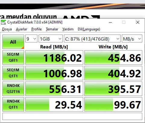

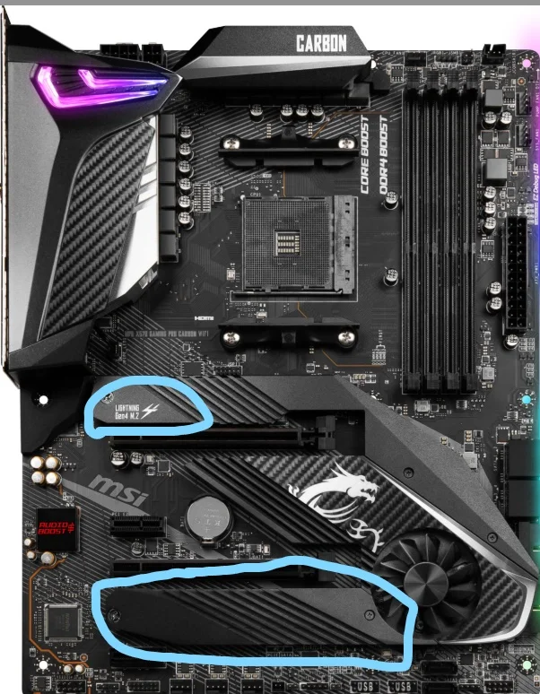

Merhaba arkadaşlar, ben geçen kasım ayında bilgisayar topladım ve yukarda yazan SSD yi kullandım qp bilişimden almıştım SSD diyi ilk kullandığımda bir sorun farkedemedim fakat şuanda okuma yazma değerleri bana çok düşük geldi çünkü SSD nin 3500 mb okuma 3000 mb yazma değerleri varken test sonuçlarını aşağıya bırakıyorum baya düşük ve şöyle bir durumum var anakartım MPG X570 GAMING PRO CARBON bu anakartta SSD için kendinden pasif soğutma olduğu için üstündeki soğutmayı çıkarttım ve bu anakartta 2 tane m2 SSD vara üst tarafta gen 4 yazıyor fakat ben alt kısıma taktım ekran kartından biraz uzak olsun diye ama bunların bu kadar performansı etkileyeceğini düşünmüyorum sizce ne yapmalıyım ?

1- Üste tak
2- Soğutmayı tak zaten çok ısınan bir ssd.

şey ana kartın zaten pasif soğutucusunu takmak için SSD nin pasif soğutmasını çıkartmam gerekiyor. anakartınki daha iyi diye düşündüm.
eğer yerini değiştirirsem yeniden forrmat veya bios ayarı istiyor mu ?
Format değilde biostan boot edersin her şeyin eskisi gibi olur.

O SSD'nin pasif soğutması yok denebilir. O zımbırtı anca ısıtmaya yarar. S40G sıkıntılı bir model. İnternette tonla şikayetçi kullanıcı gördüm yerli/yabancı forumlarda. Üste takmak bir şeyi değiştirir mi bilmiyorum açıkçası. Üst taraf Gen4 ama SSD zaten Gen3. Bende de Gen4 giriş var ama aynı nedenle Gen3 portunda sorunsuz kullanıyorum.

peki üstündeki pasif soğutmayı çıkartmak garantiden çıkmasına sebep olurmu.
