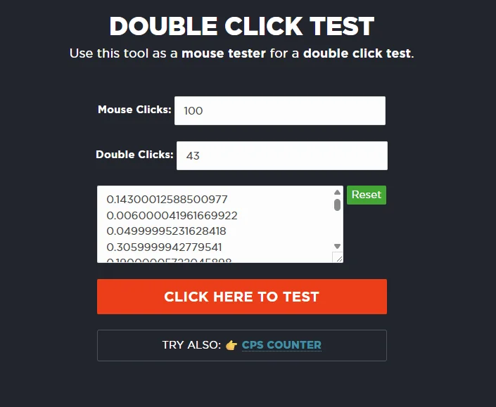

Merhaba, milli farelerimizden olan Ajjaz 159 Pro modelini yaklaşık 1 yıldır kullanmaktayım. Son zamanlarda çift tıklama sorunu (sol) yaşamaya başladım ve bu durum artık oldukça can sıkıcı hale geldi. Bu sorunun herhangi bir çözümü var mıdır?
Birkaç siteden test yaptım sonuçlar benzer 100 tıklamaya 30-50 arası çift tıklıyor

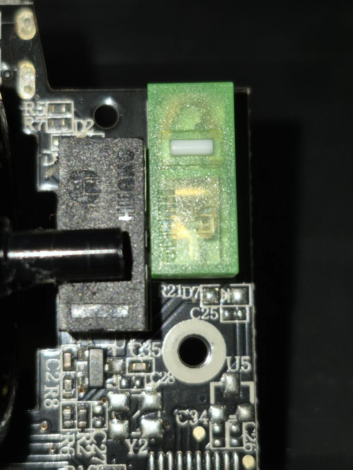

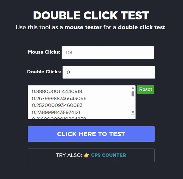

Sorunu çözdüm. Nasıl çözdüğüme gelecek olursak, bu videodaki adımları uygulayarak çift tıklama sorununu giderdim.
Şu anda herhangi bir problem görünmüyor. Sadece küçük bir tavsiye: bakır kısmı takarken yanınızda vantilatör çalışmasın. Çok hafif olduğu için uçtu ve yarım saat boyunca onu aramak zorunda kaldım. 😅
Ve bakırı benim gibi çok fazla büküp tamamen bozmayın ben bozdum ama sonradan geri düzeltim
Yada üsteki arkadaşın dediği gibi switch'i değiştirerek sorunu çözebilirsiniz.
