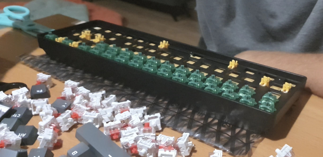

Kırmızı oklar ile işaretledim. Beyaz görünen yer Kağıt Bant(Boyacı bantı diye de geçiyor, maskeleme bandı diye de...) altta siyah görünen kısım ise ses yalıtımında kullanılan bir bant. Çıkarttığımız Red Switchleri zaten görüyorsunuz. Onları da Akko Green Matcha switchler ile değiştirdik(Alttaki foto). Ses oldukça tok hale geldi. Bir sonraki basamak ise PBT keycap takıp ABS'lerden kurtulmak(Bu da çok ciddi güzelleştiriyor sesi. ) PS. Fotodaki maharetli eller ise @MuratTheFounderOfGariban kardeşimin olur ;)
Kullandığımız malzemelerin linkini de bırakayım işine yarayan olursa kullansın:
Kağıt Bant
Kauçuk Ses Yalıtım Bantı
Akko Green Matcha Switch

PCB altına çekilen bahsediyorsan kağıt bant

Ben yalıtımda kullanılan bant sorusuna cevap verdim ya
peki ekstra olarak pamuk koyabiliyor muyuz?koyarsak ses daha tok cıkar mı
hep karıştı valla...teşekkür ederim yine de
Yanlış değilsem Hipyo Tech pambık denemiş fakat bu yalıtım bandı kadar iyi bir ses deneyimi alamamıştı. Ben pamuk koyup da denemedim o nedenle bir yorum yapmam doğru olmaz hocam. Deneyen varsa deneyimini paylaşırsa faydalanırız.
anladım teşekkür ederim hocam,son soru olarak attığınz kağıt bant 38mm
bu ürün 48mm https://www.hepsiburada.com/kresman-maskeleme-bandi-kagit-bant-48mm-30metre-1-adet-pm-HB000015W870 puanı daha yüksek diye gözüme daha cazip geldi 10mmolması seste fark yaratır mı
