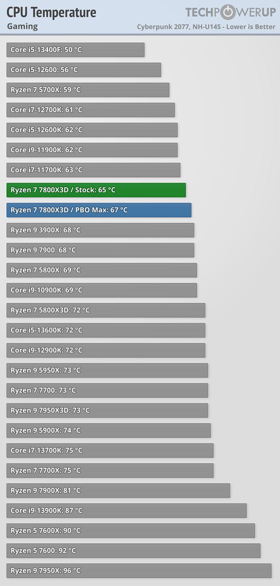

Hocam birincisi sıcaklıkların anormal. Boşta 35-40larda oyunlarda da taş çatlasa 70-75 arası görmeli o da anlık yükselişler yani.

o işlemci oyunlarda benim hava soğutma (NH-U14S kullanıyorum) ile bile 70 dereceyi geçmiyor testlerde. Bence ya montajda ya başka bir şeyde sorun var.

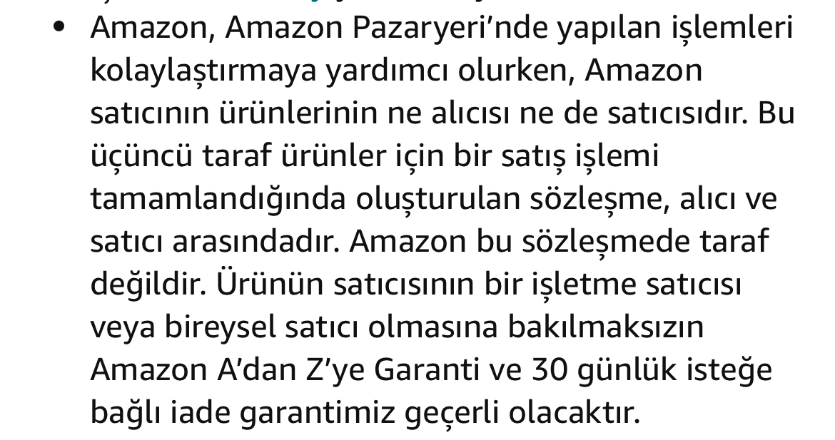

Umarım olur ama genelde o tarz yerler sıkıntı çıkarıyor iade de. En azından servise vs gönderilmesi lazım diyeceklerdir.
Umarım öyle olmaz hocam çünkü daha önce amazondan aldığım ürünleri sorunsuz iade etmiştim amazon sayesinde birde amazonun bu politikası nedeni ile aldım.

Tamam attığın yerde de yazıyor. Satıcı amazon sa iade zaten sorun değil de. Ben monitör almıştım 3 hafta sonra iade etmiştim 20 tane ürün iade etmişimdir ama hepsinde satıcı Amazondu, Amazon Germany di vs. Satıcı amazon değilse karşıdaki firmaya kalıyor iş. Amazon burada taraf değildir vs diyor.
