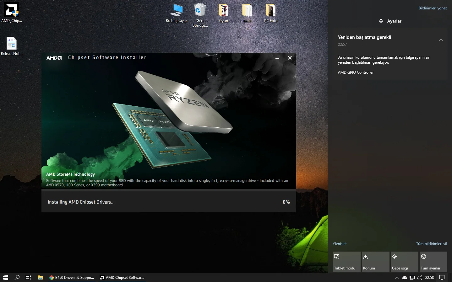

b450m s2h anakart ve 2700x işlemcim var 15 dakikadır 0 da ve böyle bi uyarı veriyor res attığımda ise bir şey değişmiyor başa sarıyorum kendim sizce sorun nedir?
https://www.amd.com/en/support/chipsets/amd-socket-am4/b450 bu linkteki 50mb olan driver ı indirdim.

Hocam herkeste aynı sorun var bende de aynı sorunu verdi hatta dün konu açtım forumdaki herkesin derdi ekran kartından ibaret olduğu için kimse teknik sorunlara yönelmiyor o yüzden açtığım konuya bir kişi cevap yazdı. Sorun senden kaynaklanmıyor öncelikle bunu bilmelisin. Amd den kaynaklanıyor yakında yeni bir güncellemeyle düzeltilecektir. Ekran kartında radeon ise yeni güncellemeyi yükleme zaten kurmaya çalışırsan 1603 hatasını alacaksın. İki güncellemeyide aynı günde yayınladılar fakat sorunlu güncellemeler. Güncellememen daha iyi.

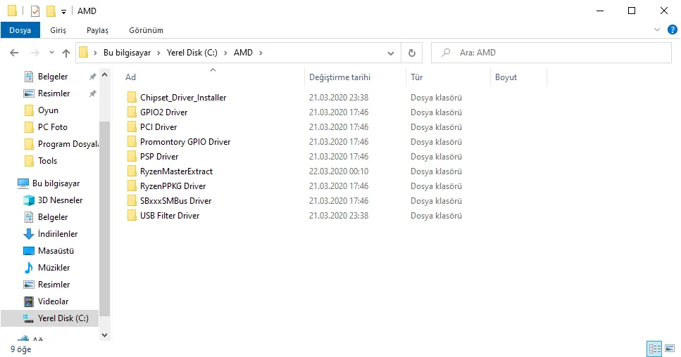

ben chipset kurulumunu yaptım aslında bi 10 20 dakika bekleyince baktım yükleneceği yok kapadığımda ama örneğin güç seçeneklerine amd ryzen seçenekleri gelmişti.
Eyvallah sağolun canlar bu arada ekran kartım nvidia gtx 960
Buna nereden bakabilirim

Hocam yalnız o güç seçeneği daha önceki sürümlerde de vardı. Kurulum 0da takılı kalıyor bu teknik bir problem. C diskinde AMD klasöründe zaten sürekli dosyalar vardır bunu bu şekilde güncellenmiş olarak sayamazsın. Yeni sürümün gelmesini bekleyeceğiz.
