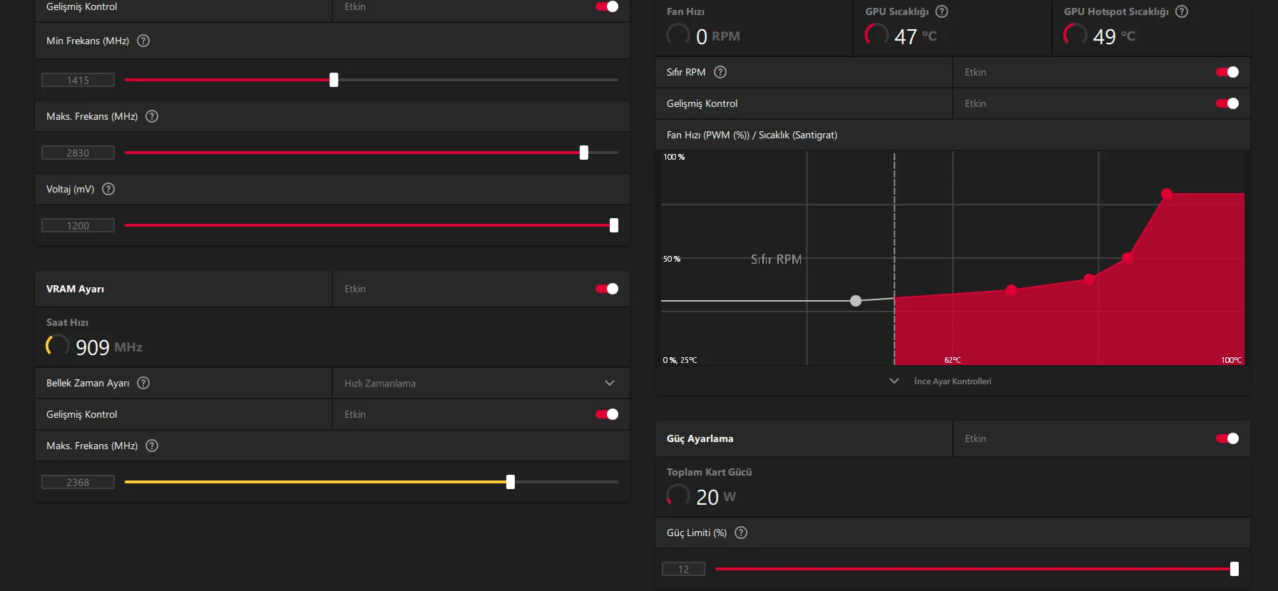

bende rx7600 ile dediğin sorunlar kısmen am5 sistemde yaşıyorum (pc anlık fps drop girmesi, oyundan atıp amd arıza tespit uyarısı bazende oyunda siyah ekranda kalması)
ben bu sorunu 2 şekilde çözdüm. (çözdüğümü düşünüyorum en azından diyelim)
1. çözüm ramlarim expo değildi xmp di ramlar 4800default ayar çektim.
2.ekran kartı mhz frekansları ile güç yönetimini arttırdım
3.windows 11 pro 24h2 geçirdim. güncel sistemde
4.ekran kartı driver ile alakalı olmayabiliyor bu sorun o yüzden versiyon önemi yok diyebilirim.
5.windows güç yönetimi yüksek performans aldım ve uyku ile alakalı kısımları pasif çektim.
şuan da sorun yaşamıyorum
ama benim sorunum ya ramden ya psu dan olma ihtimal yüksek 3. ihtimal ekran kartım bozuk :)
sistemin parçalar 2.el en eski parça psu ondan şüpheleniyorum bende ama şu sıralar uğraşmıyorum stabil pc çalışıyor.

hiçbir sorun olmadan çalışıyorsa hiç kurcalama bile zaten arada sırada hatalat illahaki verir donanımsal sonuçta attığın bu fotoğraf ve bilgilerde bakan kişilerin işine yarıyabilir konuya verdiğin destekd için teşekkürler
driver kısmına gelirsek ben güncel driver yerine ekran kartının marka modelini yazıp markanın sitesindeki önerilen driver sürümünü kullanmayı tercih ettim

bazen profil 1 den de kaynaklı sorunlar oluşuyor bana kalırsa sisteminin desteklediği ram hızlarında bi ayar seçip kullan d.o.c.p profilini açık ve kapalı şekilde performans testi yaparak kontrol etmen en sağlıklısı olucak
