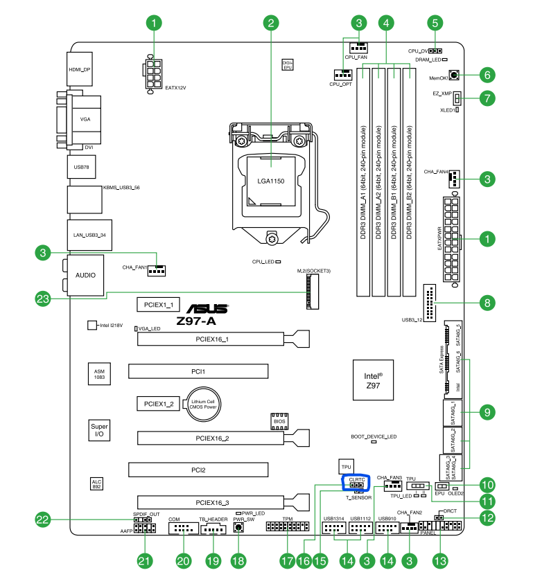

Arkadaşlar anakartim ASUS Z97-A İNTEL PC açılıyor fakat ekrana hiç görüntü gelmiyor ve sürekli fotoğrafta da görüldüğü gibi boot device LED ışığı kırmızı yanıyor ne yaptıysam olmadı nedir bunun çözümü? RAM'den dolayı olabilir belki çünkü Rami cikarinca boot device LED ışığı artik yanmıyor fakat başka bir ışık kırmızı yanıyor eğer ramde ise sorun yeni bir ram alacagim. anakarta 2. Fotodaki ram uyumlu olur mu ya da uyumlu olması için sadece MHz bakmak yeterli mi ?

Bilgisayarı kapat. PSU kablosunu çıkar. Kasanın üstünde USB bellek vb. hiçbir şey takılı olmasın. Ondan sonra RAM'leri çıkar hocam. Çıkardıktan sonra 3 pinli CLRTC göreceksin. 1. ve 2. pine takılı olan Jumper'ı 2. ve 3. pine tak. 5-10 saniye bekle. Ondan sonra Jumperi tekrardan 1. ve 2. pine tak. Bunu da yaptıktan sonra RAM'lerden bir tanesini A2 (2. slot)'ye takıp görüntü verip vermeyeceğine bak bakalım.

Hocam yaptım olmadı hala anakartta boot device LED ışığı kırmızı yanıyor ve VGA no Signal diyip görüntü vermiyor

Aynı şekilde diğer RAM'i de dene. Ekran kartını da çıkar BIOS sıfırlamadan önce.
