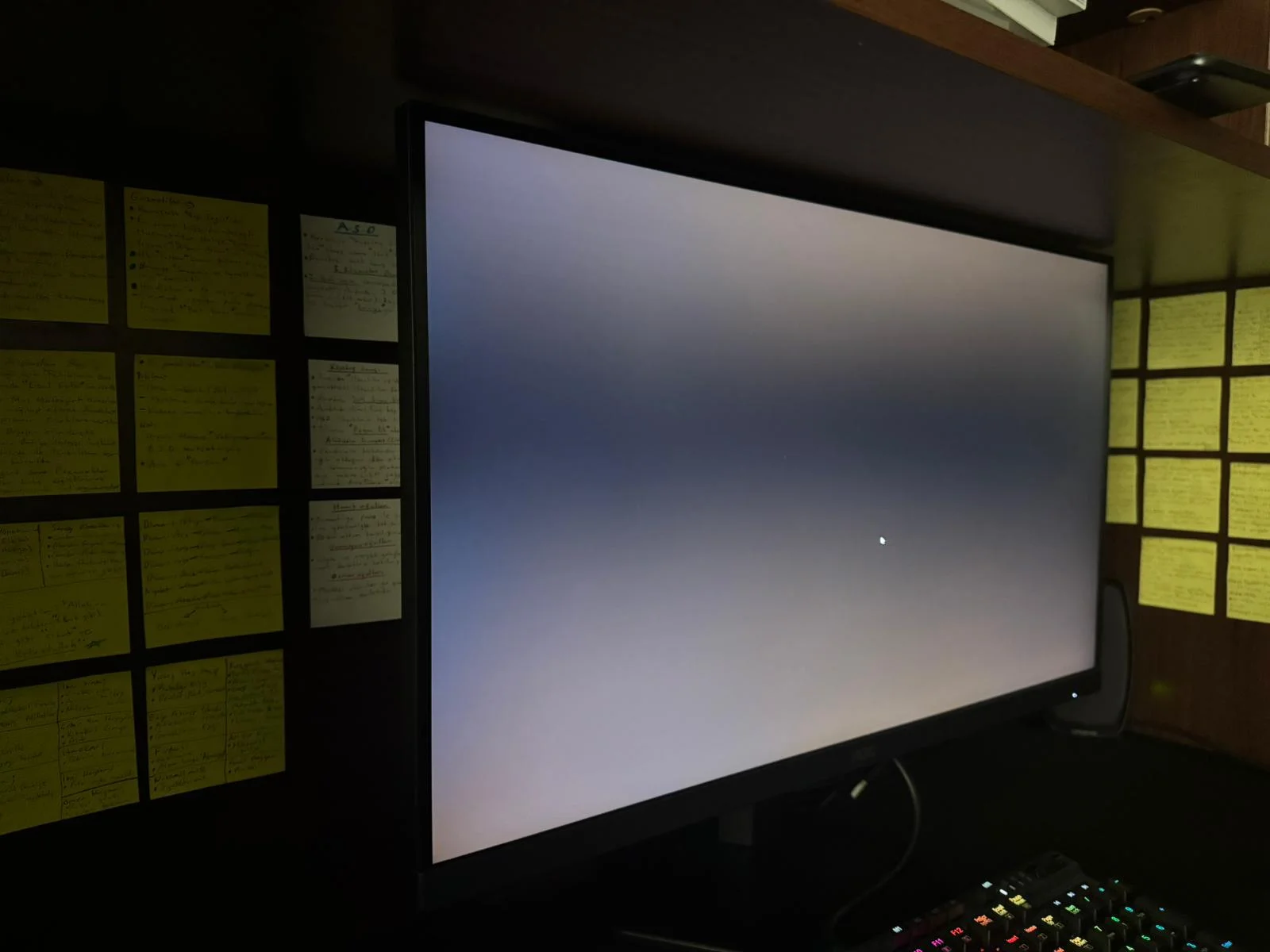

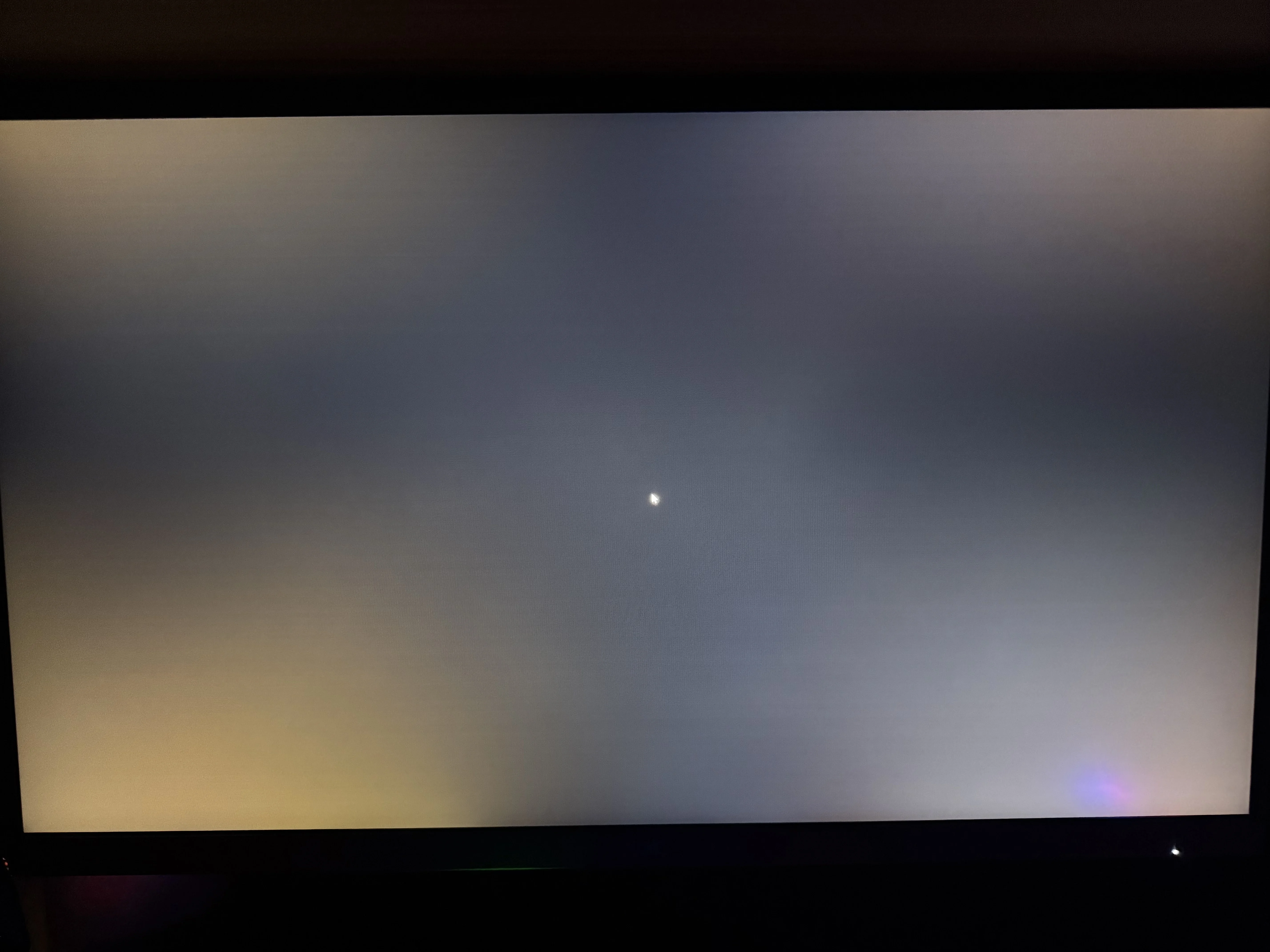

Merhaba arkadaşlar Amazon üzerinden AOC Q27G4ZR model monitörü aldım. Ölü piksel vs çıkmadı fakat önceden VA Panel kullanıyordum IPS geçince daha iyi performans beklerken siyah durumu biraz canımı sıktı.
Fotoğraflarda çok daha fazla görünüyor biliyorum fakat bana yine de biraz fazla gibi geldi. Sizce bu normal mi yoksa biraz abartılı mı ? Ips glow mu ışık sızması mı emin olamadım. Eğer fazla derseniz iade etmeyi düşüneceğim çünkü. Şimdiden teşekkürler

ıps glow bu. oyun oynarken yada video izlerken çok rahatsız etmiyorsa bence iadeye gerek yok

Çok rahatsız etmiyor açıkçası sadece tamamen siyah ekran açınca böyle güzküyor ben yine de acaba sıkıntılı mı diye sormak istedim

hayır oled olmayan monitörlerde bunun olması normal sadece bazılarında miktarı fazla oluyor o kadar seninki bana normal gibi geldi rahatsız etmiyorsa kalabilir
IPS glow a benziyor fotoğraftan anlaması zor. Çünkü kamera abartı gösteriyor. Eğer açı değiştirdiğiniz de artıp azalıyorsa glow dur, sabit de sızma dır. Sağ alt da ufak bir sızma var gibi geldi ama gerçekte görmeden kesin konuşamıyorum. Her köşesi için açı değiştirerek bakın. IPS panelin doğası gereği glow sorunu kronik. H27e6 indirim konusuna da yazan arkadaşlar vardı, ben normal oldugunu onlara da söyledim. Bazı arkadaşlar monitöre çamur attı.

sağ alt bıraz fazla olmuş ama rahatsız etmiyorsa hiç gerek yok iadeye normal

evet hocam doğru hatırlıyorsunuz, bende de bu cihaz var hatta attığınız konuya kendi ekranımı da atmıştım. Bende bu kadar belirgin ışık süzmeleri yok. Hatta şunu açık açık söyleyim kameradan gözüktüğünden cok cok daha az gözüküyo normal baktığınızda. Ben cihazı baya sevdim 10k yken fiyatı önerdim de birçok kişiye. Çünkü renk kalitesi olarak normal bi kullanıcı olarak beni tatmin etti. Sürekli kulaklık takan biri de olmadığımdan dahili hoparlörünün olması da beni çok tatmin etti (Dip not: Hoparlör kalitesi leşin 2 tık üstü. Sadece video izlerken kullanıyorum). Param maks. 12k civarındaydı. Ya KTC ya da bunu almayı tercih etmiştim. KTC alanlarda sorun yaşanlar kadar yaşamayanlar da vardı. Tercihimi bu üründen yana kullandım dediğim gibi memnunum da. Sizin sorununuza gelecek olursak tayfun hocam varken yorum yapmam doğru olmaz tabii ama VA panelden sora IPS deki glowlar tabii ki de göze batacaktır, ancak kamerada gözüken kadarsa bu kadarı çok fazla açık konusayım. Eğer ışık süzmeleri dışında renk kalitesi sizi tatmin ettiyse iade edip tekrardan şans verebilirsiniz ürüne. Yok ben memnun değilim bu cihazdan diyosanız KTC de şansınızı deneyebilrisiniz. Sorunsuz gelirse tatmin edeceğini düşünüyorum sizi. İyi geceler
Hocam açıkçası fotoğraflarda birazcık daha fazla çıkıyor kesinlikle @canimbenes attığı fotoğrafla benimki biraz daha fazla çıkıyor. Açıkçası bunu görene kadar benimkinin normal olduğuna inanmıştım :)
Genel olarak monitörden memnunum yani beni tatmin etti sadece şu glow mevzusu biraz kafama takıldı sanki biraz fazla birde belirtmek isterim fotoğrafı çekerken parlaklık %100'dü. Biraz yapay zekayada'da danıştım o da parlaklık 100'ken normal dedi ama kararsız kaldım gerçekten.

Yedek monitörünüz varsa ve 14 gün geçmediyse yasal haklarınızdan yararlanın ürünü iadeye gönderin. Daha sonrasında dediğim gibi üründen memnunsanız yenisini alın. Gelen cihazda da aynı sorunu yaşarsanız farklı bi modele geçersiniz.

Gözünle gördüğün kendi attığın gibi mi, yoksa @canimbenes in attığı gibi mi? İkinizinde telefonu farklı, çektiği ortam farklı, çekiş şekliniz farklı bu tarz sebeplerden ötürü yanıltıcı olabilir. Telefonun ISO ayarını düşürüp fotoğraf at bir de. Ben sanmıyorum bu kadar fazla oldugunu. Doğru fotoğraflama ve telefonun kamerası çok önemli.

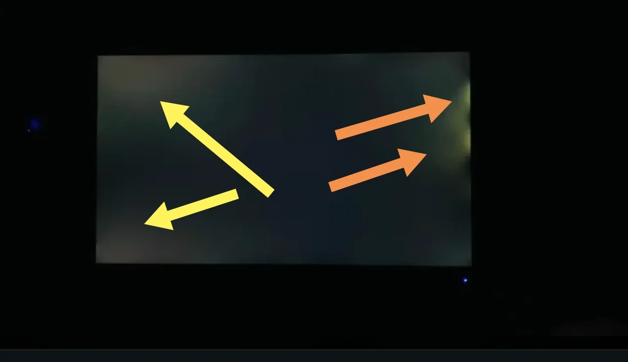

Turuncu ile gösterdiğim sızma, sarı ile gösterdiğim glow. Glow köşelerde, sızma kenarlarda oluyor. Sızma da açı degistirdiginde sabit kalırken, sızma da şiddeti degisiyor. Glow miktarı da 0niteden üniteye göre degisebilir. Rahatsız oluyorsan iade edebilirsin.
Hocam turuncuyla gösterdiğiniz gibi bir durum yok açıkçası çıplak gözle bakınca öyle görünmüyor fotoğrafta da öyle görünmüyor zaten.

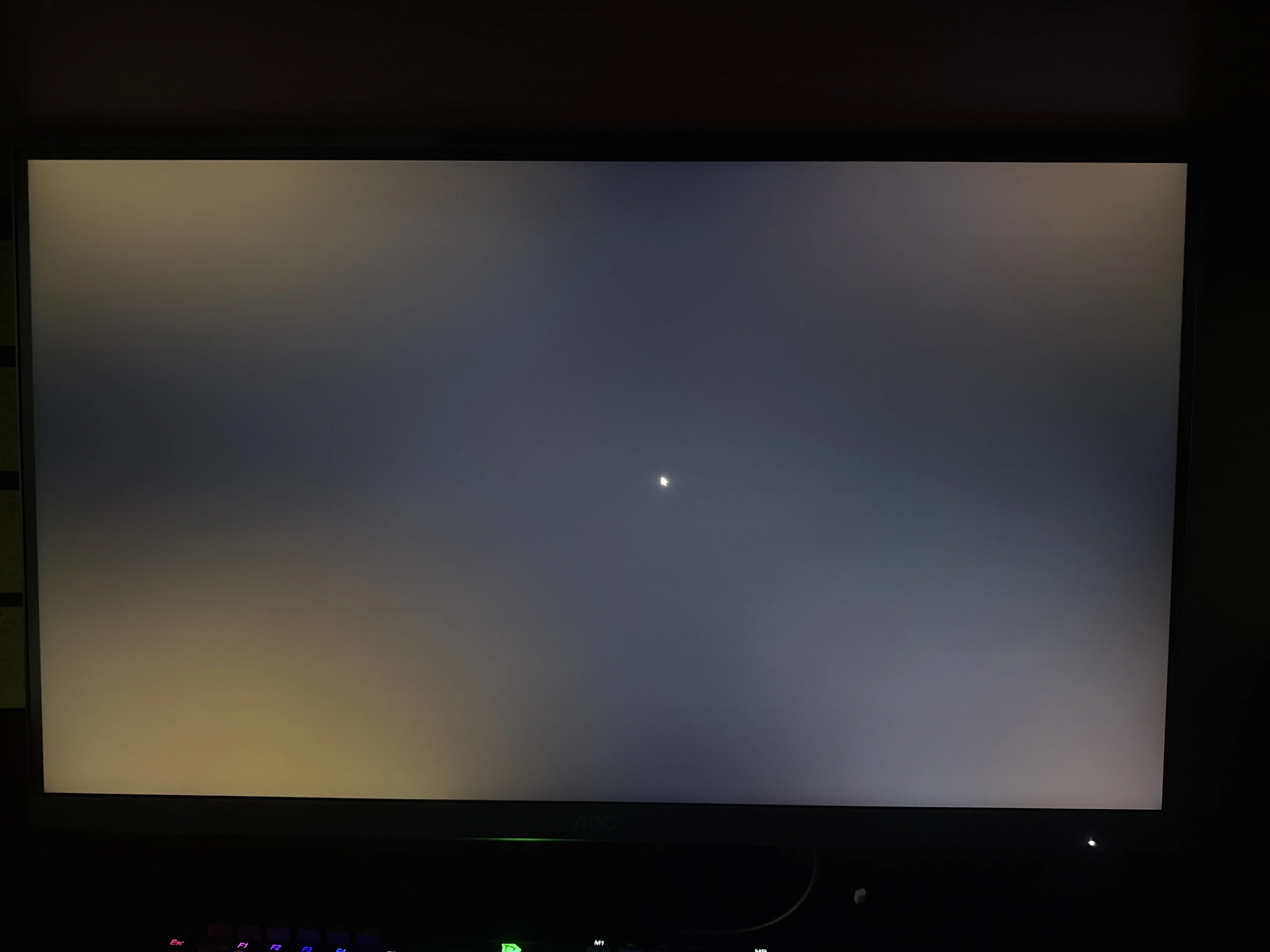

Aslında demek istediğim şu eğer iade edip tekrardan aldığımda yine aynı olacaksa iade etmeme gerek yok diye düşünüyorum sadece normalin üstündeyse iade etmeyi düşünüyorum. IPS Glow olayını biraz araştırırken öğrenmiştim o kadar normalin ne derece olduğunu bilmiyorum çok anlamadığım içinde sizlere sormak istedim Bir çok ek fotoğraf ekliyorum şimdi belki biraz daha yardımcı olabilir. Sadece fotoğraflarda kesinlikle normalden daha fazla gösteriyor onu söyleyebilirim
Kameradan anlamak mümkün değil. Çünkü ISO ayarı asırı cıkıyor.
