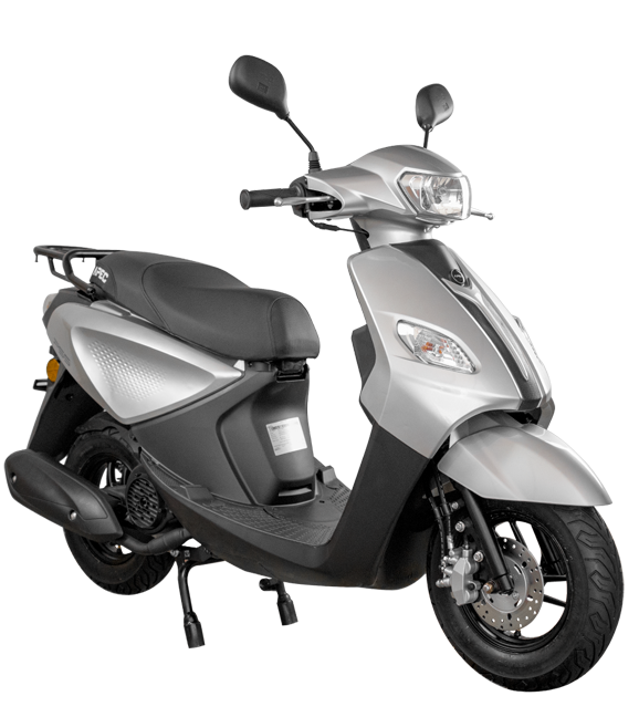

Herkese iyi forumlar. Bu konuda Apec PS5 scooter'ı inceleyeceğiz. Bu scooter, piyasada 125 cc hacminde sıfır bulabileceğiniz en uygun fiyatlı scooter'lardan biri. Motorda bazı problemler oldu ama çok büyük bir sorun olmadı. A101, bayilere göre biraz daha uyguna satıyor ama belgeleri çok geç gönderiyor. Ben motosikleti A101 internet sitesinden 27.09.2023 tarihinde sipariş verdim; motosiklet 28.10.2023 tarihinde teslim edildi. Teslim aldıktan sonra motosikletin trafik sigortasını yaptırdım. Ruhsat ve plaka çıkarmam için gerekli belgeler (5.12.2023) çok geç gönderildi.
Scooter'da bazı sorunlar yaşadım. Yaklaşık 400 km'de arka fren teli koptu. Oradaki usta, ön disk ama arka kampana olduğu için CBS'nin stabil çalışmadığını söyledi. Bu yüzden CBS'yi iptal etti ve kopan fren telini değiştirdi. Fren teli koptuktan hemen sonra stop lambası bozuldu. Bir süre sonra da sinyal kütüğü ve ön far arızalandı, bunları da yaptırdım. Şimdi de sağ ön sinyal çalışmıyor, kablosunda bir problem var. Bakımlarını zamanında yaptırdım. En son olarak 6 bin km bakımında kayış ve bagalar değişti.
Genel
125 cc, hava soğutmalı, 5.4 kW gücünde ve 90 kg ağırlığa sahip bir scooter. Bunun 50 cc modeli de var ve bildiğim kadarıyla kasalar aynı; küçük olduğundan herkes 50 cc sanıyor. En son test ettiğimde son hız GPS'te 82 gördüm. Ancak motorun son hızlarında özellikle selede ciddi bir titreşim var. Şehiriçi kullanım için ideal bir scooter. Liste fiyatı 49.990 TL. Sahibinden veya A101 üzerinden daha uyguna bulunabiliyor. Bütçe varsa, Honda gibi Japon motosikletlerden şaşmamak gerekiyor. Bütçe yoksa, iyi araştırıp o bütçede en az sorunlu ve servisleri nispeten daha iyi motoru tercih ederseniz sizin için iyi olur. Bu motoru tavsiye eder miyim diye sorarsanız, genel bir cevap olarak ABS olmayan ve Çin marka motosikletleri tavsiye etmiyorum. Ama işin sonunda her şey bütçeye baktığı için, ticari bir iş yapmayacaksanız, çok fazla km yapmıyorsanız ve motordan anlıyorsanız, uygun fiyatlı olduğu için alınabilir.
Yakıt
5.3 L deposu var. Çin malı motorların çoğu gibi yakıt tüketimi yüksek. Rodajdan sonra yaptığım ölçümlerde ortalama 2.7 L/100 km yakıyor. 100 km’de en fazla 3.6 L, en az 2.4 L gördüm.
Frenler
ABS yok zaten bu fiyata normal. Arka fren kampana ve çok kötü, ön fren disk ve daha iyi. Arka ve ön fren kombineli kullanıldığında bir problem yaşanmıyor. Ama frenlerinden memnun kalmadım.
Gösterge
Gösterge kısmı yetersiz ama fiyatı çok uygun olduğu için bir şey diyemiyorum. Hız, yakıt göstergesi, sinyal göstergesi, uzun far ikaz lambası ve motor arıza lambası var.
Lastikler
Bu fiyata göre bence fena değil. Üzerinde Anlas MB-80 4 mevsim lastiklerle geliyor. Kuru zeminde başarılı, ıslak zeminde ise temkinli kullanmakta fayda var. Ben bir sıkıntı yaşamadım.
Aynalar
Aynalar kötü. Ayna uzatıcı veya farklı bir ayna alınabilir.
Sele
Sele olarak çok fazla motosiklet tecrübem yok ama selesi idare eder diyebilirim. Artçılı hiç kullanmadım, o yüzden bir şey söyleyemem. Daha önce yaklaşık 1000-1500 km Honda Dio kullandım ama o scooter konfor olarak başarısız ve rahatsız olduğundan onunla karşılaştırmak doğru olmaz.
Yedek Parça ve Servis
Sinyal kütüğü ve sağ sinyal kablosu (ampule giden ara kablo) arızalandı. Sinyal kütüğü buldum ama sinyal için sipariş vereceğiz falan dediler, beklemek istemedim. Başka yerde kabloyu tamir ettirdim. Motoru aldıklarından beri kullanamadıklarını, fabrikadan aylardır parça beklediklerini söyleyen birkaç kişiyle karşılaştım, kısa bir sohbet ettim. Yani yedek parça kısmı sorunlu. Servisler çoğu Çin marka motorun servisi gibi rezalet. Kurumsallık sıfır! Bir parça değişimine veya bakımına fahiş fiyatlar talep edebiliyorlar.
