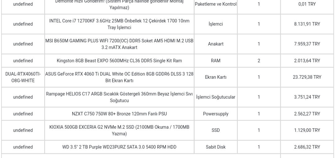

Yeni bir sistem topluyorum fakat alacağım ekran kartına uygun hangi işlemci daha iyi olur diye kararsız kalıyorum
sistemim:

Pahalı bu sistem bence. Aldıysan yani işlemci fazla fazla yeterli zaten.

Almadıysan ekran kartının 16 gb olan modelini seçmeni tavsiye ederim.
4060 ti için 16 gb abartı olacaktır kart o kadar güçlü değil

2k mı 1080p mi kullanmayı düşünüyorsunuz?
cs valo gibi oyunlar oynamak ve arada yayın açmak için kullanacağım yeterlimidir?
1080p de darboğaz yapacak kadar kötü değil, 2k da zaten darboğaz yapamaz yani yeni işlemci almanıza gerek yok.

evet 1080 p de kullanmayı düşünüyorum

Hocam beyaz sistem mi topluyorsunuz?
Sistem bana aşırı pahalı geldi yanlış anlamayın.
evet beyaz toplamaya çalışıyorum fakat hangi parça daha iyi olur olmaz pek bilmiyorum ama az olan bilgilime dayanaraktan böyle bi sistem yaptım öneri olarak vermek istediğin veya istediğiniz parçalar varsa söylermisiniz rica etsem iyi forumlar.
hocam beyaz toplama isteğinize bir şey diyemem fakat akakçe gibi fiyat listeleme sitelerinden istediğiniz ürünlere tek tek baktığınızda kendi toplamış olduğunuz görseldeki sistemin fiyatının ne kadar aşağıda topladığınız ile karşılaşacaksınız ayrıca seçtiğiniz anakart AMD model işlemciler içindir lütfen soket tipine alırken dikkat ediniz seçtiğiniz işlemci İNTEL o yüzden akakçeden anakart yazıp filtrelerden soket tipinde LGA 1700 soketini seçmeniz gerekmektedir AM5 soket AMD işlemciler içindir yardımcı olabileceğim başka bir sorunuz varsa yazabilirsiniz iyi forumlar.
çok teşekür ederim çok yararlı oldu iyi iyi günler iyi forumlar dilerim.
ek olarak Powersupply gücü ne kadar olmalıdır? 750 w yeterlimidir?
Yeterlidir hocam ayarında bir değer. (y)

hocam 16 gb lık ventus 2x olan hali bende var ay sonunu bekle ay sonu ekran kartları 3 4 k düşüyor ve 4060 ti 2k full ayarlarda oynatamadığı oyun yok
işlemciyi amd seçmeni öneririm
1 tb ssd lazım 500 yetmez imkanı yok hatta bana 1 tb bile yetmiyor ram 32 al dicektim ama 5600 mhz 16 gb tam yeter
bide 750 w güç kaynagı fazla bile zaten 165 w ekran kartı tüketicek işlemcinin 125w tdp gösteriyor ama intel u 170 200 e çıkabilir 500w bile bu sistemi kurtarır ama 650 600 w yeterlidir
yayın açmak için pc önemlidir evet ama daha önce internetinin iyi olması lazım
hdd ye para verene kadar 2 tb ssd al
2700 hdd ye 1200de ssd yeverince 3900 para yapıyo 2 tb ssd yeter sana hdd lere para vermeye kalkışma ve ssd de çok yavaş https://www.msi.com/Motherboard/B650M-GAMING-PLUS-WIFI bu anakarta hakaret olur o hızlar

Öncelikle öneriler için çok ama çok teşekkür ederim
Peki anakart için hangi amd işlemciyi önerirsin ve hangi ssd daha iyi olur şimdide teşekkür ederim iyi forumlar.
