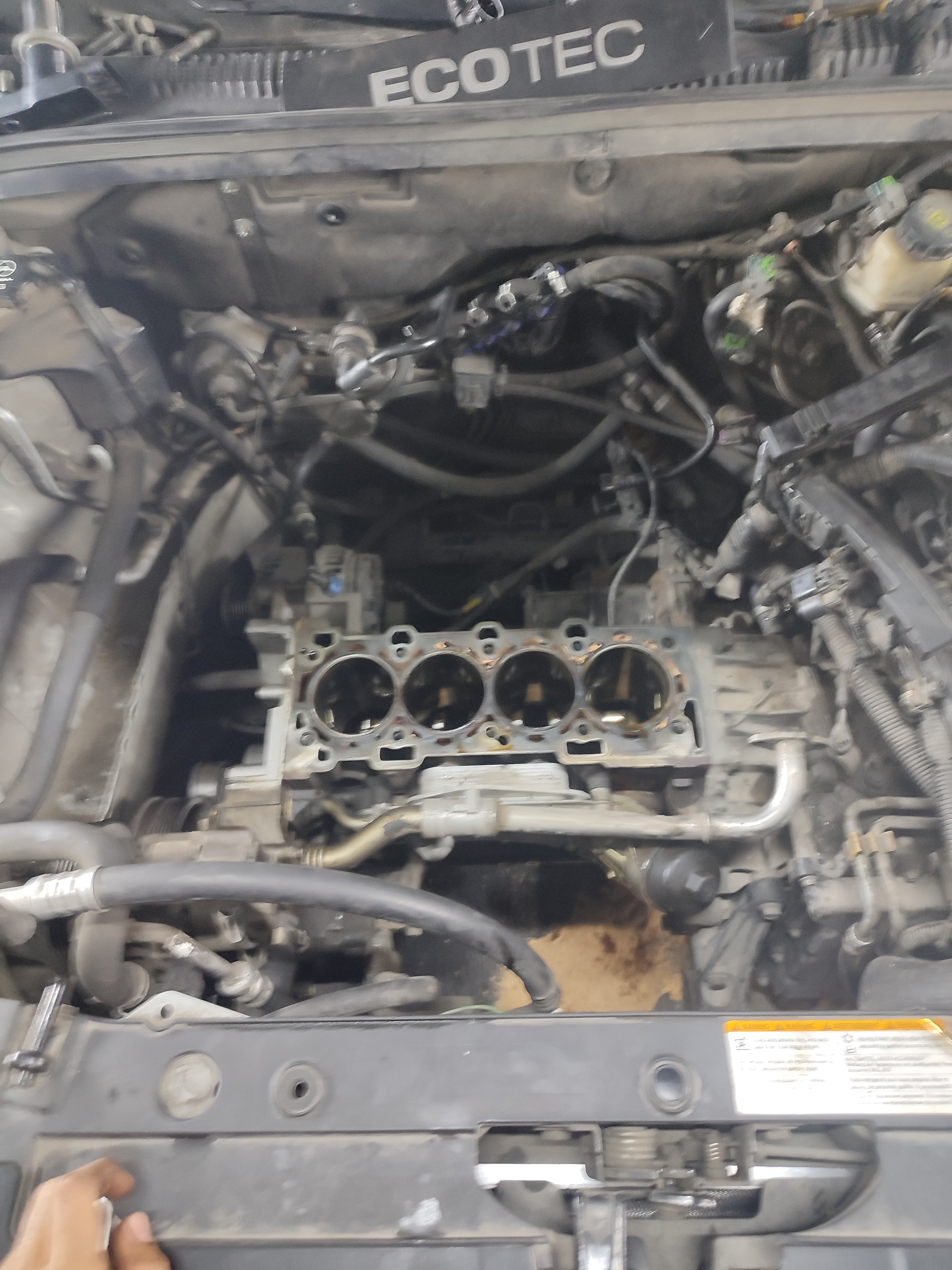

Şimdi aynı motorla biraz uğraşmış biri olarak yazıcam. Önce bir ustana götür baktır. Tekleme neden diye sor bir baksın. Ben uğraştığım araçtan bahsedeceğim.
Cruze 1.6 otomatik araç
Araba ilk geldiğinde normalde tekliyor. Ustam araca ilk başta bakmadı. Birisi söyledi kafalarına göre buji bobin aldılar. Düzelmedi halen tekliyor.
Araba ustamla bana siz yapın diye bırakıldı. Çok bilmiş arkadaşlar aracı çözemedi. Arabanın vanoslarını söktüm temizledim taktım arıza veriyordu. Başka bir cruze vardı parçayı denedim araç halen aynı. Kompresörünü ölçmeye başladık. 1 ve 2.silindir 10 bar. 3 ve 4. Silindir 2 3 bar anca çıkartıyor. Kompresör kaçırıyor. İlk tahminim siboplardı. Kapağı söktüm
Çıkan şey buydu. Conta 1 ve 2.gözde yanmış 3.gözde kopmuş.
Çevrede gördüğüm arızalı parçaları sökerek değiştirdim. Kapak rektefiyeye gitti çelik sibop işlemi yapıldı. Blok taşlandı ve toplandı.
Şimdi bunu örnek olsun diye anlattım. Aracında bu sorun var diyemem çünkü görmeden söylemek sadece şu yukarıdaki hikayede anlattığım çok bilmişlerin işidir. Bakmadan arıza söylemek işi sallamak olarak gelir bana.
Alıntıyı görüntüleAlıntıyı görüntüleAlıntıyı görüntüleAlıntıyı görüntüle
