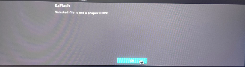

Merhaba arkadaşlar "ASUS PRIME B450M-A II" ana kartımın BIOS 'unu downgrade etmek istediğimde hata alıyorum, RAR'dan çıkartıp BIOSRenamer.exe'yi çalıştırıp .cap uzantılı dosyanın isminin değişmesini sağlıyorum sonrasında .cap dosyasını fat32 olarak biçimlendirdiğim USB içerisine atıyorum. Fakat her türlü aşağıda resimde ki gibi hata veriyor alt sürümler de hep aynı hatayı veriyor sadece son sürümünde doğru diyor bu konuda ne yapabilirim yardımcı olursanız çok sevinirim ne manuel olarak ne USB olarak hiç bir şekilde alt sürüme geçiremiyorum yardımlarınızı bekliyorum.
Aldığım Hata:

BİOSRenamer yapmadan direk CAP dosyasını at belleğe.

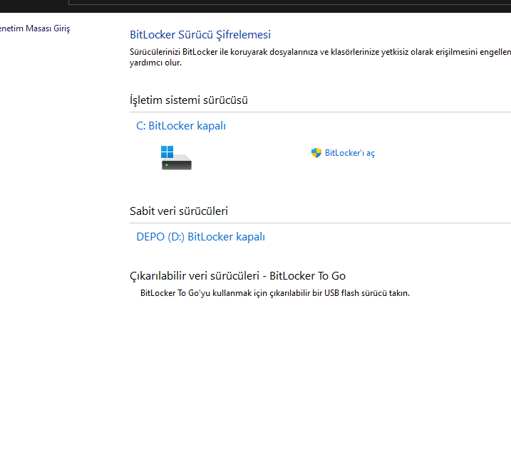

2 saat önce uğraştım bende yaptım. anlatıyorum
Bitlocker kapalı olcak. Kontrol et. Sonra indirdiğin bios dosyasını sil tekrar indir . İndirdiğin Rar ı D sürücün varsa oraya at orada çıkar ve renamer ı çalıştır. Sonra biosa gir ezflash dan D sürücüsündeki ismi değişmiş olanı tıkla olacaktır bende böyle oldu
Olmadı hocam

Alt sürümlere geçiş engellenmiş olabilir. Sorunun ne ki?
Bir test için lazımdı hocam da ne alaka engel o kadar asus anakart kullandım bir tanesinde böyle bir hataya rastlamadım
BIOS flashback'i kullanabilirsin. Belki öyle geçebilir. Her ihtimale karşı elinde yedek BIOS olsun ama.
Elle atılamayan şey flashback ile nasıl atılacak bilmiyorum ama denemek lazım..
