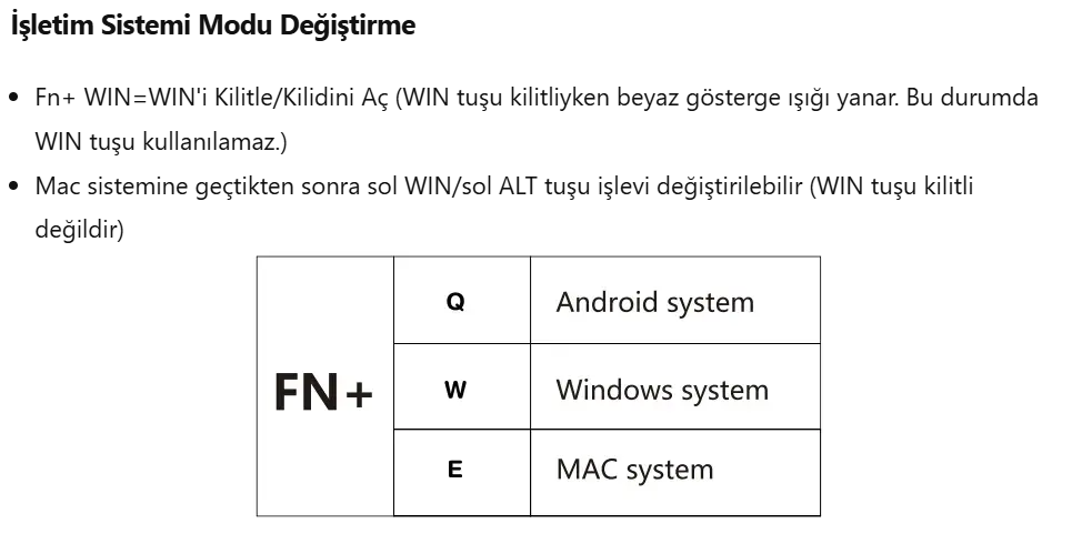

Hocam kılavuz linkini buraya tekrar atıyorum. Duruma göre klavyeye bi reset atarsınız. Bu sayfada tüm kullanım detayları yazıyor. Elime geçmediğinden bundan fazlasına yardımcı olamıyorum :) Reset atmak bağlantıyı koparmaz sadece girdiğiniz kombinasyonları kısayolları sıfırlar falan yazıyor. Büyük ihtimal o zaman çözülecek sorununuz.
Sayfayı TR çevirirsiniz ondan sonra kurcalamaya devam :D
