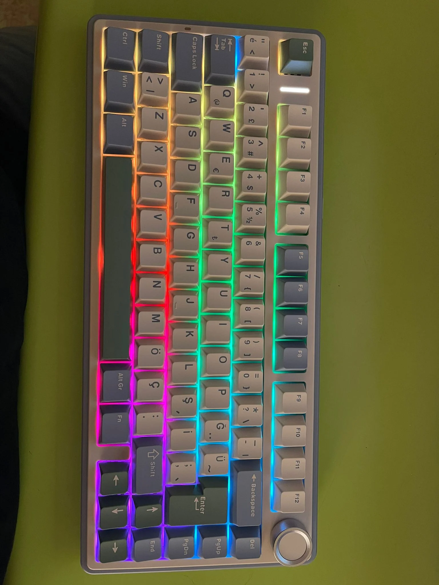

Amazon'dan alındı klavye ve türkçe dizilime sahip, diğer tüm tuşlar çalışıyor. Fn+W yapıp windows moduna alıyorum ona rağmen çalışmıyor, ne yapmalıyım?
Olmadı hocam.FN - ESC tuşuna basılı tutun 5 saniye, düzelmesi lazım
https://epomaker.com/blogs/software/epomaker-x-aula-f75-driverOlmadı hocam.
Denedim hocam o da olmadı maalesef. Değişimlik bir şey midir ki? Sonuçta geri kalan her şeyi sorunsuz çalışıyor, çözümü olsa gerek diye düşünüyorum.Başka switch takıp denediniz mi eğer düzelmezse değişim isteyin garanti yoksa söküp lehimle çalışan bir switchten kablo çekin
Deneyeyim hocam.https://epomaker.com/blogs/software/epomaker-x-aula-f75-driver
software üzerinden reset denermisiniz bir de
Maalesef bu da çalışmadı hocam.https://epomaker.com/blogs/software/epomaker-x-aula-f75-driver
Hayır, diğer tüm fonksiyonları, Fn+B gibi, Fn ile çalışıyor.Fn ve alt gr tuşlarının yerleri de değişik mi. Yani alt gr tuşu fn olarak fn tuşu alt gr olarak mı çalışıyor
Tamam hocam firmware update yapmadınız sanırım o yüzden normal sizinki. Update yapınca bana gelen üründe tuşların yeri kaymıştı virgül tuşu algılamıyordu bu sebepleHayır, diğer tüm fonksiyonları, Fn+B gibi, Fn ile çalışıyor.
Evet hocam update yapmadım. https://aulagear.com/blogs/software/aula-f75-driver-windows-only şu linkten indirdim driver'ı, başka hiçbir şey yapmadım.Tamam hocam firmware update yapmadınız sanırım o yüzden normal sizinki. Update yapınca bana gelen üründe tuşların yeri kaymıştı virgül tuşu algılamıyordu bu sebeple
