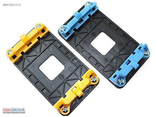

Sorunu anladım sen muhtemelen ryzen fanını çıkarıp bu fanı monte etmeye çalışıyorsun ama bunun için ilk önce anakartına am3 anakartlarda olduğu gibi bu braketten alıp montelemen gerekiyor. daha sonrasında ise fanın sağında ve solunda ki klipsleri bu brakete oturtman gerekiyor.

Kanka yuvarlak bi aparat çıkıyor içinden eğer onu kullandıysan o intel için olanı anakart kutusunda aparatlar var onları kullanman gerekiyor.
Böyle bir aparatı var alıp anakarta monte ediceksin yukarıda gösterdiğim gibi. Ben de bu aparatı aktif olarak kullanıyorum. Ryzen işlemci ile gelen stok soğutucumu satıp bunu monte ettim anakarta ve am3 fanı ile kullanıyorum. zaten az ısındığı için işlemci sıkıntı olmuyor

Senin ürünün yanında intel aparatı göndermişler ama bu aparatı göndermemeleri normal zaten normalde anakart ile gelmesi gereken şeylerden biri o. bana anakart ile gelmişti. o braketi alıp sistemine monte et sonrasında fanı takabilirsin merak etme. başka fan alsan da aynı sorunu yaşarsın
kardo eyw sağolasın teşekkür ettim bunu temin edersem sorunsuz olacak yani boşa ürünü iade etmiyim
Bu bilgiyi genel olarak çoğu insan bilmiyor amd vidalı sisteme geçmeden önce braketli ve sıkıştırmalı sistem kullanıyordu am3+e kadar böyleydi ama eski sistemi de hala kullanmamıza olanak veriyorlar.

Yok yok sıkıntısız kullanırsın. Bir bilgisayarcıya git genelde hurda anakartların üstünde bulunabiliyor fotoğrafını göster 20 30 TL'ye dahi verir belki.
